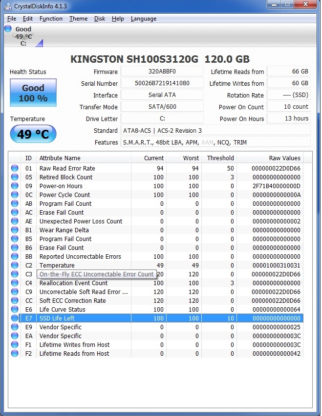

Anv Skrevet 22. oktober 2011 Skrevet 22. oktober 2011 Det høres pussig ut, for noen år siden ble enkelte SSD'er varme men de nyere skal ikke bli varme, de blir selvsagt litt varmere ved vedvarende stor belastning. Hvis du har W7 kan du følge med på diskaktiviteten i "resource monitor", husker ikke hva det heter på norsk rett og slett. Du finner den både via startmenyen og via Task Manager. Du får følge med, det kan selvsagt være noe forbigående pga aktiviteter i maskinen. Hvis den virker urimelig varm ville jeg ha koplet den til en normal PC og sjekket hvordan den føles, det kan som sagt være at kabinettet er dårlig men da burde du ha merket det tidligere hvis du hadde en en HDD i den?
lunde1987 Skrevet 22. oktober 2011 Skrevet 22. oktober 2011 Sidevekslingsfilen skriver 100-200KB/s stort sett hele tiden.. Men det er vel ikke mye? Maskinen ble vel varm før og ja, men har aldri tenkt over det. Har liksom godtatt at gamle hardisker blir varme så reagerte ikke før jeg prøvde SSD'en.
Anv Skrevet 22. oktober 2011 Skrevet 22. oktober 2011 Last ned CrystalDiskInfo og ta en screenshot av SMART og ta en ny om noen dager så kan vi sammenligne. Permanent skriving av noen hundre KB til sidevekslingsfilen tyder på lite minne og at du har noe som kjører, den tåler selvsagt det i massevis men høres uansett litt rart ut. Jeg har kjørt uten sidevekslingsfil det siste året og har ikke hatt noen problemer. I prinsippet burde det ikke skrives til den når den idler og noen hundre KB nå og da skal ikke føre til varmgang.
lunde1987 Skrevet 22. oktober 2011 Skrevet 22. oktober 2011 Skal gjøre det. Har 4GB minnne som ligger på opp mot 40-50% ved vanlig bruk. Virker ikke som det er for lite da?

Kamerat Skrevet 22. oktober 2011 Skrevet 22. oktober 2011 Takker for svar. Tror SSD'en min er mye mer enn 20-35 grader. Tok av lokket og kjente fysisk på SSD'en og tror ikke den skulle vært så mye varmere før jeg hadde hatt problemer med å holde på den. Kan dette stemme? Hvis den står et sted med dårlig luftsirkulasjon kan den nok bli ganske varm. Under last utvikler enkelte SSDer mer varme enn en 7200rpm 2,5" harddisk: http://www.anandtech.com/show/4253/the-crucial-m4-micron-c400-ssd-review/11

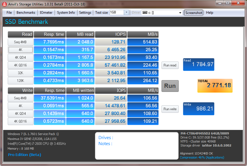

Switters Skrevet 25. oktober 2011 Skrevet 25. oktober 2011 Hei! Er det kun på de sandforce-baserte det skal brukes 46% compression i ASU? Kjørte den nå på min m4 64GB og lurte på om det ser greit ut. Har det noen påvirkning på denne å endre kompresjonsgraden?
Kamerat Skrevet 25. oktober 2011 Skrevet 25. oktober 2011 Hei! Er det kun på de sandforce-baserte det skal brukes 46% compression i ASU? Kjørte den nå på min m4 64GB og lurte på om det ser greit ut. Har det noen påvirkning på denne å endre kompresjonsgraden? Nei, det vil ikke påvirke noe fra eller til på en Crucial m4. Resultatet ditt ser riktig ut.
Vale Tudo Skrevet 25. oktober 2011 Skrevet 25. oktober 2011 (endret) Dere som kan det her, ser alt greit ut? Endret 25. oktober 2011 av Vale Tudo
GullLars Skrevet 27. oktober 2011 Skrevet 27. oktober 2011 <...> lurte på om det ser greit ut.<...> Ja, den ser veldig bra ut. Dere som kan det her, ser alt greit ut? Ja, alt ser ut som man kan forvente, muligens noe lav sekvensiell skriv, men det er jo en Vertex 3 og ikke "max IOPS", så det er i området du kan forvente. Kjør en runde i ATTO for å se at den gir riktig båndbredde for lett komprimerbare filer.
