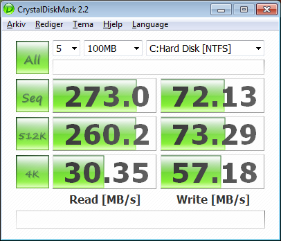

Bare legger denne her. Trenger et sted å lagre den, samt vil ha tråden i mine innlegg.
Ikke noe å skryte av i forhold til dere, men stor forbedring for min del.
Crucial RealSSD C300 64GB.
Kunne sikkert vært bedre. Kjørte mens jeg hadde noen programmer gående i bakgrunnen.

edit: Oppdaterte tall:
edit2: Tok for moro skyld en sammenligning med Samsung-HDD'en jeg brukte som OS-disk før.
Skjønner ikke hvordan jeg klarte meg. :p

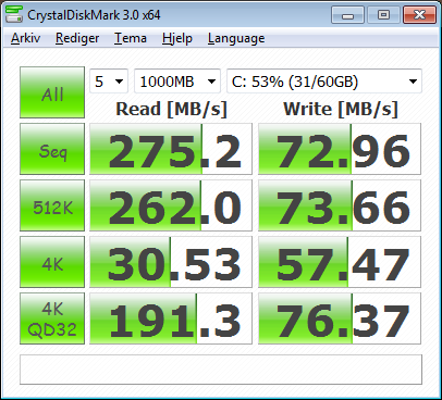

Jeg har kjørt et raid av 3x C300 64gb disker nå i snart 5-6 uker. Tatt tester med jevne mellomrom for å se om ytelsen har gått ned pga manglende trim. Faktisk så fikk jeg 1% bedre hastigheter nå enn da jeg kjørte testen første gang jeg satt sammen raidet.... :dontgetit:
Uansett her er tallene fra cdm:
Skal ikke klage, kjører jo bare på Sata 2.0 og intel onboard kontroller.

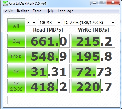

Hei, takk for noelunde forståelig svar (for min del altså), men hva som gjør at Intel disken klarer oppnå oppgitt hastighet i begge testene? Altså både komprimerte fler og ikke komprimerte....
Jeg ser jo andre har postet resultater fra CDM som er vesentlig bedre enn min disk klarer, og da lurer jeg litt på hva som gjør det. Siden Intel disken fungerer bra, og etter forventinger, så vil jeg tro at oppsettet mitt på maskinen er noelunde habilt....

Pausefisk, Intel bruker ikke kompressjon, og de oppgir ganske nøyaktige specs. SandForce oppgir best case specs, kompressjon medregnet, så for data som ikke kan komprimeres vil du måle lavere.
Om du prøver IOmeter vil du også finne tall nærmere best-case.
CDM og AS SSD bruker data som ikke komprimeres. CDM har derimot en modus som heter 0x0000 fill som gir deg data som kan komprimeres og best-case tall.
SandForce er den eneste SSD produsenten som bruker komprimering så vidt jeg vet.
Fikk kjørt min nye C300 gjennom testen nå og fikk litt lavere score enn deg Lars.
Noen som vet hva dette kan ha seg?
CrystalDiskMark 3.0 x64 © 2007-2010 hiyohiyo
Crystal Dew World : http://crystalmark.info/
* MB/s = 1,000,000 byte/s [sATA/300 = 300,000,000 byte/s]
Sequential Read : 270.775 MB/s
Sequential Write : 76.948 MB/s
Random Read 512KB : 249.163 MB/s
Random Write 512KB : 76.806 MB/s
Random Read 4KB (QD=1) : 19.863 MB/s [ 4849.3 IOPS]
Random Write 4KB (QD=1) : 33.793 MB/s [ 8250.2 IOPS]
Random Read 4KB (QD=32) : 190.519 MB/s [ 46513.5 IOPS]
Random Write 4KB (QD=32) : 78.847 MB/s [ 19249.8 IOPS]
Test : 1000 MB [C: 26.0% (15.4/59.5 GB)] (x5)
Date : 2010/11/03 17:45:52
OS : Windows 7 Home Premium Edition [6.1 Build 7600] (x64)
