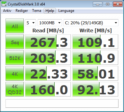

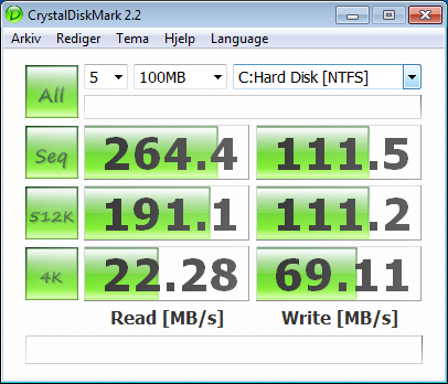

meeg Skrevet 13. juni 2010 Skrevet 13. juni 2010 Er det noen som har en forklaring på hvorfor skrivehastigheten 512K og 4K er blitt så redusert på 3 mnd? Kjøre i AHCI mode med TRIM og nylig Intel toolbox. Mars 2010 Juni 2010
