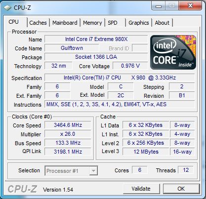

Må dele denne med dere, blir morro forhåpentligvis.
Grtis med ny cpu Anvil.
Hehe nå blir mere liv på XS :D
