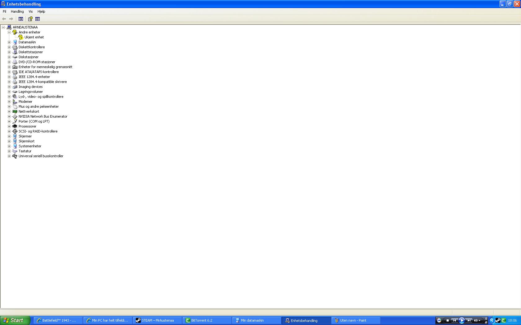

Skjekk Enhetsbehandling. Du leter etter gule utropstegn :p
Nei de nødvendige driverene er der. Bare en ukjent enhet som manger men har ikke noen ide om hva det kan være. har vært der siden pc-en ble kjøpt ny i fjor sommer.

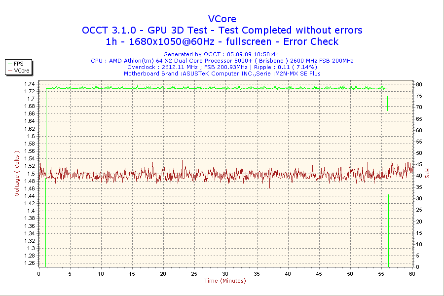

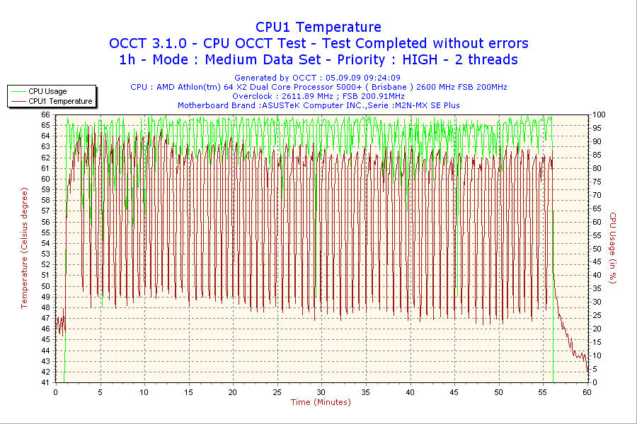

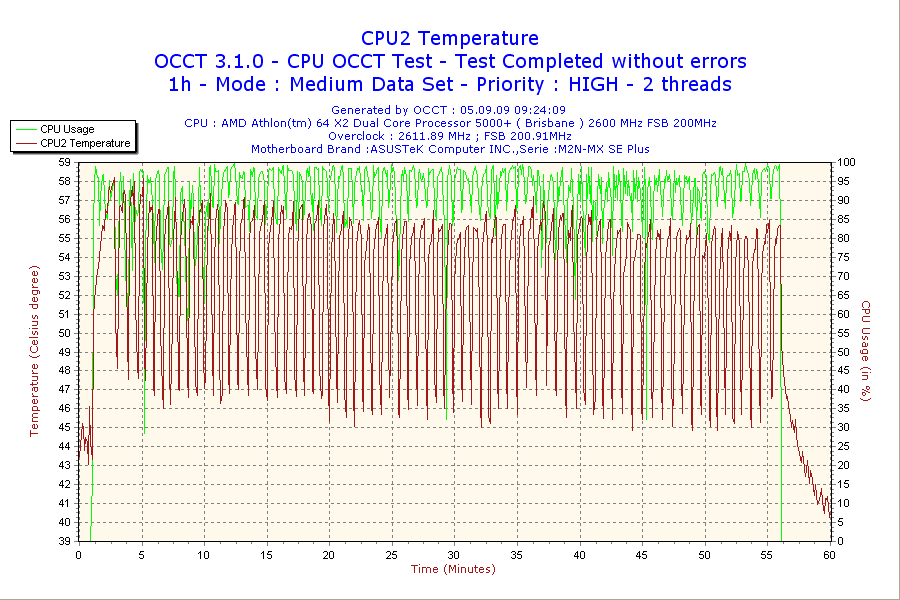

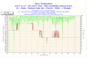

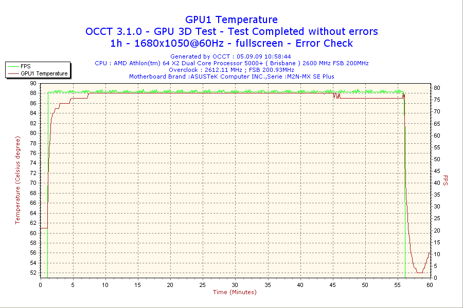

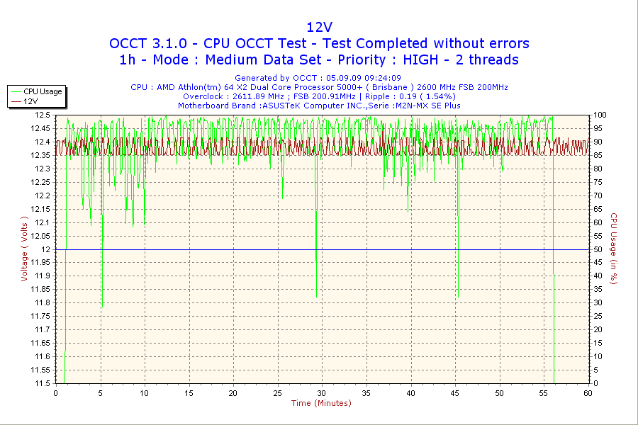

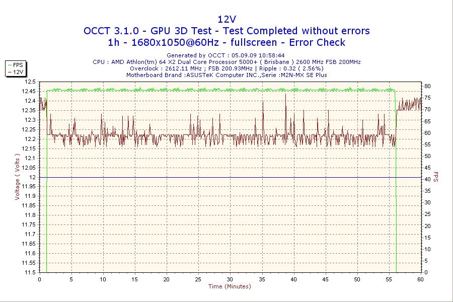

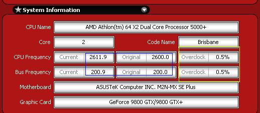

Men noe jeg så i OCCT Perestroika 3.1.0 programmet:
Det står at den er overklokket med 0,5%. jeg har ikke gjort det ivertfall.
Men hvorfor er den det?
Det er jo nesten ingen ting, men er det skadelig?

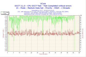

CUP testen er ferdig om 50min så da skal jeg poste testresulatene...

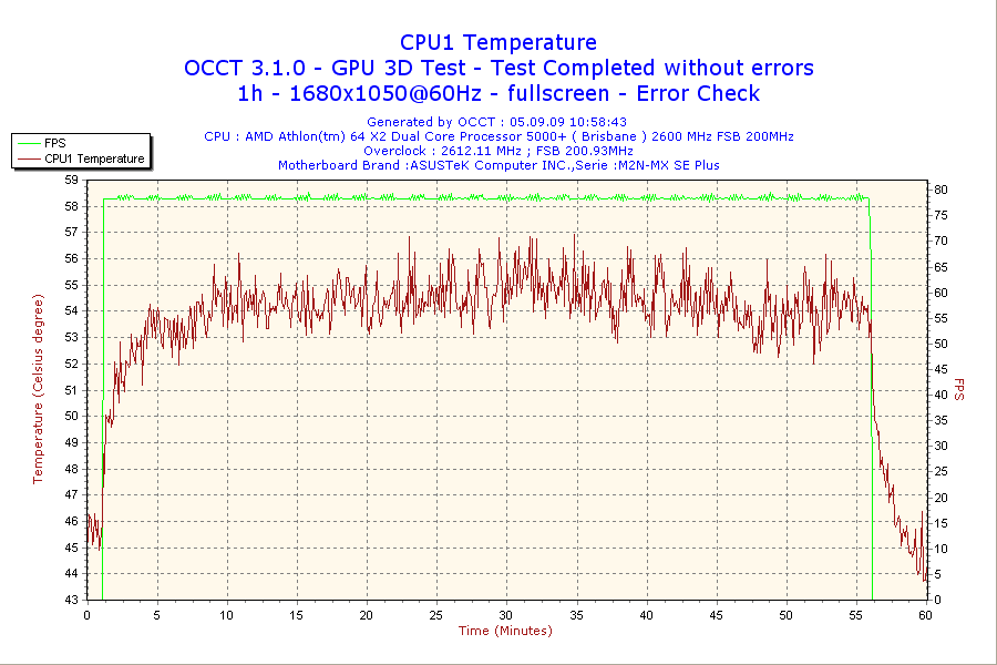

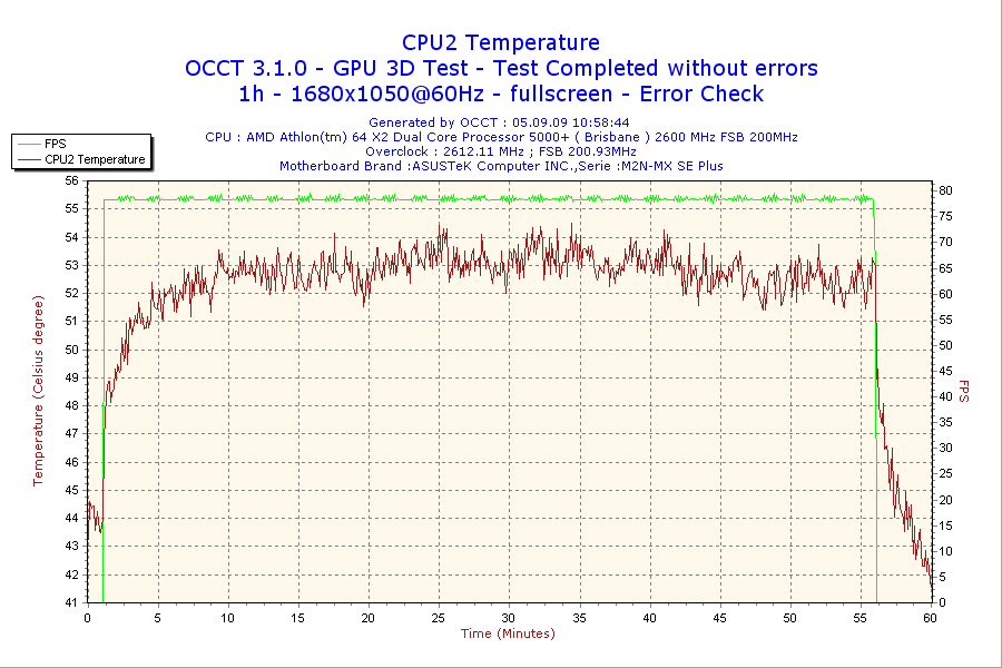

Dette er resultatene fra CUP-en:
Dette er resultatene fra GUP-en
Noe feil?

Veldig høye temperaturer på cpu i alle fall.
Leser jeg testen riktig så har du opp mot 80C og høyere, så du bør kanskje få gjort noe med denne.

Med så høye temps, kan det være at cpu clocker seg ned når du spiller, samme for skjermkortet?
