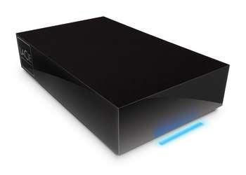

Jeg kjøpte en ekstern LACIE harddisk på 500gb for ikke så lenge siden. Funket helt fint, til i går.
Da jeg slo på harddisken så kom det en "klikke-lyd", og den gikk ikke vekk! Datamaskinen min finner ikke harddisken og det blir infomert at harddisken ikke kunne kobles til når jeg kobler den til.
Den står å sviver mens den "Klikke-lyden" er på konstant.
Har prøvd å blåse i harddisken osv, men det funker ikke!
Er det noen som har noen tips eller forslag til hva jeg kan gjøre ?
Takk på forhånd!
Kontakt salgsstedet og be om retur.
Klikking er ensbetydende med at lesehodet/armen skraper i HD plata eller bare går frem og tilbake til hvileposisjon uten å lese noe fra data sektorer på platelageret.
Dataene du eventuelt har laget på denne kan du anse som tapt om du ikke er villig til å betale firmaer som f.eks ibas 15-20k for gjenoppretting i lab.
Jeg holder meg unna eksterne harddisker grunnet 3 stk Lacie harddisker som har tatt kvelden og èn maxtor. Jeg har datamaskinene mine på 24/7, og det var ikkje bra for eksterne harddisker med elendig kjøling. Tror faktisk varmen tok knekken på dem over tid.
Kjøre torrent på dem i tillegg er heller ikkje smart virker det som :p
