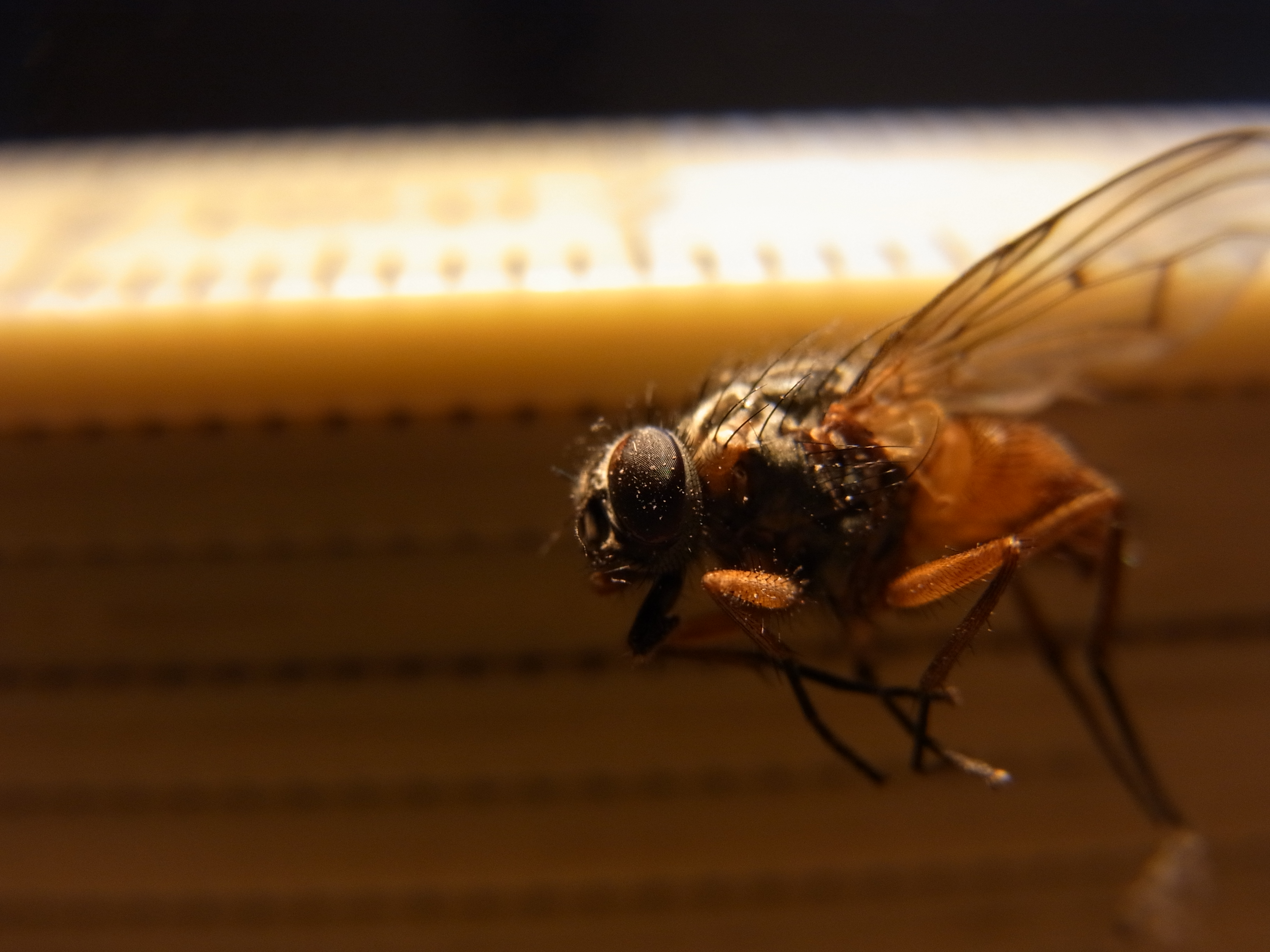

Olympus E-420 - Og SÅ dårlig kvalitet er det ikke. Med et kompaktkamera uten noe spesielt makrofilter/linse ville den flua vært èn pixel.
sskog: Skalèr bildene ned til maks 1024px i lengste lengde, gjerne mindre enn det også, så fremstår bildene skarpe. Og jobb videre med et jevnere lys så blir ikke kontrastene så store ;)

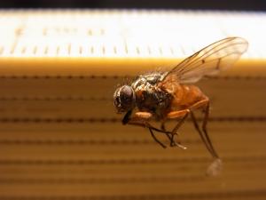

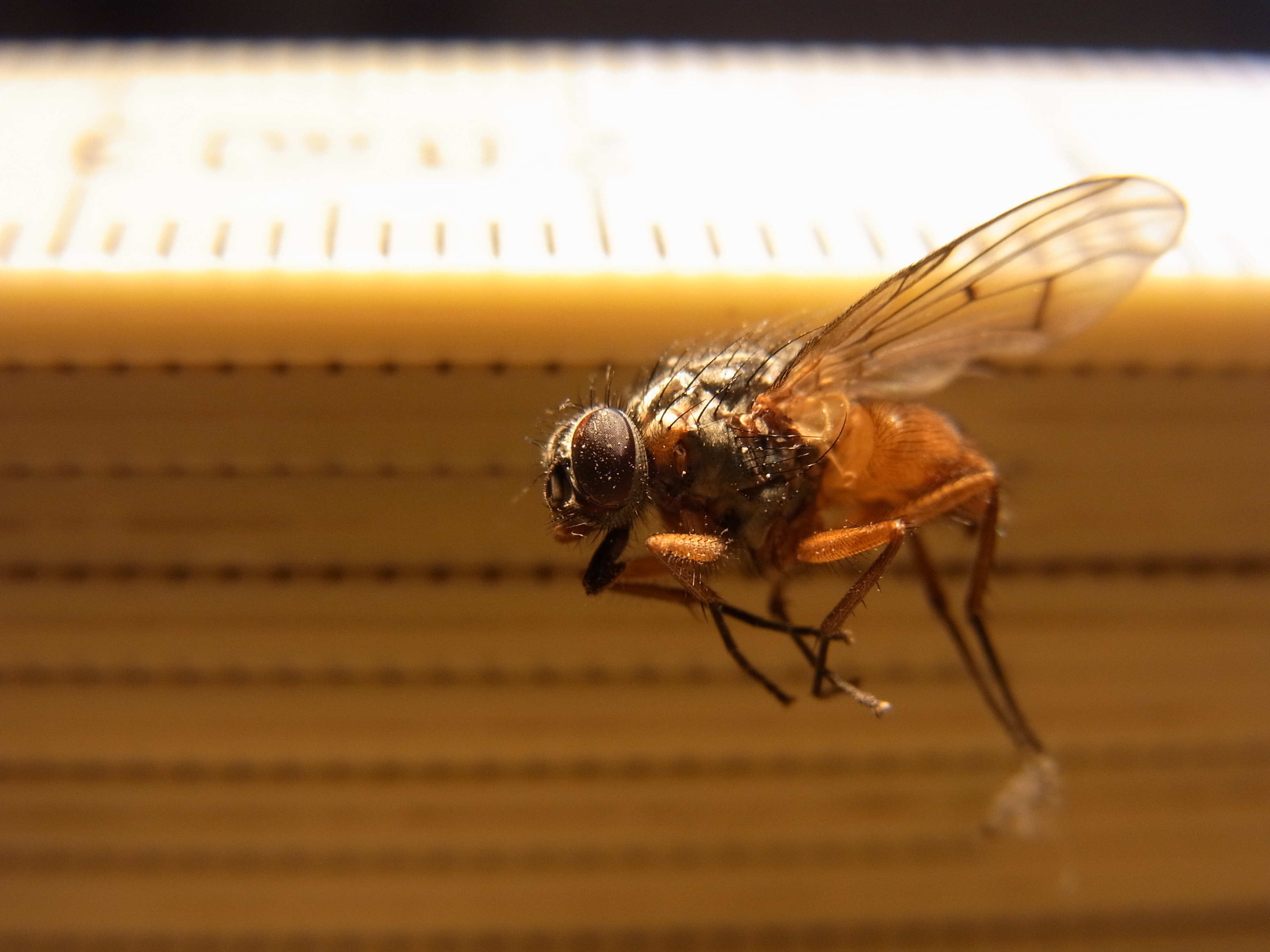

Hmm, nej, her er hvordan en død flue ser ud fra et kompaktkamera (CX3), også med tommestok i baggrunden...
Klik og zoom ind på øjet.
100% automatik:
Manuel fokus:
De enkelte linser i øjnene er slet ikke nær så tydelige, omend man på det andet hvor fokusplan er længere fremme aner formen af linserne.
Men vel ok for håndholdte makrobilleder. :innocent:
