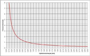

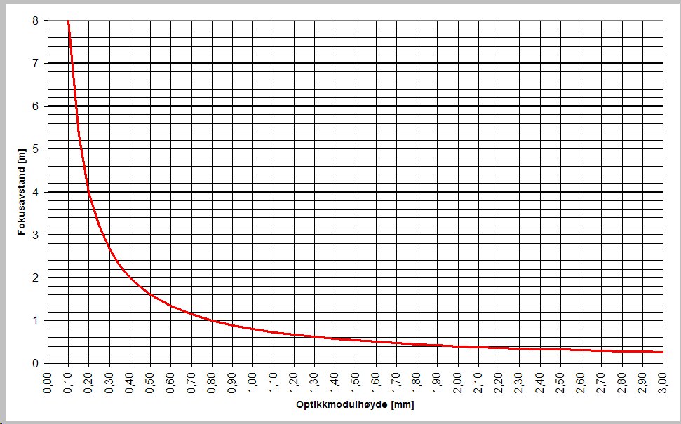

Okeii... Når alt er på plass gjør du følgende:
Skru I-69 i adapteren, sett den på kameraet med vidåpen blender og fokusavstand innstilt på uendelig. Bruk målebåndet for å finne hvor lang den faktiske fokusavstanden da er (min var ca 1,15 m). På grafikken under går du inn på Y-aksen ved den faktiske, målte fokusavstanden, drar en strek rett mot høyre inntil du treffer den røde grafen, derfra rett ned til X-aksen. Der leser du av sånn omtrentlig hvor mye du må slipe vekk. Noter dette.
Demonter adapteret ved å skru de tre skruene rundt adapteret delvis ut (pass på så du ikke mister noen av dem!), og ta ut skruringen. Mål tykkelsen på denne med mikrometer/skyvelære, og noter dette. Beregn hvor tykk den skal være når du er ferdig med å slipe, og noter dette. Dobbelsjekk tallene.
Ordne deg en plass med flatt vannfast underlag, vannbalje, vannslipepapir og mikrometer/skyvelære tilgjengelig. Skru makroringene inn på skruringen, slik at den delen av skruringen som normalt vender ut mot objektivet, nå vil vende ned mot papiret. Fukt det groveste papiret i vannbaljen, legg det flatt på underlaget med slipesiden opp og hold det på plass mens du drar skruringen over det. Roter grepet ditt systematisk mens du gjør dette, slik at eventuell skjevt trykk blir jevnt fordelt på skruringen. Skyll av messingstøvet fra vannslipepapiret i vannbaljen når det begynner å gå fullt, og fortsett videre. Etter noen minutter kontrollerer du tykkelsen, og får en følelese av hvor fort dette går...
Når du begynner å nærme deg målet, kan du gå over til finere papir - strengt tatt ikke nødvendig, men det ser jo litt penere ut med mindre riper?
Hvis du skal ned noe særlig mer enn 0,7mm, må du sannsynligvis også slipe ned noe eller alt av den riflede kanten nederst på objektivet, for å få objektivet ned i åpningen som skruringen satt i. Jeg slapp ganske lett unna her, men skulle jeg gått løs på den jobben, tror jeg jeg ville brukt litt solid elektroteip eller liknende for å beskytte de delene av objektivet som slett ikke skal slipes (alt untatt den riflede kanten).
Siste del må du ta vha prøving/testing inntil du blir fornøyd. Som du kan tolke av grafikken min går du fra ca 8m til uendelig på bare 0,1mm, så den siste finishen er greit å ta rolig og teste på kamera før du bestemmer deg om du skal slipe enda litt til.

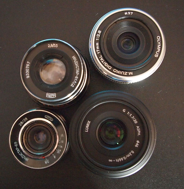

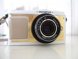

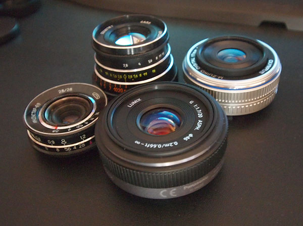

wow, fikk min industar 69 og 61 idag. Dæven så små! :whistle:
De var meget pene også. Har ikke fått testet på PEN enda da jeg ikke har fått adapteret, men legger ved et par bilder med panacake og olycake som referanse. :D
Gratulerer som kommunistglassapparatsjik!
Det der ser jo veldig bra ut, det! Ser du har fått L/D-versjonen av I-61, det er den nyeste som garantert bruker lanthanum-glass - enkelte hevder at en god (jepp, det er nok litt variasjon) I-61 L/D er det skarpeste og mest kontrastrike objektivet for rangefindere som noensinne ble produsert i Sovjet thumbup.gif

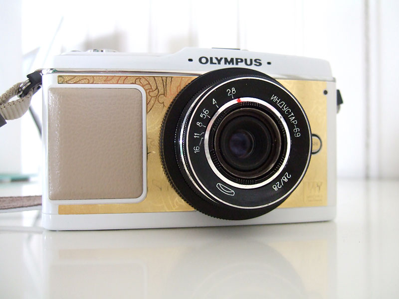

Kan jo legge ved et bilde med kommunist påmontert :!:
Testet litt med reversering idag jeg også. 9 volts batteri var visuelt sett spennende på dette nivået :whistle:
Fått M39 adapteret mitt nå og har så smått begynt å teste litt. Det virker svært lovende så langt på industar objektivene
Takk for smart solblendertips! :thumbup:
Jeg er villig til å vedde et solid beløp på at det ikke finnes en lik kombinasjon i resten av verden - den må da være unik! Ikke helt min stil (det ville vært temmelig kjedelig), men definitivt noe for seg selv  :thumbup:
Blir morsomt å høre hvordan "uendelig-testen" går - hva er reell fokusavstand da, mon tro?
Flott makrobilde - hadde aldri gjettet hva det skulle være for noe  :) Pent og skarpt, var det reversert Panacake, eller?
Pana på macro ja :D

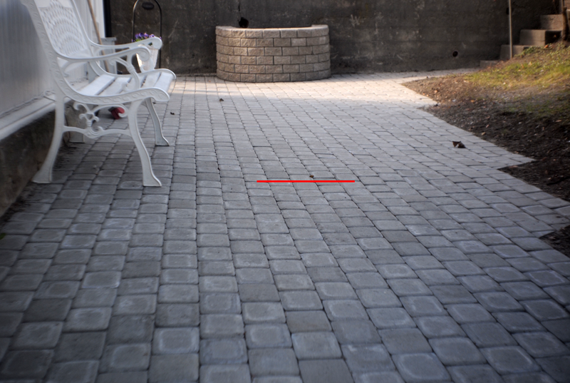

Fant et punkt og tok bilde med full blender og uendelig idag og det ser ut som fokuspunktet ligger 4-5 meter borte. Skal måle skikkelig i morgen. Brosteinen fikk gjøre jobben:-)
Da skal jeg vel ned et sted mellom 0,15 og 0,20mm :whistle:

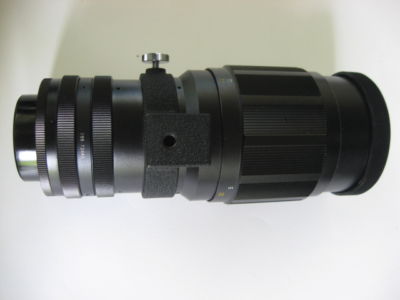

Har kjøpt en Helios 44-4 + en Cosina 50mm F1.3 og en 300mm Auto Sears F.5.6 i det siste, så samlingen vokser stadig, hehe
