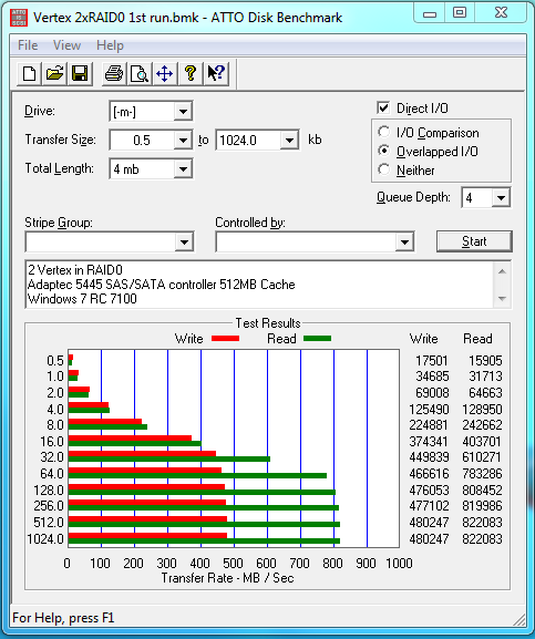

Da har jeg fått 2stk Vertex 30gb disker i hus. Kjører de på en Adaptec 5445 PCIe kontroller med 512MB cache.
Føreløbig ser det ekstremt bra ut. Har kjørt en ATTO test under Win7. Lesehastigheten er jo helt hinsides. Tviler egentlig på at den stemmer.
Er i grunnen mest fornøyd med skrivehastigheten på små filer:)
ATTO er nærmest ubrukelig når du har en kontroller med større cache enn testfilen. (256MB testfil, 512MB cache)
Unntaket er om du kan velge Direct IO ;-) og det vet jeg ikke om du kan på Adaptecen.

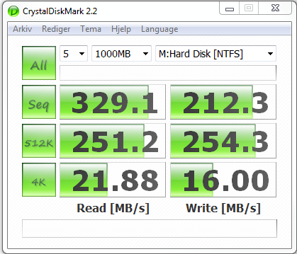

Prøv CrystalDiskMark 1000MB og HDTune Pro, de vil gi mer fornuftige resultater.

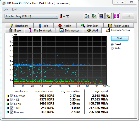

Det hadde vært spennende å se Random Access testen fra HDTune, den viser latency i kontrolleren.

ser at du har kjørt ATTO med 4MB filstørrelse og det blir om mulig enda værre ;-)
Endret av Anvil
800+MB/s var jo ikke veldig sannsynlig nei hehe.
Kjørt en CrystalDiskMark på 1000MB:
HD Tune Pro Random Access:

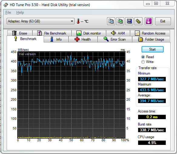

HD Tune Pro Read benchmark
Har ikke kjørt write test i HD Tune Pro siden jeg har OS på disken nå..
Flott hvis noen har noen kommentarer til testene. Har forresten ikke gjort noen optimaliseringer til Win7 ennå bortsett fra å sette vekslefila bort til en annen disk i maskinen.
Ser bra ut det der.
Ser at ytelsen er litt degradert (som er normalt) og det påvirker testene litt. Du kjører vel dette som OS disk også? det påvirker resultatene ytterligere.
Så, såfremt dette er på OS partisjon så er det absolutt bra.
