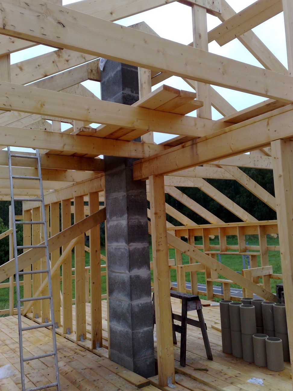

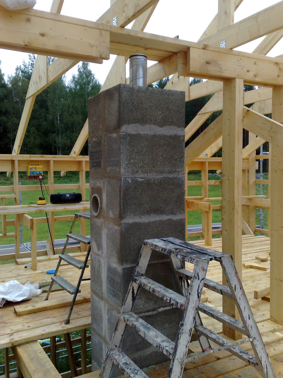

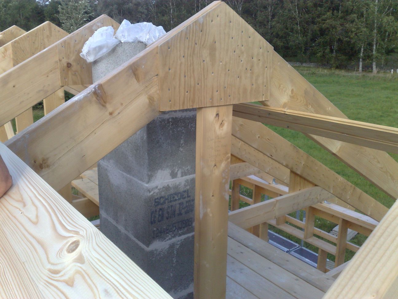

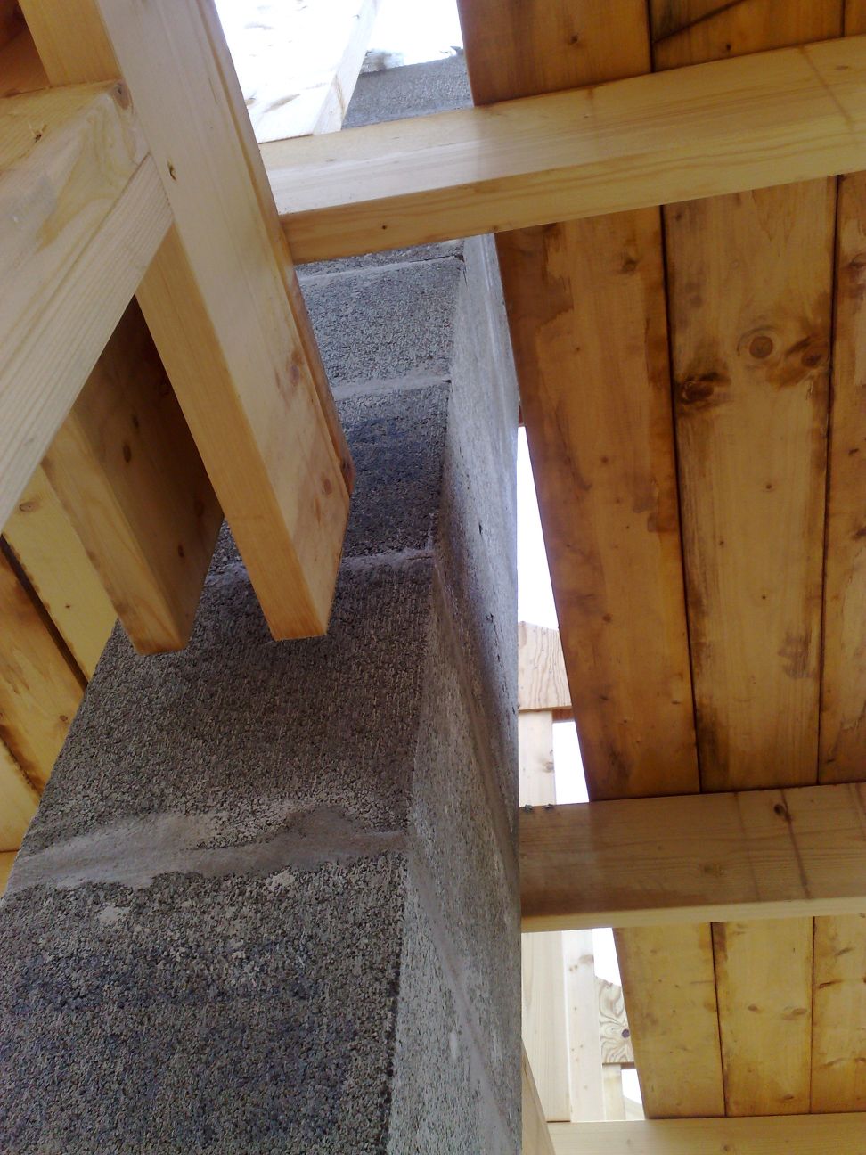

Som tidligere nevnt holder de på med skorsteinene om dagen. Det er blokker som de setter på hverandre og trer ned keramiske rør med isolasjon rundt. Det er vel mer eller mindre standard i dag. Vi holder på med resten av bjelkelaget samt at vi har flytta en takstol 15 cm på grunn av at den kom i konflikt med pipa. Håper på å få spikret på råsponten i løpet av helgen
Her vokser den ene skorsteinen opp

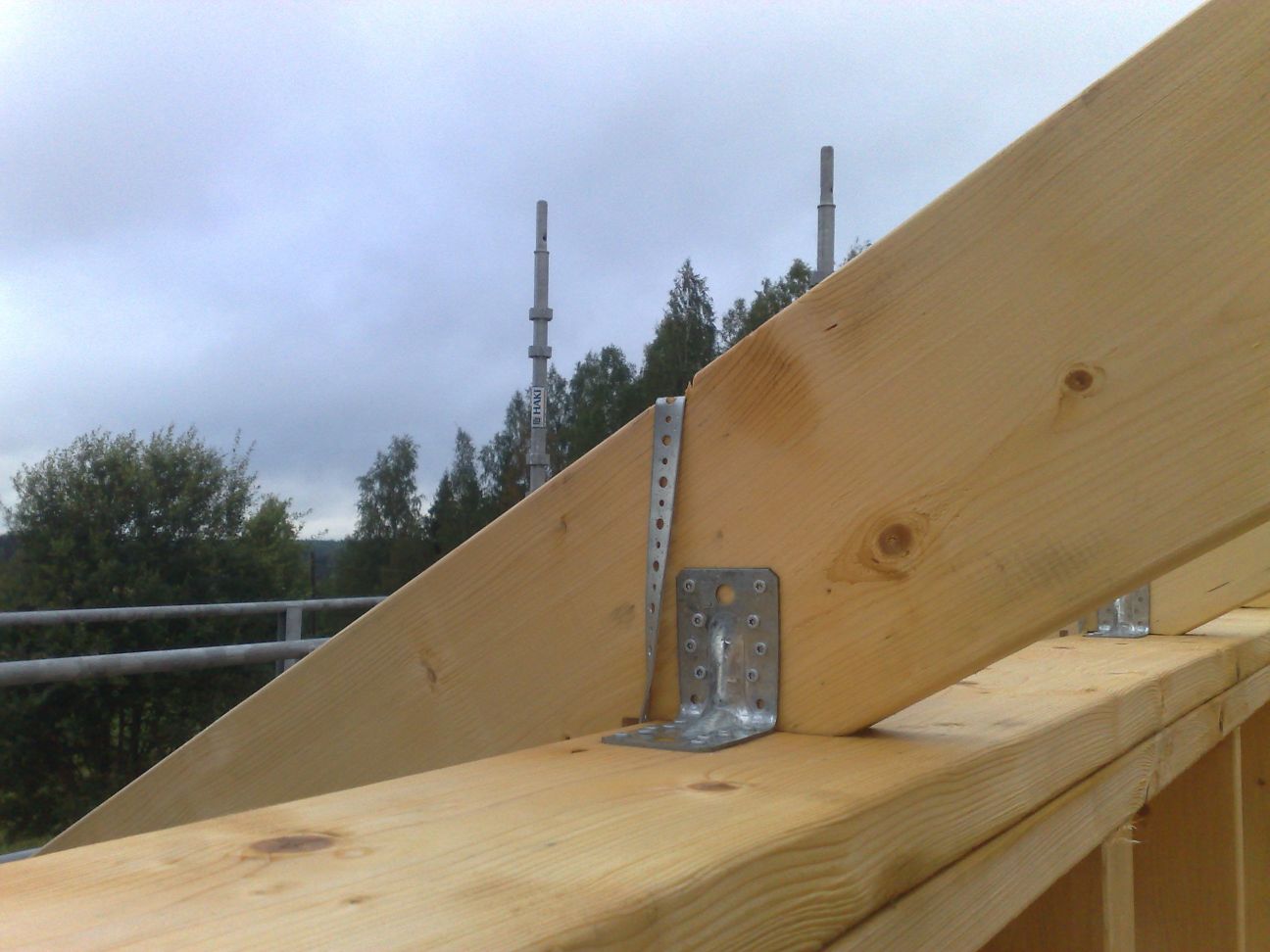

Her har jeg forankret takstolene i bjelkelaget med spikerbånd (kan bare de svenske navnene på ting her, så oversetter litt sånn halvveis) og vinkler.

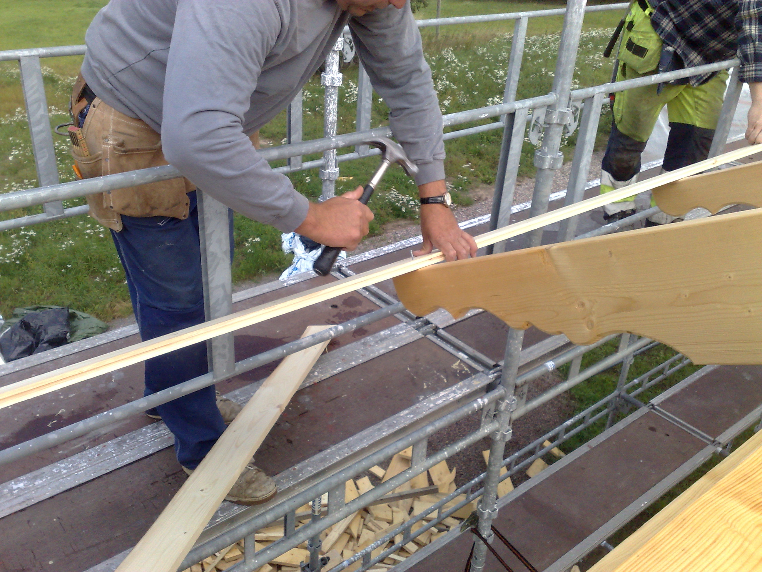

Sjefen sager av toppen av bjelkelaget med motorsag

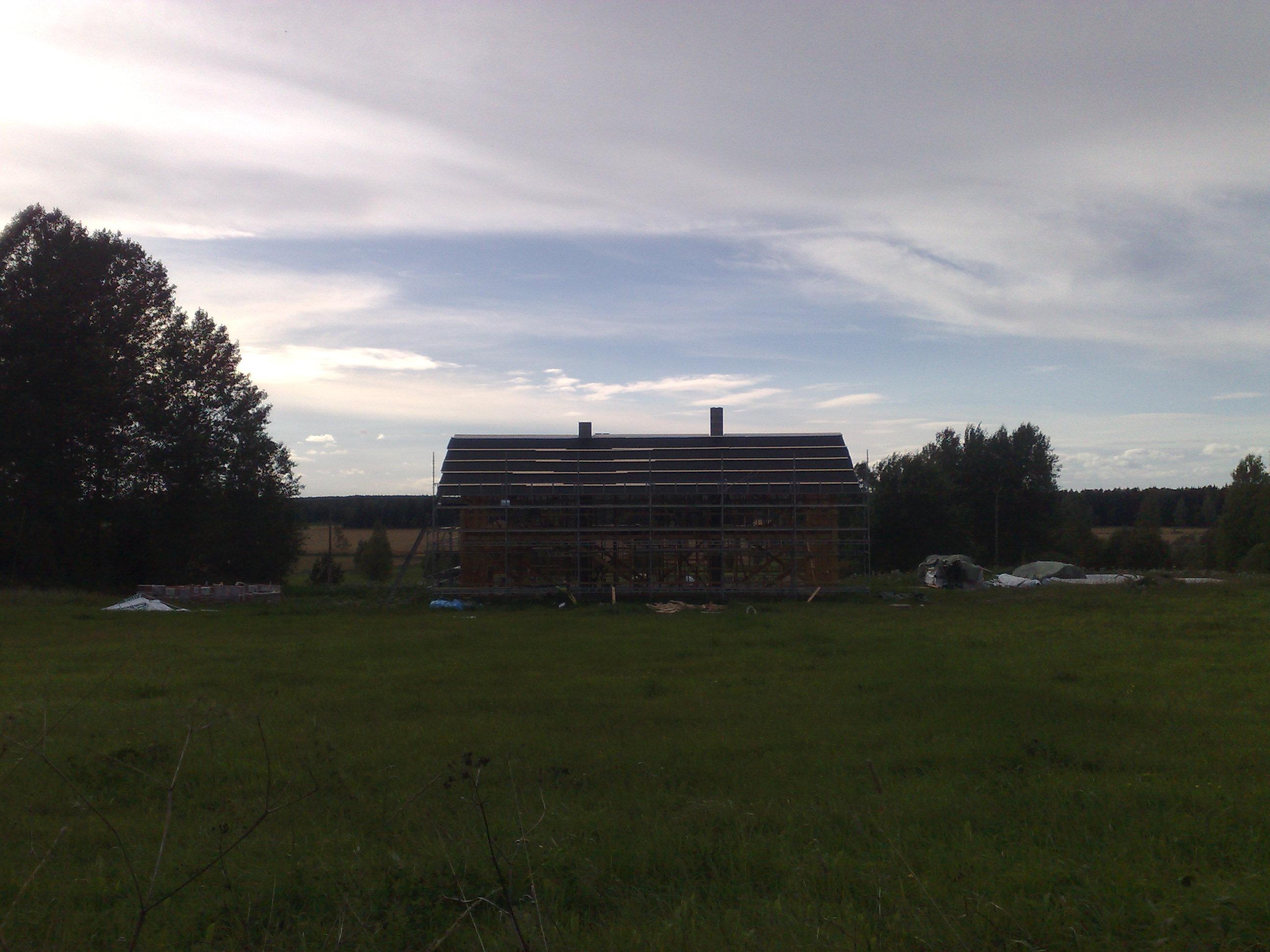

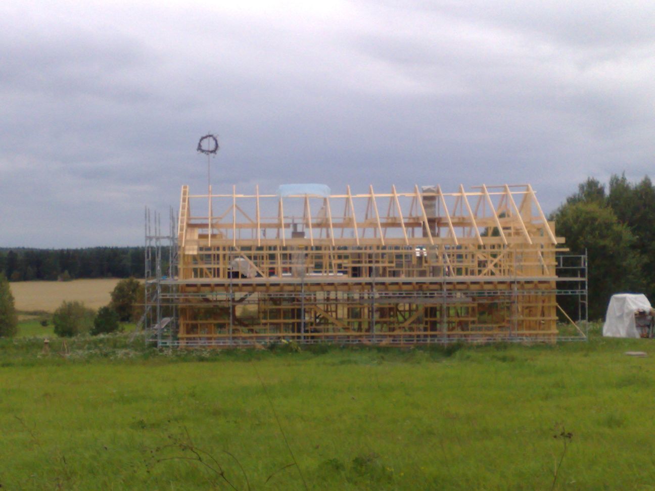

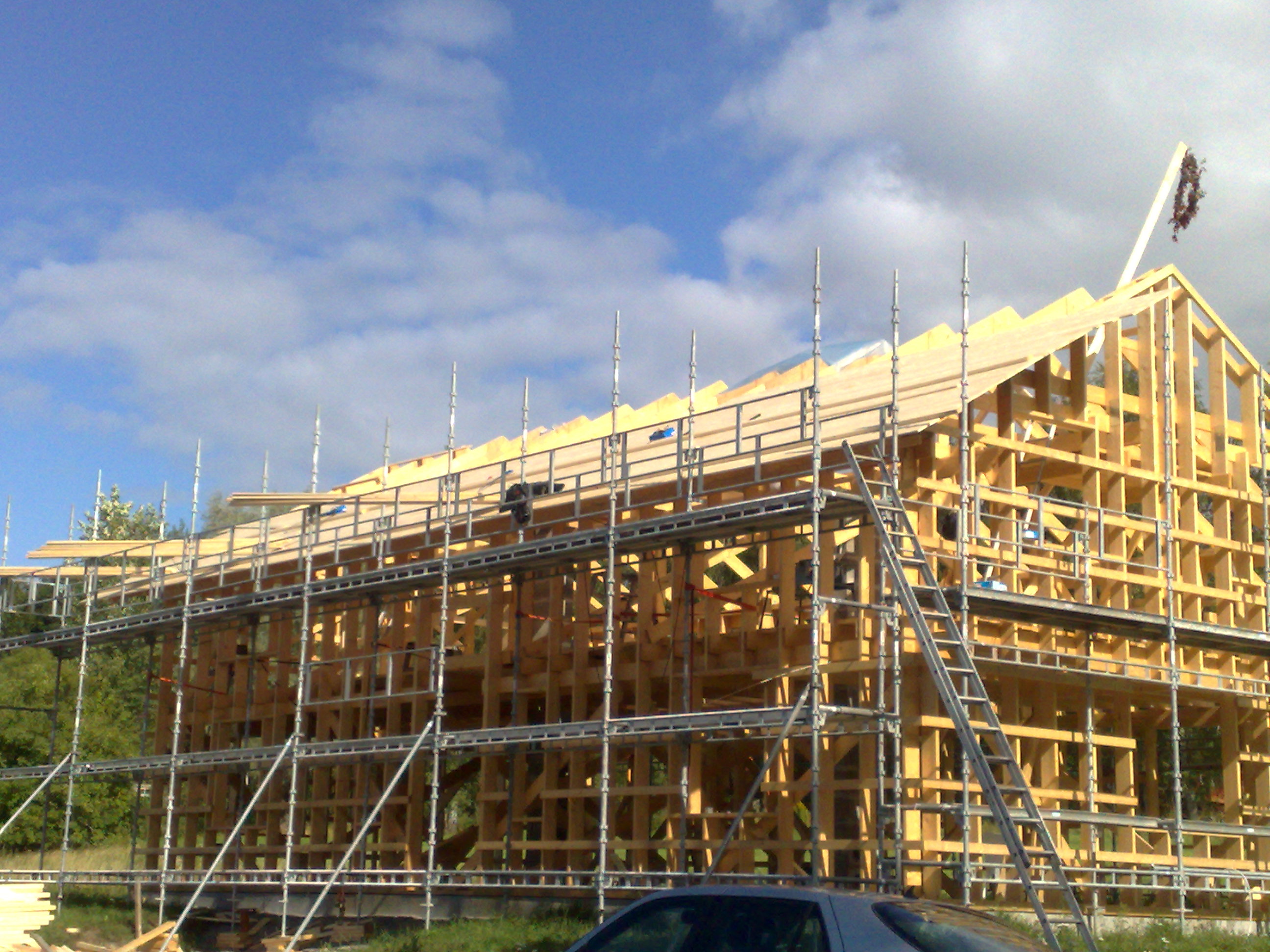

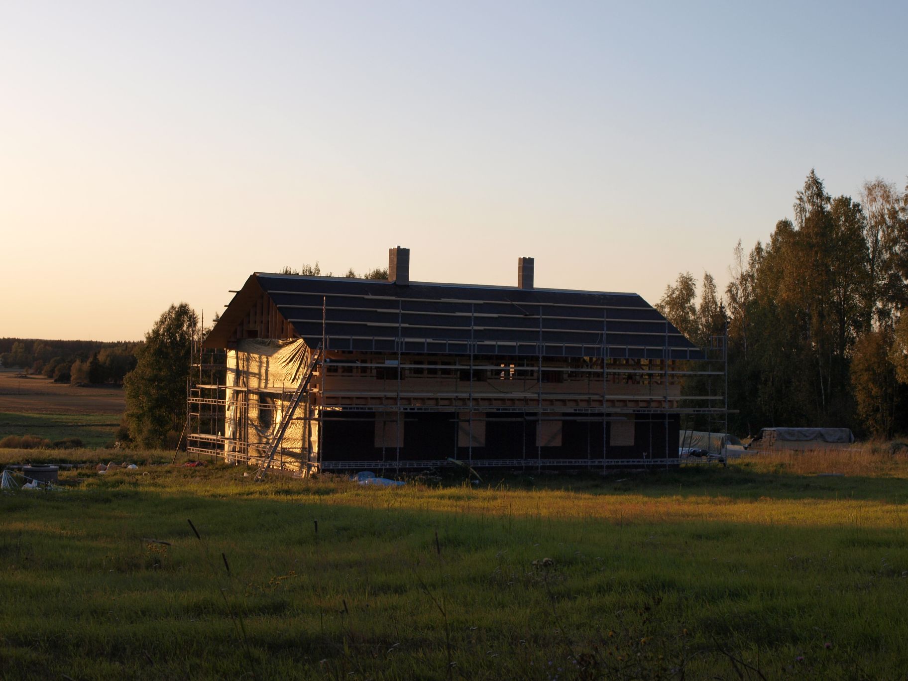

Som vanlig et bilde oppe fra veien. Skimter skorsteine der inne. Noen som klarer å se hvilken takstol som er flyttet?

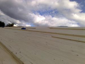

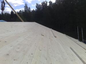

Nå har vi fått spikret på råsponten samt pappet den ene siden på huset. Det var en lang og slitsom arbeidsdag, men ved hjelp av gode naboer og venner gikk det i boks. Må innrømme at jeg sjelden har vært så stiv og støl som da jeg våkna opp dagen etter, men det er jo godt å kjenne at man virkelig jobber hardt på sitt eget hus. Har knipset disse her med mobilen, så kvaliteten er vel ikke helt hundre, men ville ikke fly oppe på stilasene med dyrt kamera.
Her setter vi på første planken nede ved takfoten

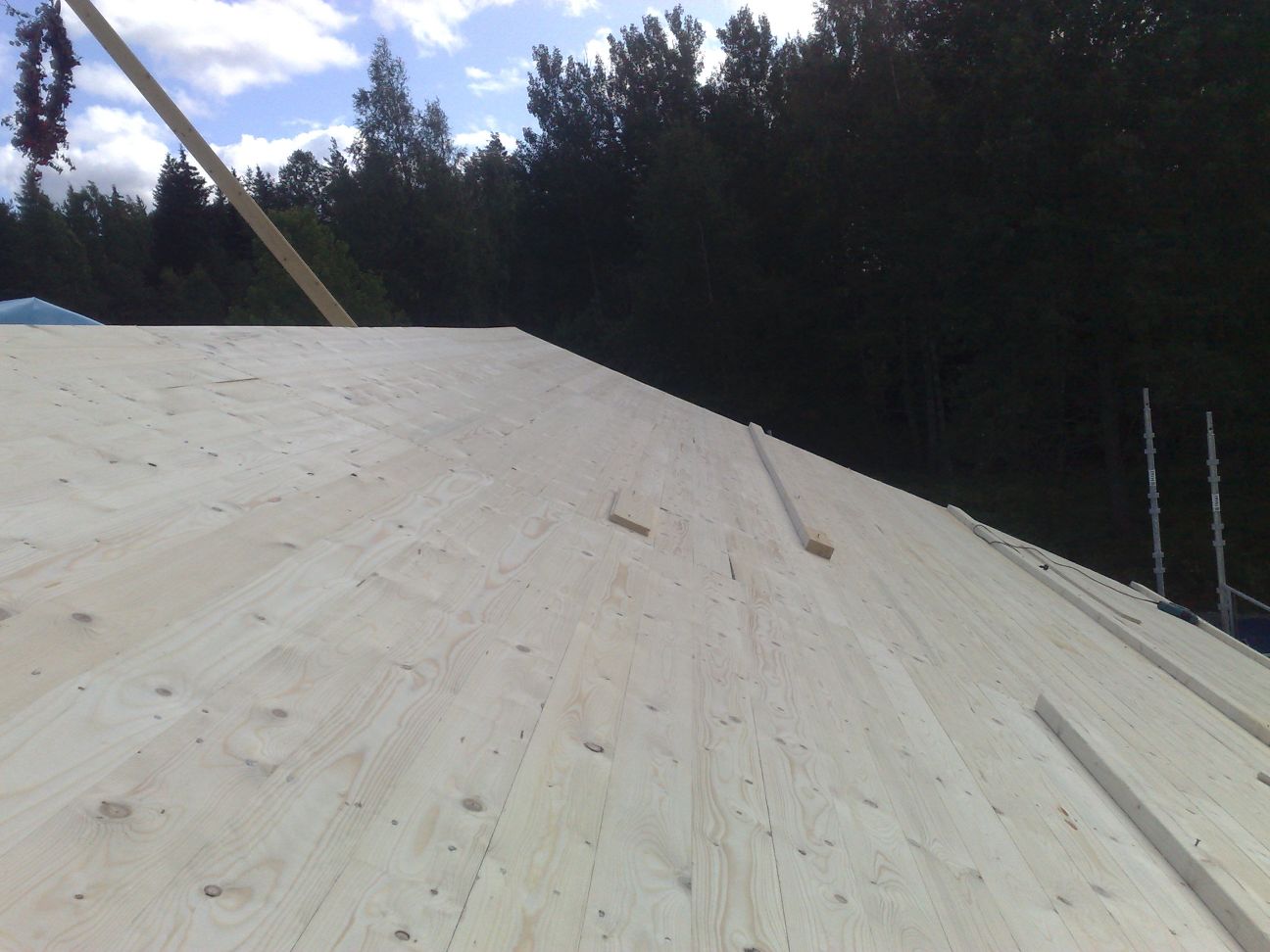

Her har vi kommet ca halvveis opp på taket

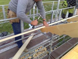

Slo fast 2"4" så det gikk an å gå trygt der oppe
Skorstein og takstol i close-up
Hele siden snart dekket

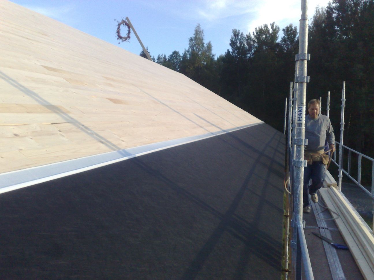

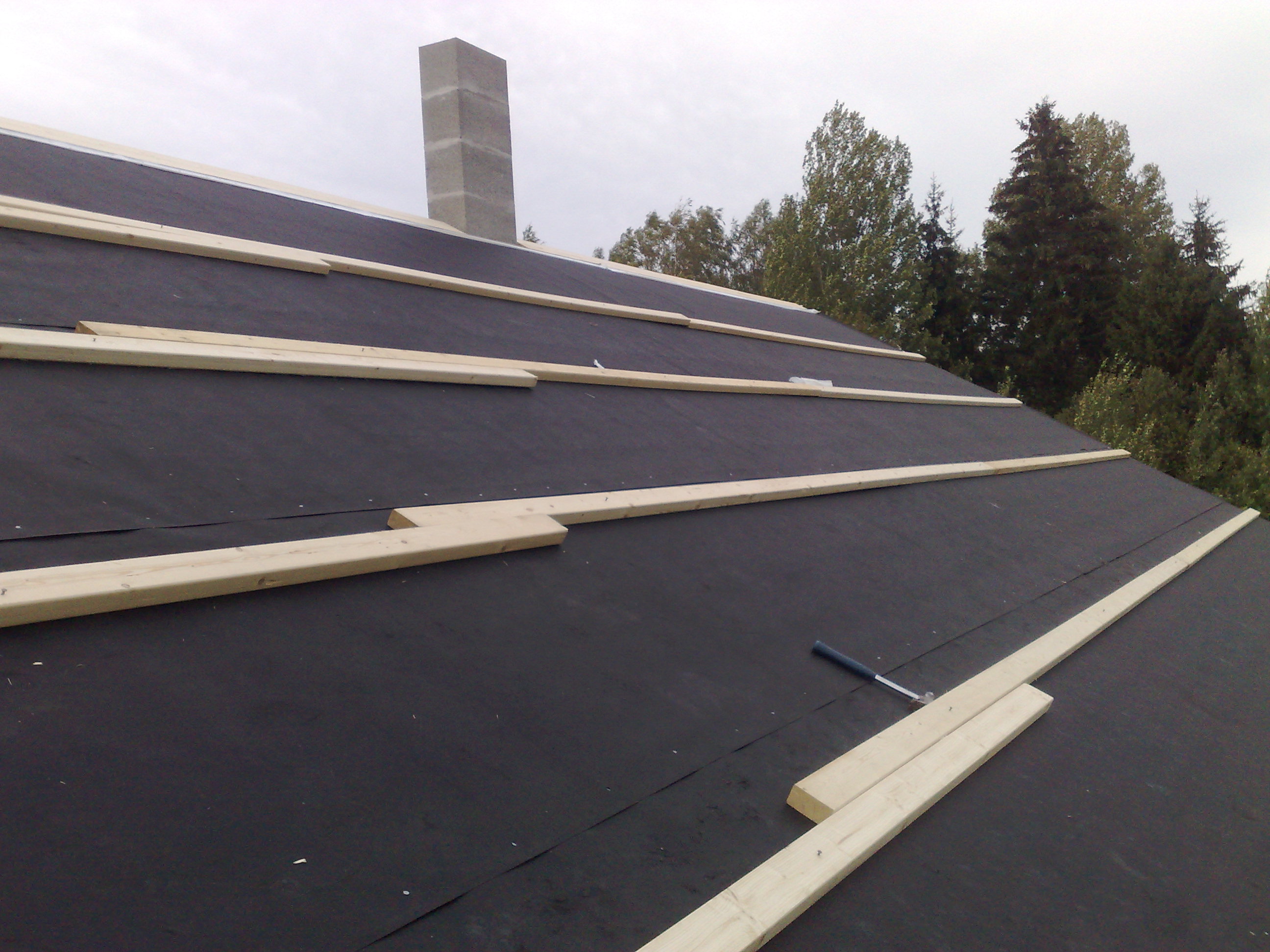

Deretter rulla vi ut fiberduk som er en mer holdbar versjon av den tradisjonelle pappen. Dette er da for at taket skal bli tett.

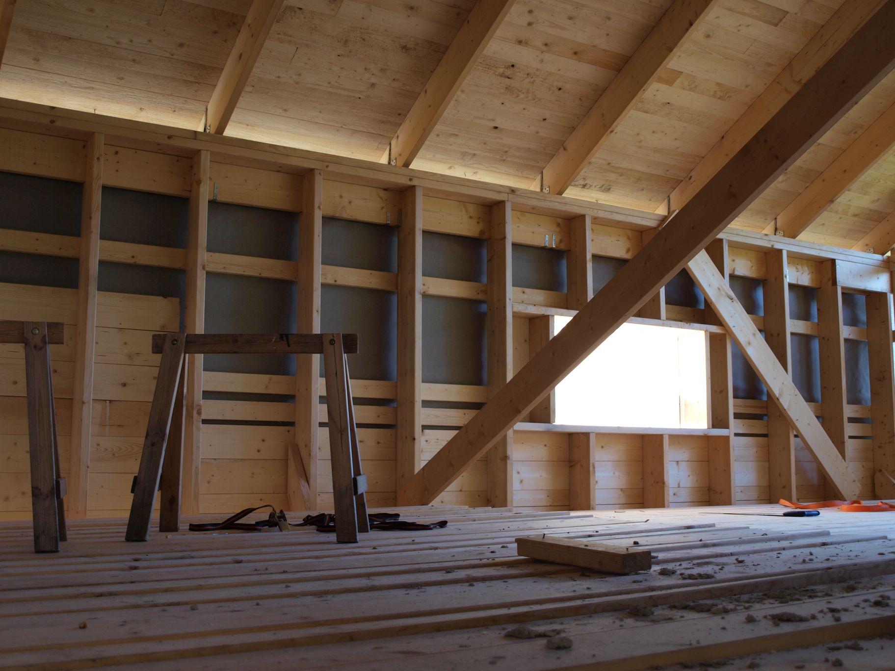

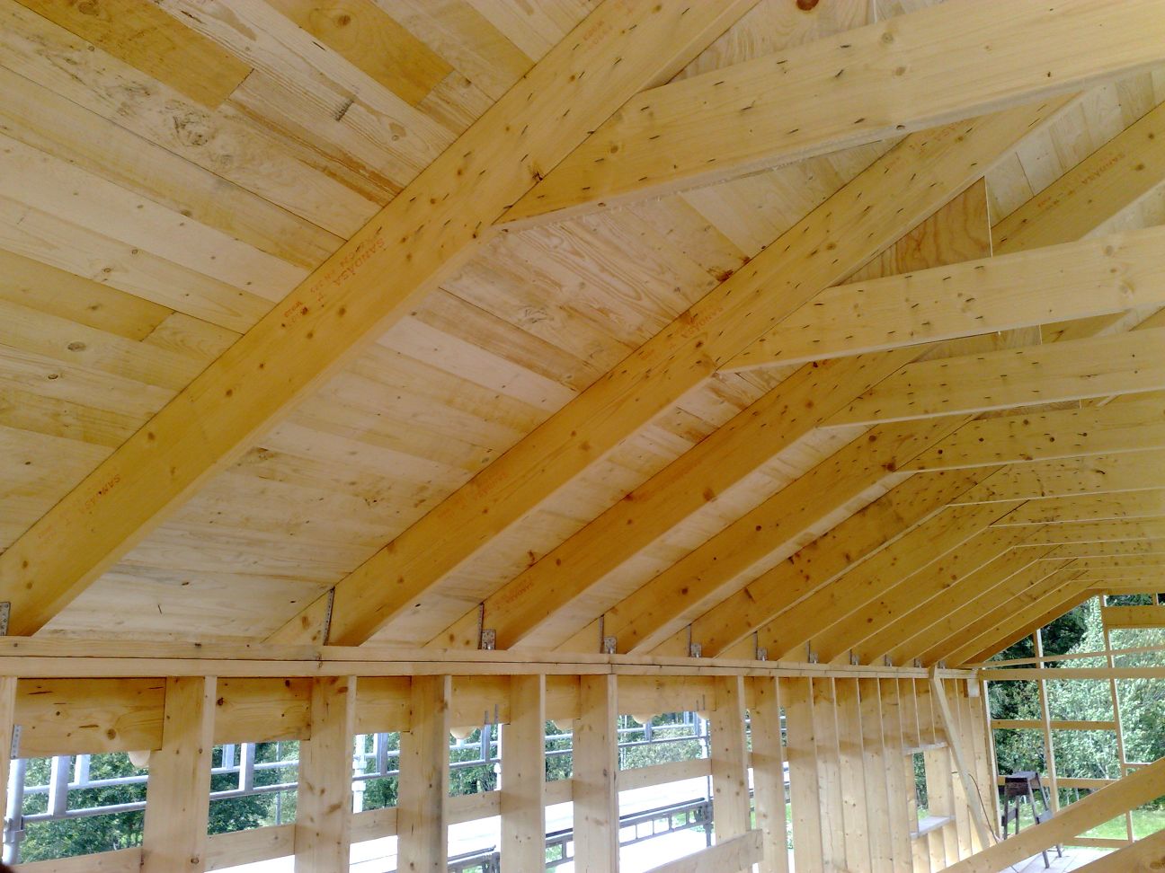

Tilslutt et bilde innefra andreetasjen. Ganske trivelig å gå der inne nå som taket er i ferd med å tettes.
Videre plan nå er å lekte ferdig den halvsiden (ble for mørkt for å lekte da vi holdt på) for deretter å flytte stilasen over til andre sida og kjøre samme prosedyre der.

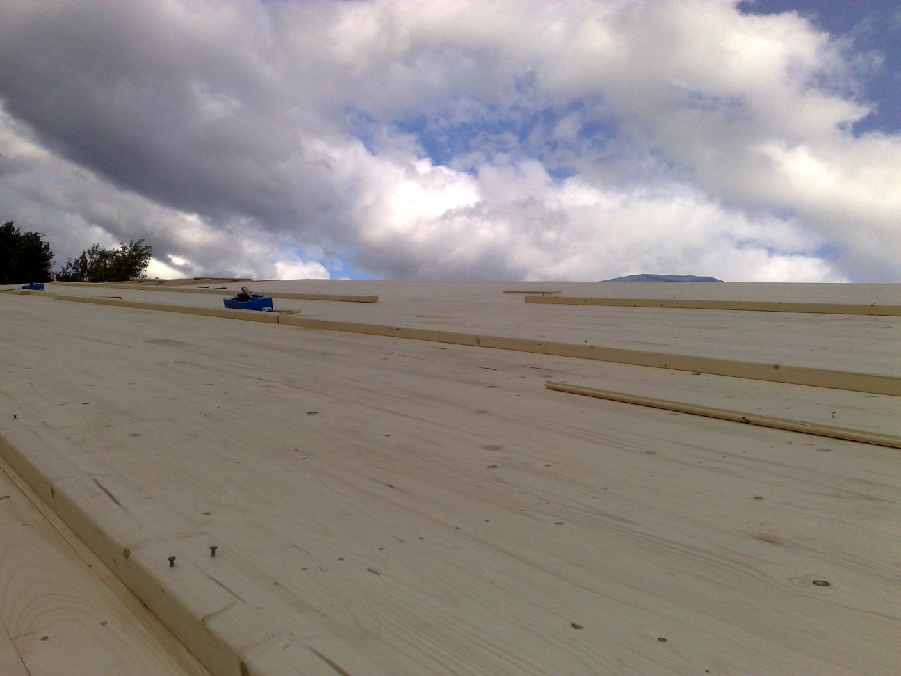

Da var endelig taket på, altså råspont og papp. En herlig følelse og lettelse at taket nå er tett for vær og vind.

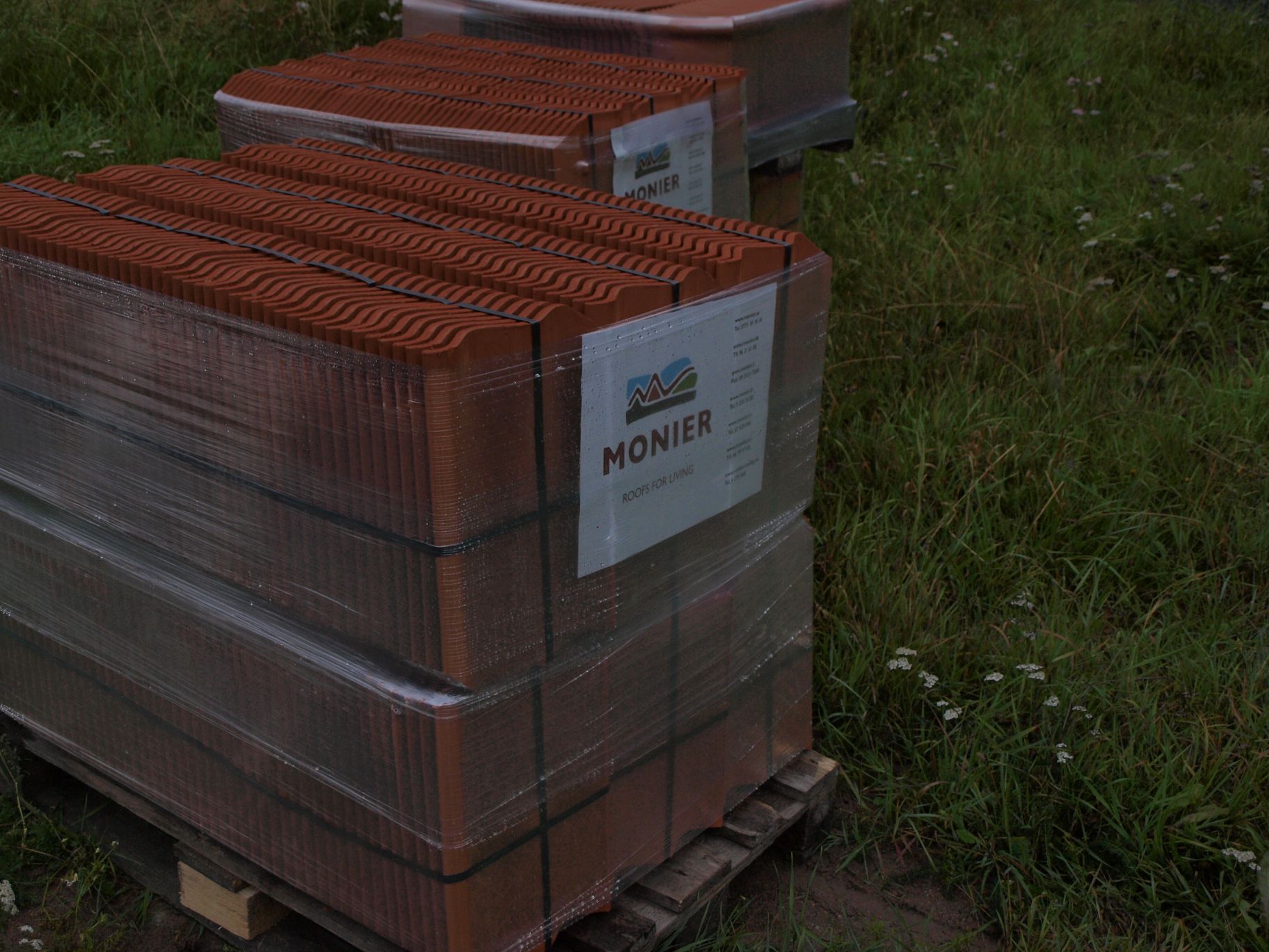

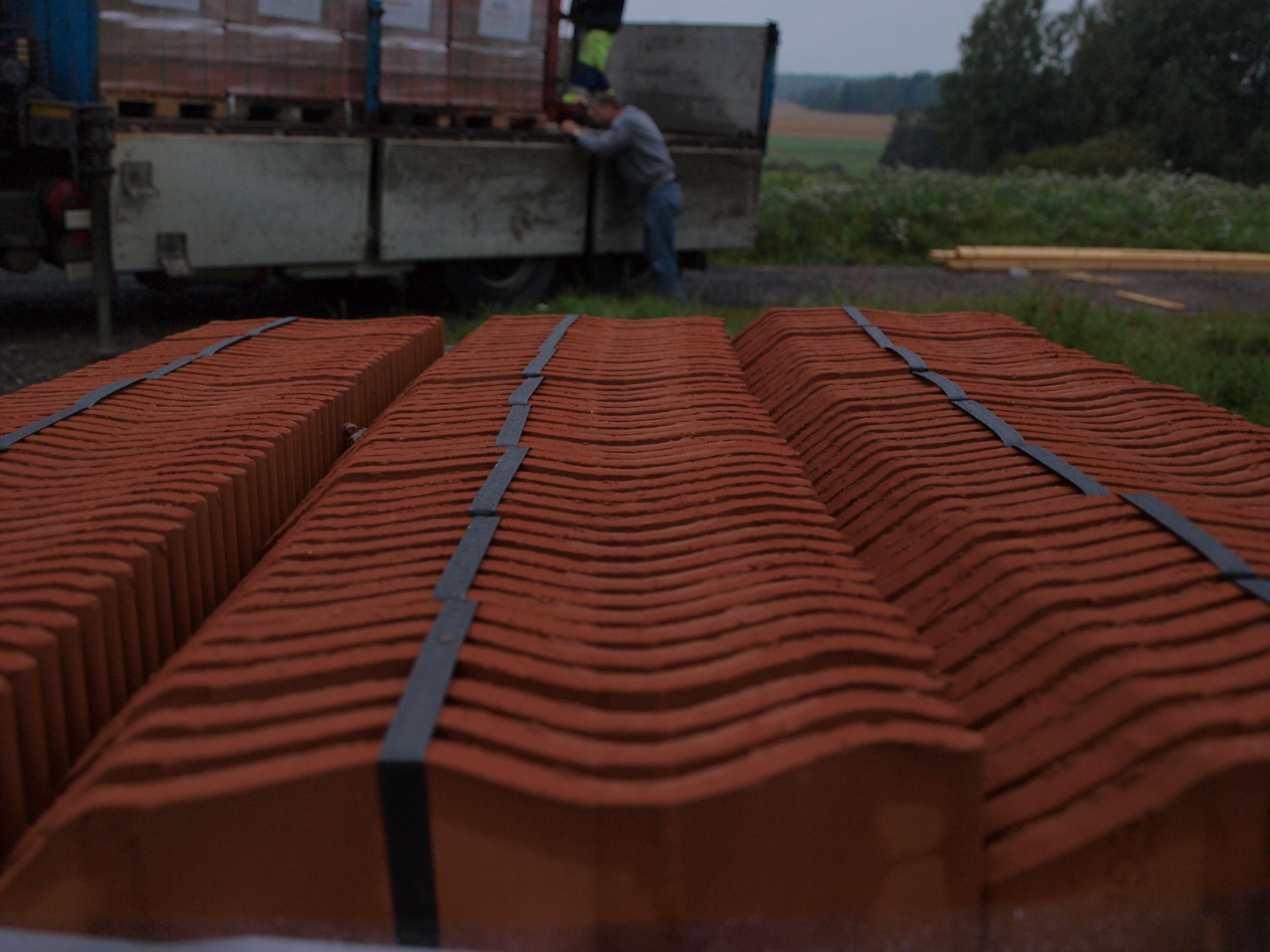

Har hentet asfaltskiver i dag som vi skal kle huset med, dessuten har all takstein kommet.

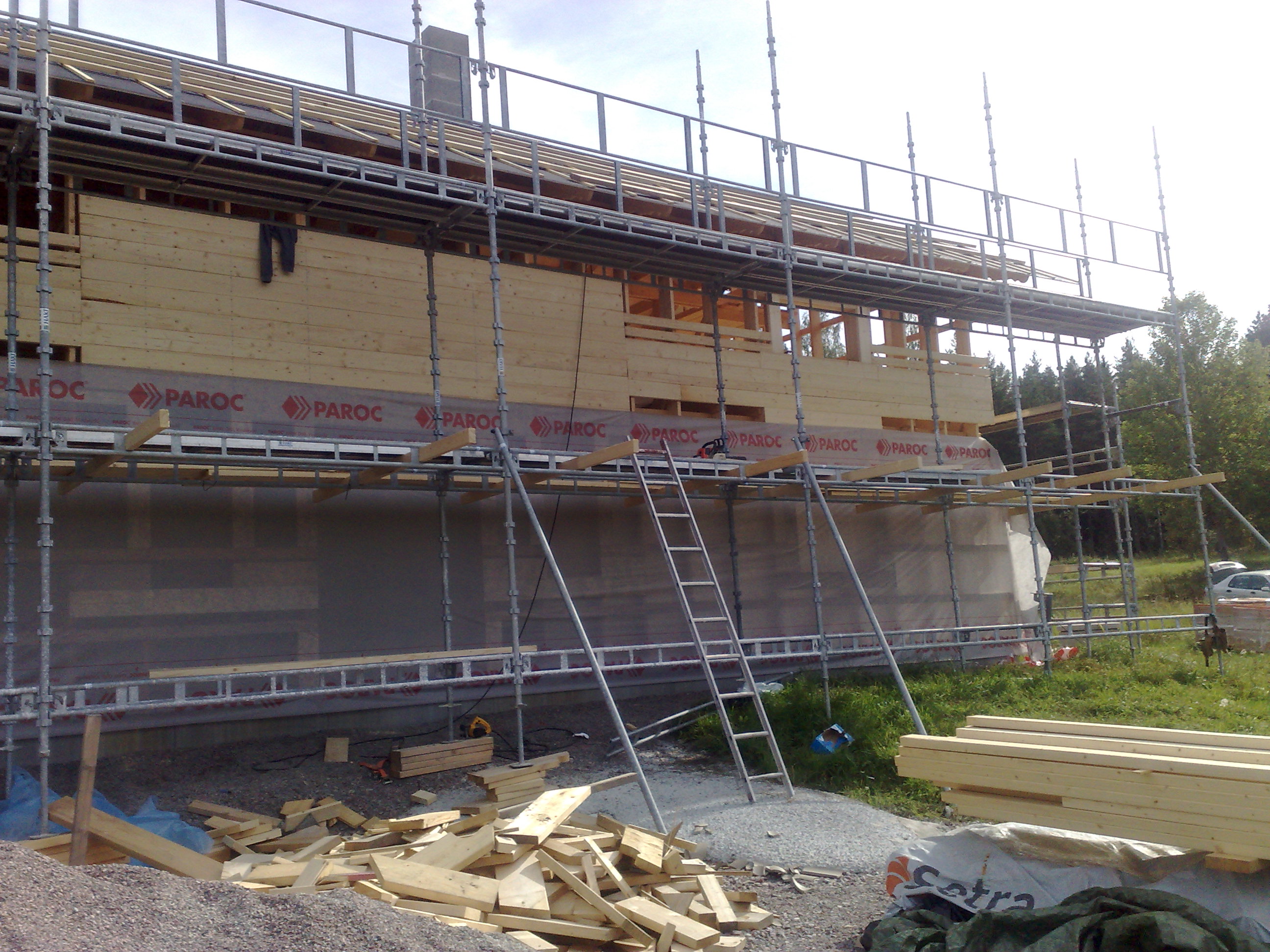

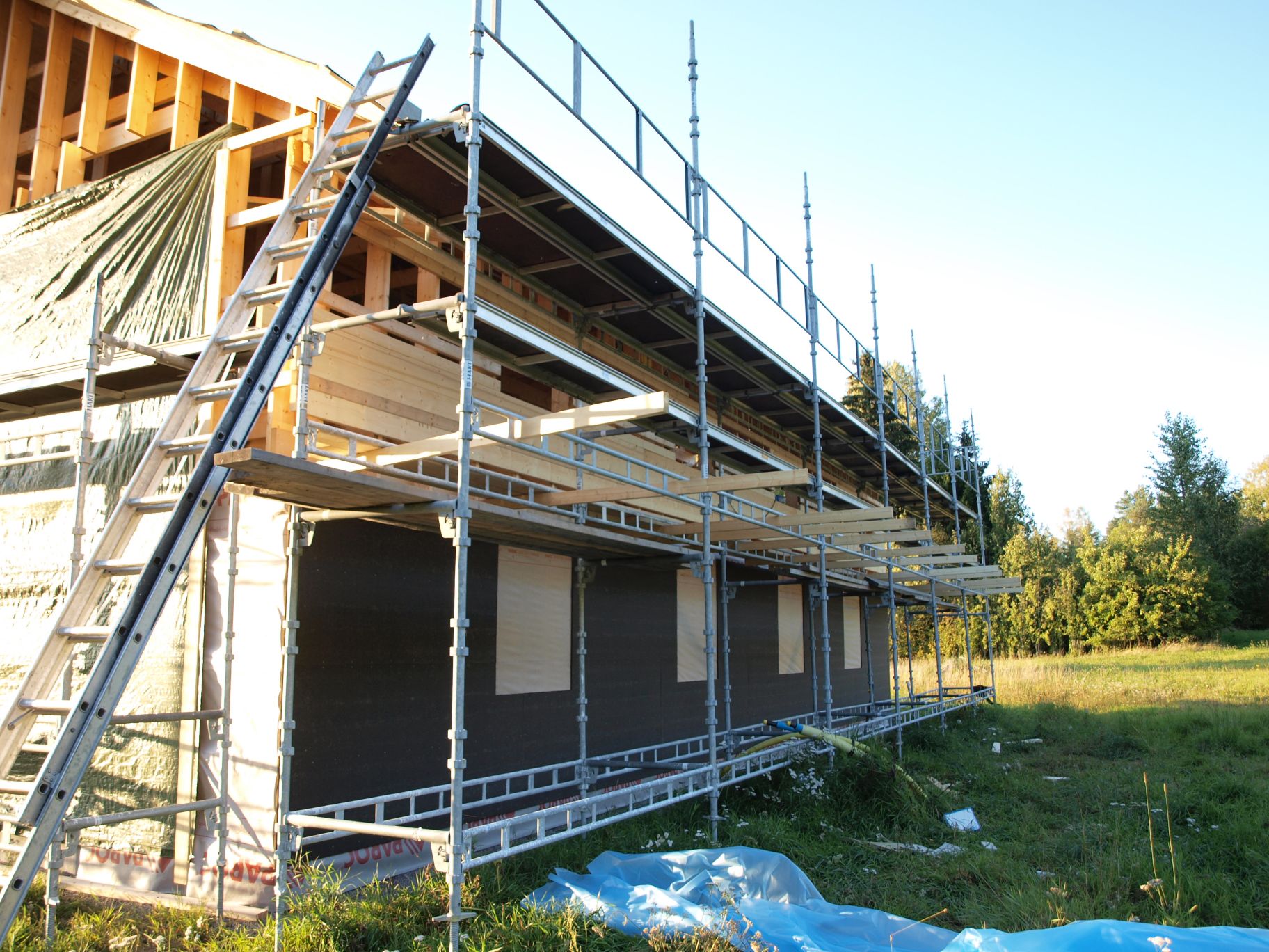

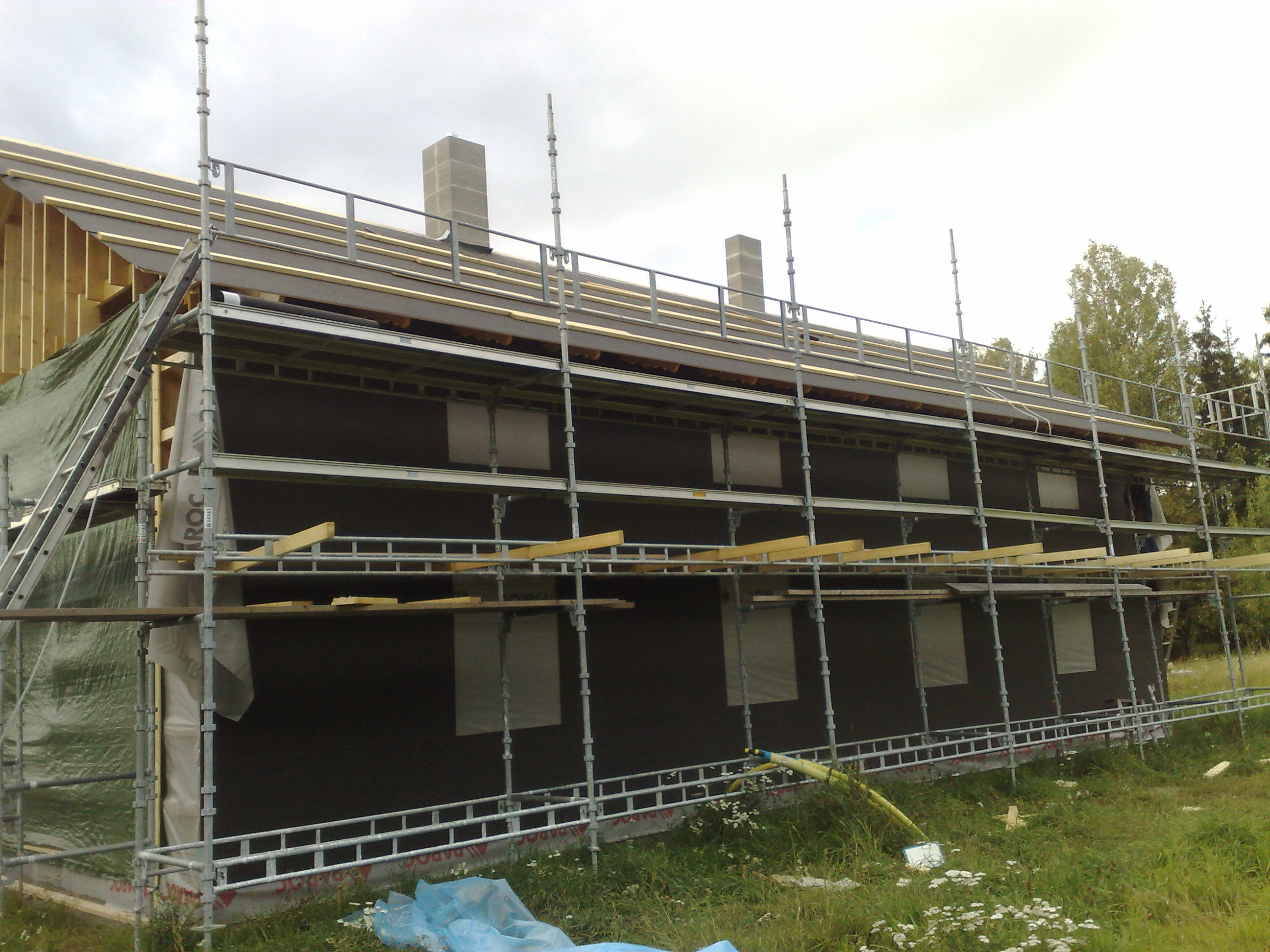

Nå som taket er tett konsentrerer vi oss på å få veggene tette også. Først legger vi vindduk på for deretter å slå fast asfaltskiver på utsiden.
Først forsterke framveggen med 2"7". Dels for å gjøre huset sterkere, dels for å ha noe solid å skru vinduer og dører i.
På med vindduk. Holder huset tett for vind og regn
Asfaltskiver utenpå der igjen. Skivene beskytter ekstra mot vær og vind samt isolerer som ca 5 cm isolasjon.
Kan begynne å ane konturene av huset nå. Ser der vinduer og dørene kommer til å komme. Fortsetter med dette rundt huset i dagene som kommer nå.

Taksteinen kom forrige uke:

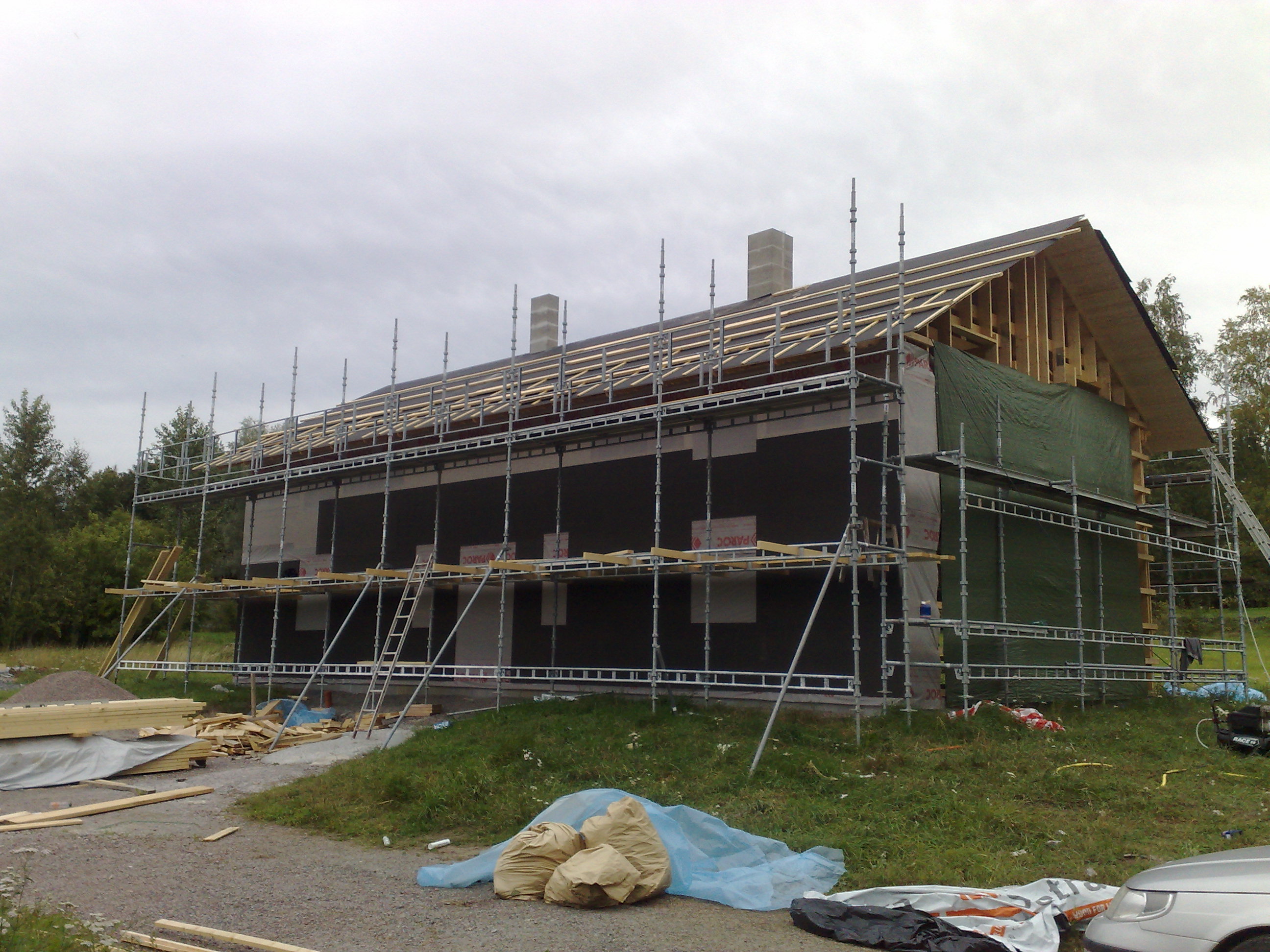

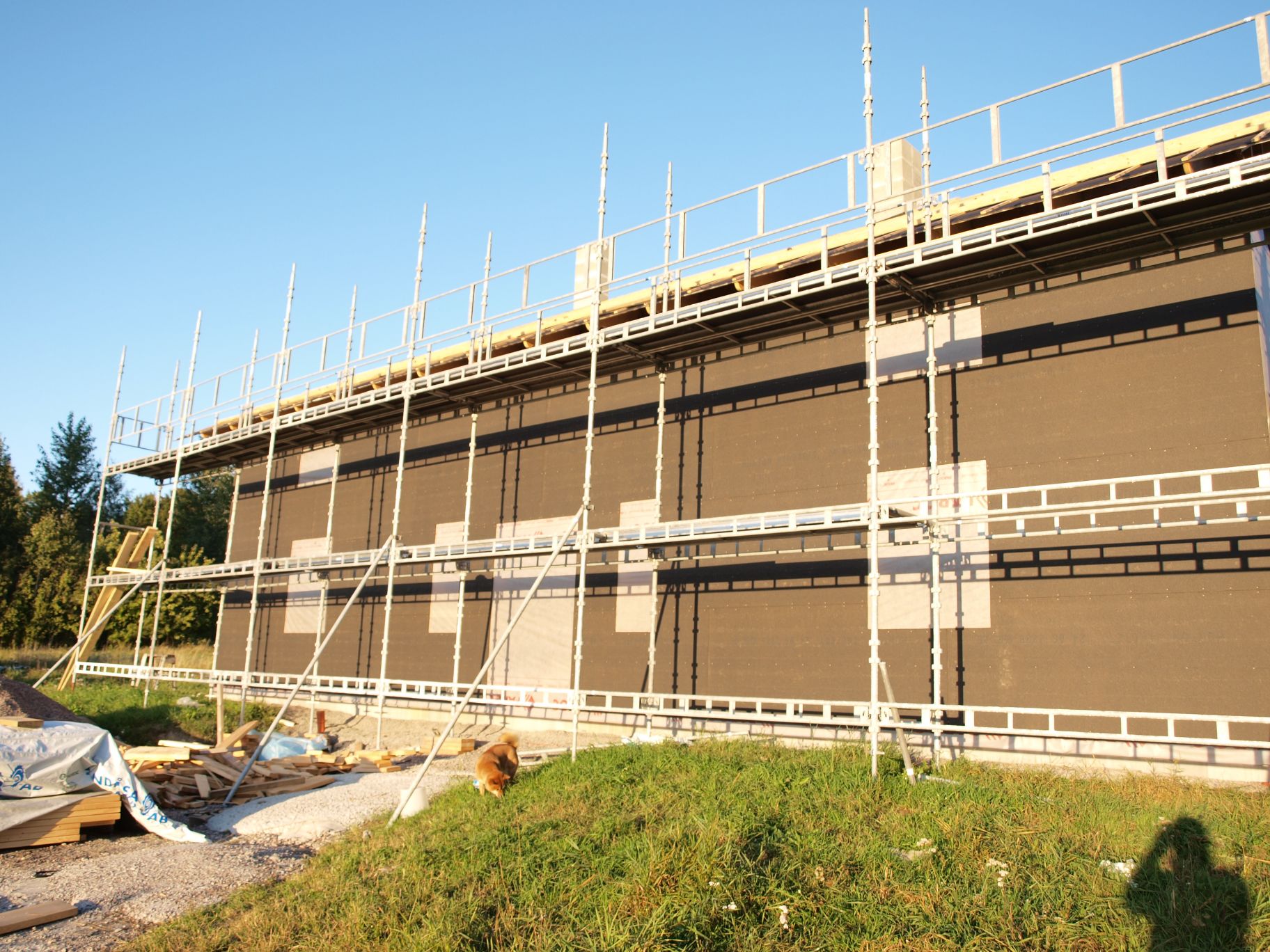

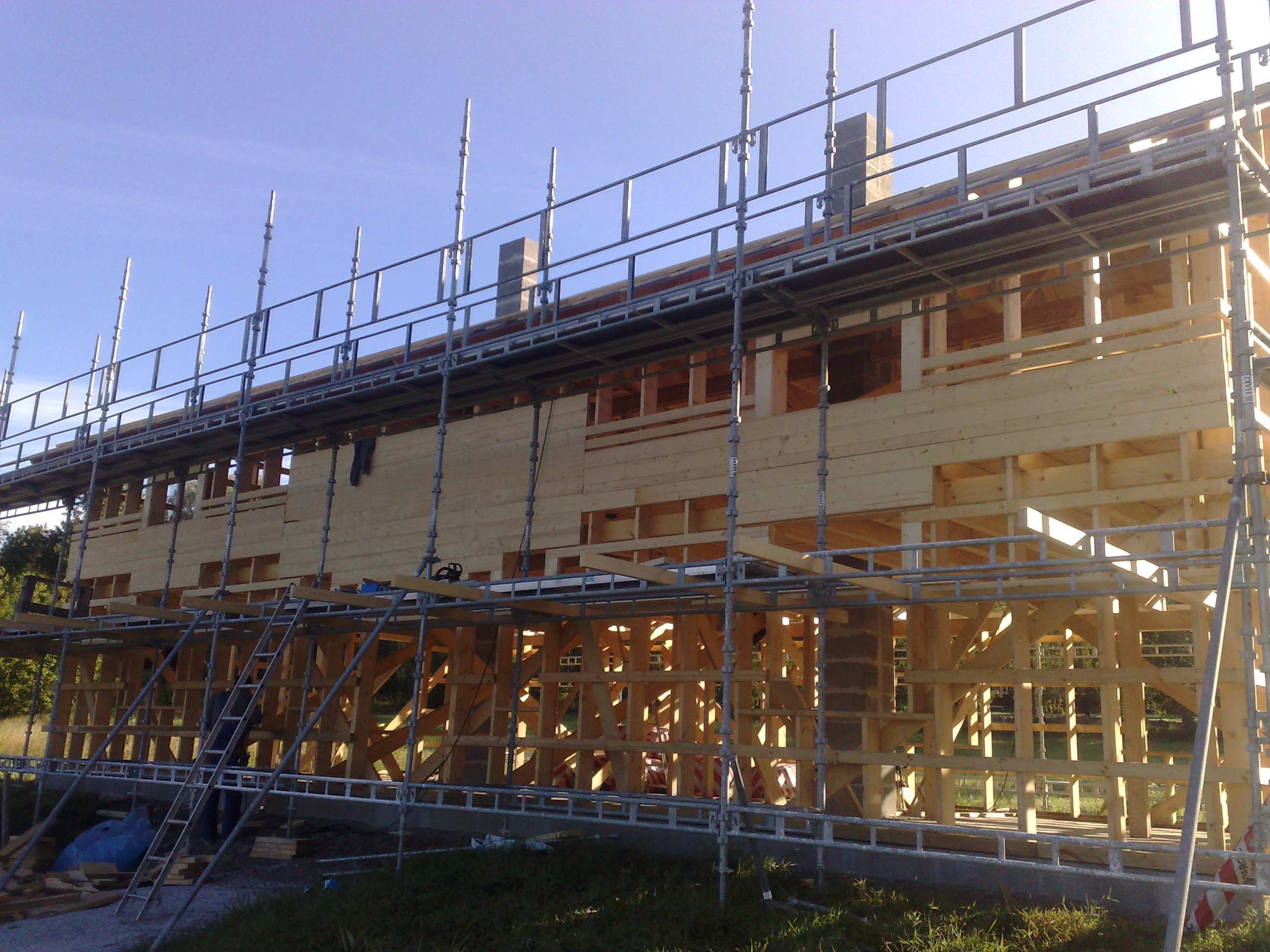

Framsiden er nå tetta helt med duk og plater, og vi har begynt såvidt på bakveggen.

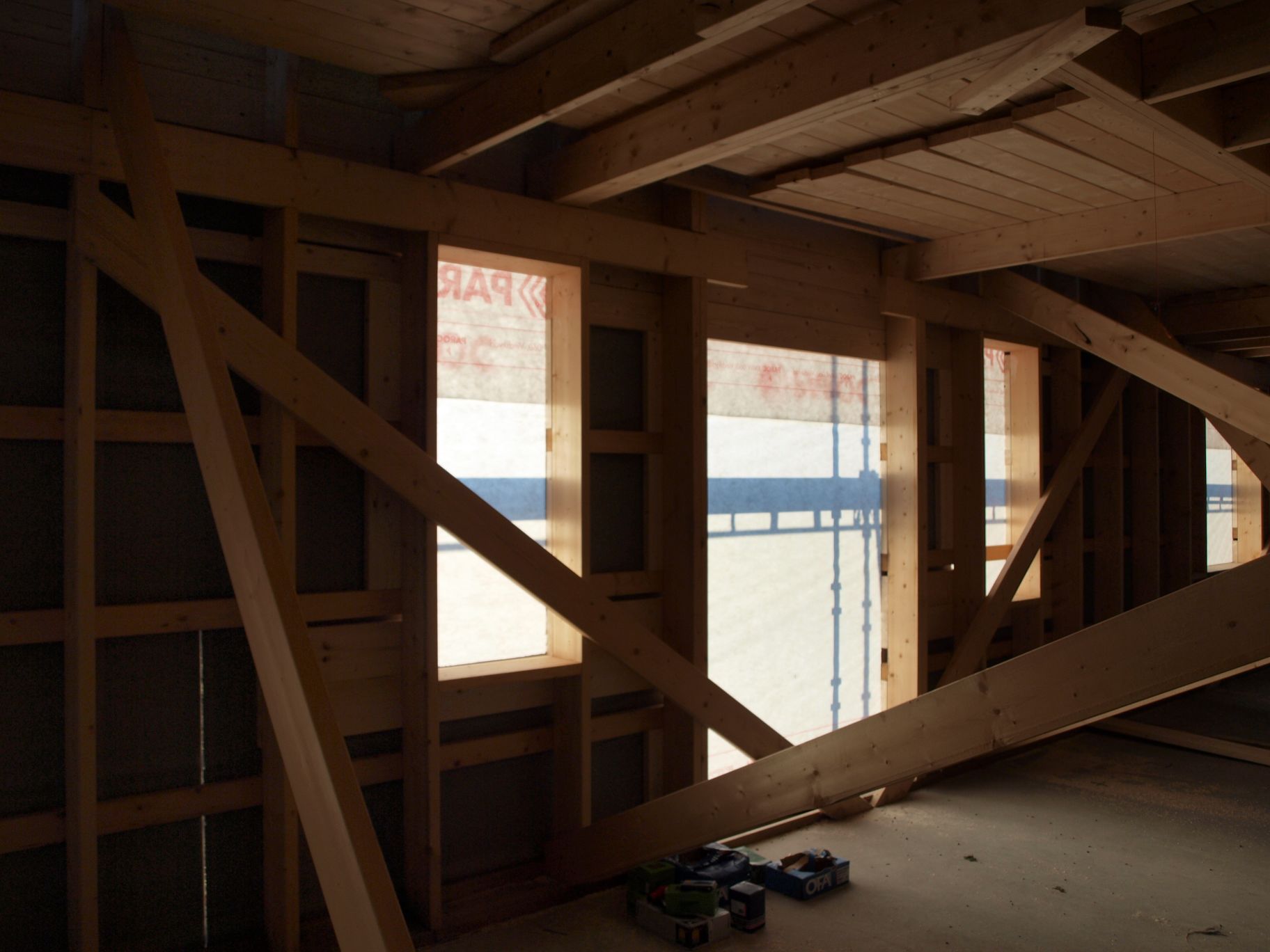

Tok et par bilder innvendig i dag også. Er veldig trivelg å gå inne nå som det begynner å bli tett rundt
Også det sedvanlige bildet oppe fra vegen

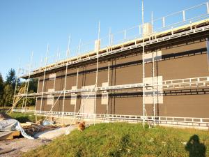

Nå har vi fått på de siste platene på bakveggen også!

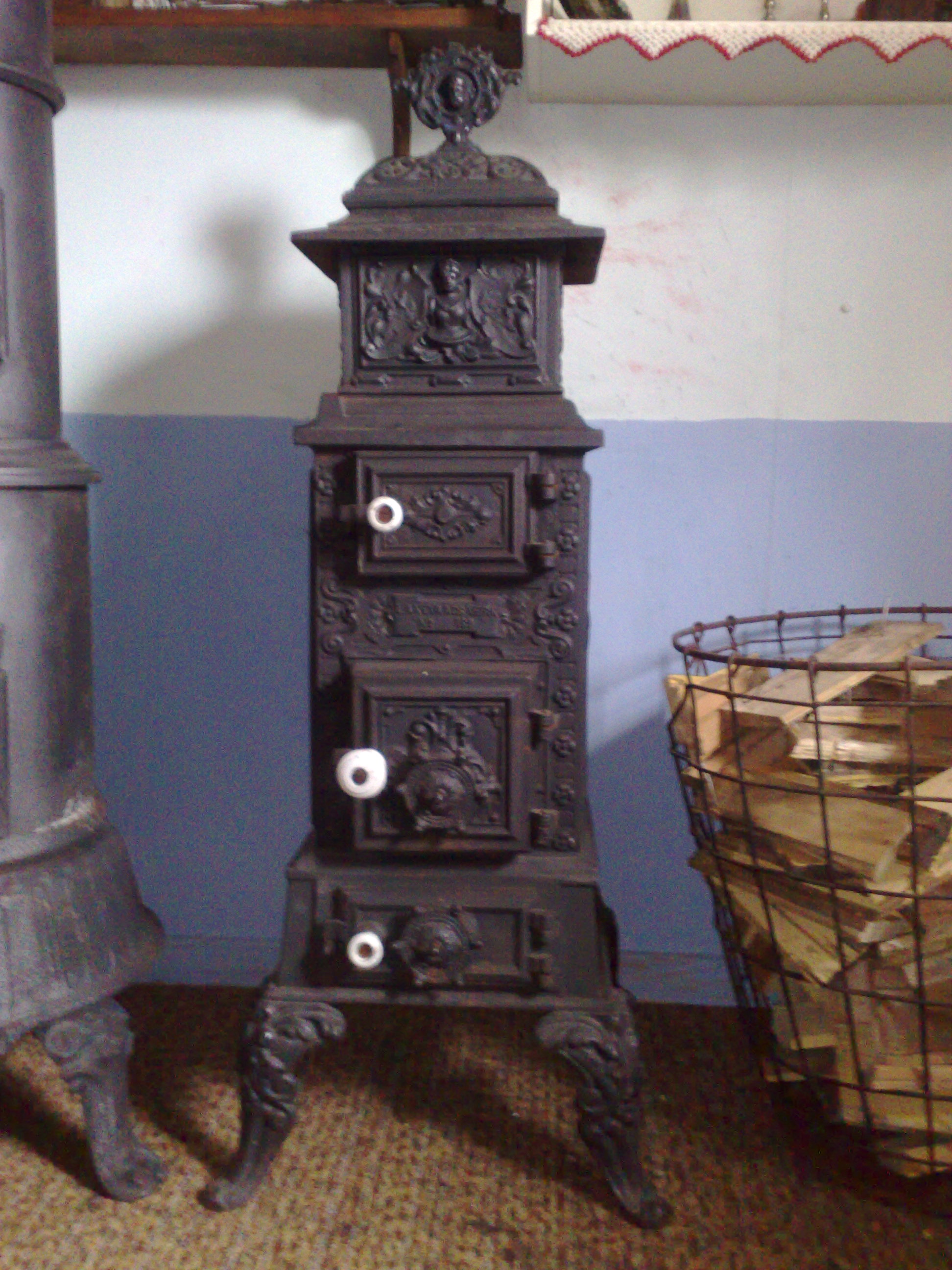

Har ikke gjort allverden på huset de siste dagene, men vi har vært og hentet litt greier til vedovnene i dag. Skal sette inn en vedovn nå så vi kan fyre litt i høst og vinter så det blir varmt og tørt inne. Skal også koble på en provisorisk varmepanne på golvvarmen så vi kan ha en konstant temp hele døgnet der oppe.
En av de antikke ovnene som vi har kjøpt

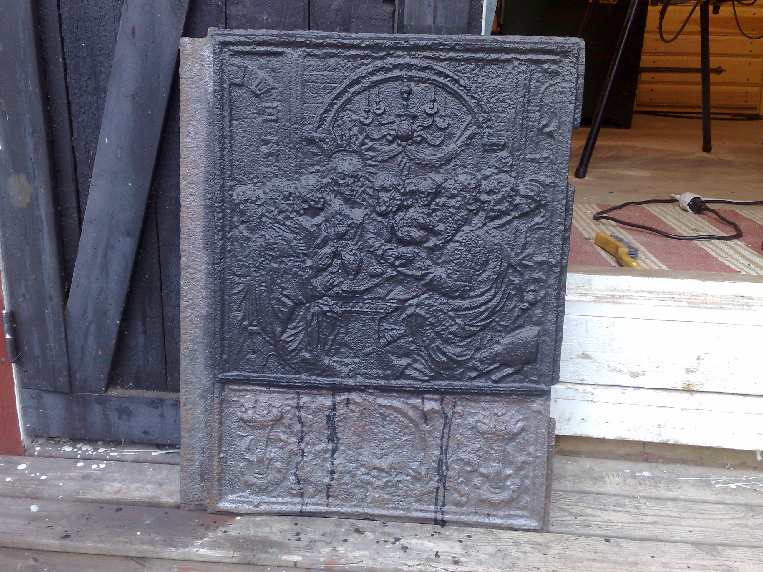

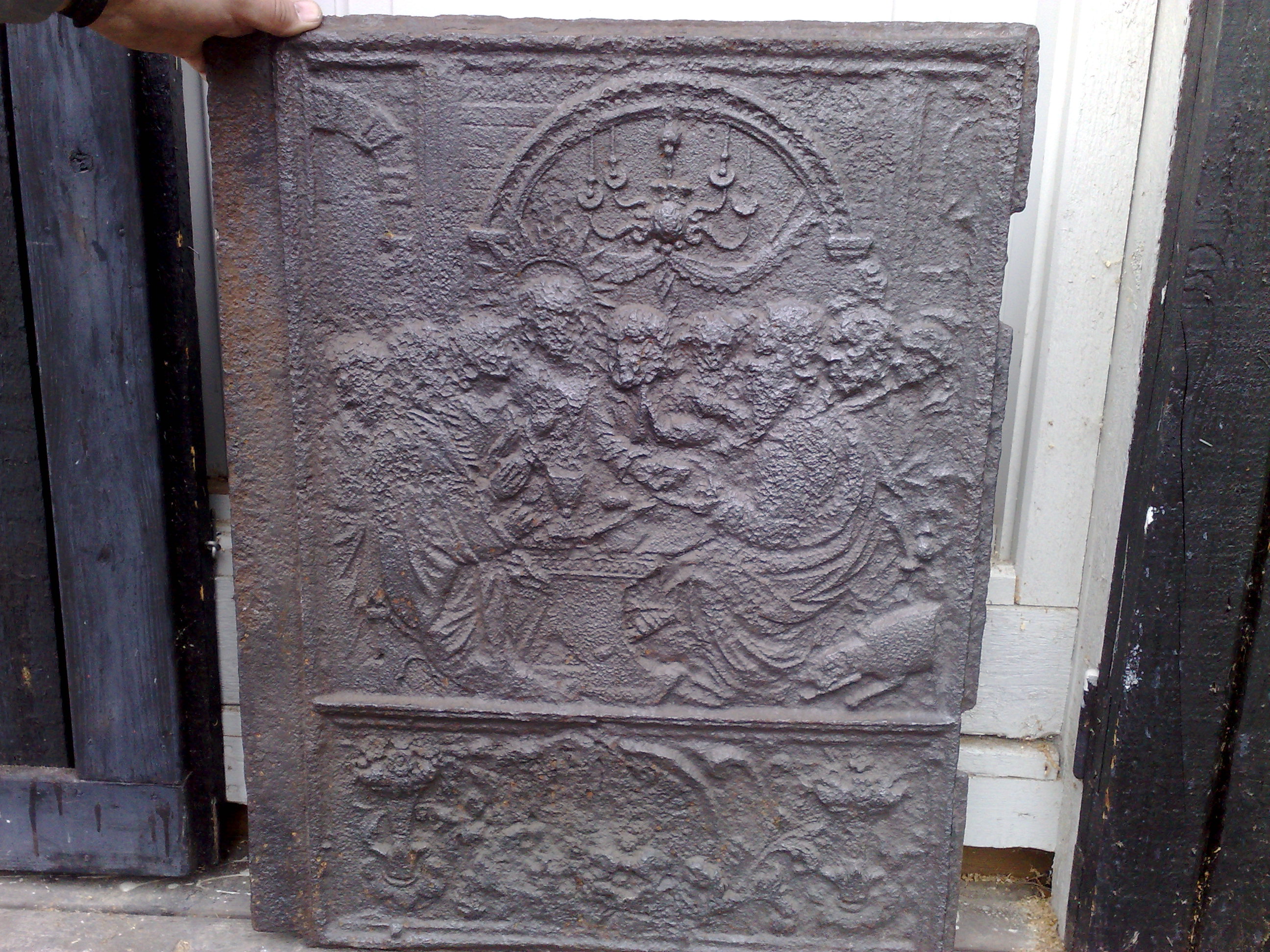

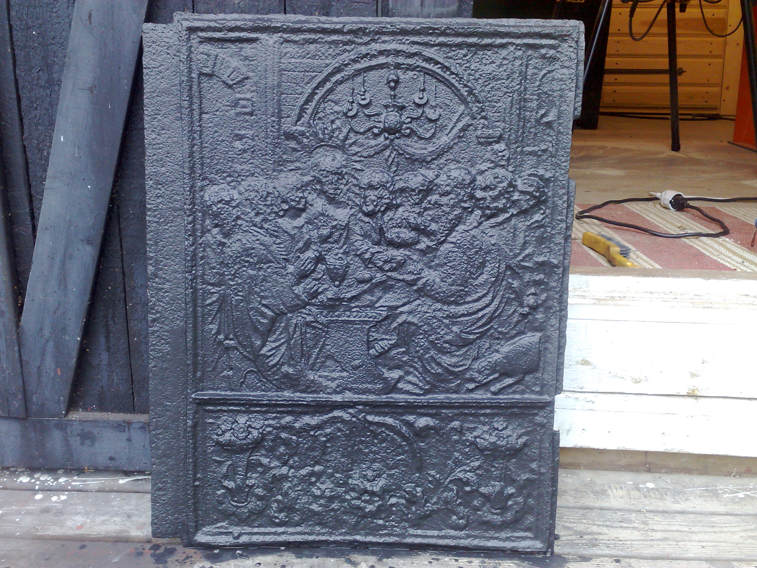

Kom over denne plata her. 1700-tall med motiv "siste måltidet". Den skal mures inn ved siden av vedovnen på kjøkkenet. Blytyng!
Før-bilde
Pussa den ned med stålbørste og klinte på ovnssverte
Etter-bilde
