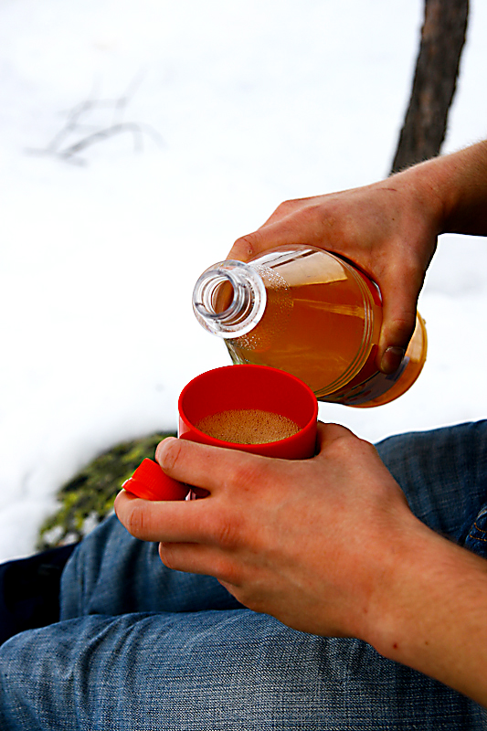

EDIT: Her mistenker jeg at jeg har bommet på fokusen (truffet soloen i glasset), men mange bilder kommer opp slik som dette. Enten må jeg lære meg å fokusere bedre (noen som har tips?) eller så er det noe annet...

I dette tilfellet er det vel bevegelsen sammen med for lang lukkertid som gjør bildet (armen) uskarp. Hvilket blendertall og hvilken lukkertid ble brukt i dette tilfellet?
(hadde vært) lurt å sjekke exif først ;)
1/800 og F/4.5 sier den, nemlig.
EXIF sier 41 mm, f/4,5, 1/800 s
Hendene er ikke skarpe, men buksa nederst ser ganske skarp og fin ut så det er godt mulig det er du som har bommet med fokus/blenderåpning. Det finnes flere tråder om å sjekke autofokusen på kamera/objektiv, det burde være ditt neste steg for å finne ut hvor problemet ligger.

Jeg er på ingen måte noen ekspert, men min erfaring sier at med blender 4,5 vil kun en liten del av bildet bli i fokus. Innholdet i koppen og nærmeste delen av buksebenet ser ut til å være i fokus da de er på omtrent samme avstand fra kamera.
1; Når alle fokuspunktene er aktivert så må du være oppmerksom på hvilke(t) fokuspunkt som lyser opp. Her virker det som nedre venstre fokuspunkt har indikert riktig fokus. Ved liten dybdeskarphet og flere forskjellige avstander til kamera som i dette bildet er dette viktig.
2; Foreslår at du setter bare senter fokuspunkt som aktiv i kamera til du har mer erfaring med dybdeskarphet, eventuelt veksler mellom senterpunkt og alle punktere aktivt på samme motiver, spesielt motiver hvor flere motivelementer har forskjellig avstand til kamera.

Jeg mener selv jeg har relativt god kunnskap om DOF, OG jeg bruker konsekvent midtre fokuspunkt, det har jeg gjort her også. Er det dette pro fotografer også gjør, bruker kun midtre fokuspunkt? Hva sikter man på vanligvis? Er det viktig å treffe noe som er rikt på kontraster, eller er man trygg så lenge fokusen "låser" på det man sikter på? Det jeg pleier å gjøre er først låse lysmålingen der jeg vet jeg kommer til å ta bilde, så fokuserer jeg på det jeg vil ha i fokus, for så til sist å bevege kameraet tilbake dit jeg låste lysmålinga. OK måte å gjøre det på?
Der jeg tror jeg gjør feil, er at jeg beregner altfor stor blender, jeg må kanskje lenger ned mot f/10 når jeg skal ta bilder av ting som er relativt nærme, hva mener dere?
Nei, dersom du bruker focus and recompose, risikerer du å forandre fokusavstanden til motivet en anelse. Har du snever DOF, blir det av avgjørende betydning. Det lønner seg å velge fokuspunkt manuelt om du har forholdsvis god tid, slik som her.
Hva mener du med å velge fokuspunkt manuelt? Mener du at hvis jeg feks skal ta et bilde av en person som er i høyre hjørne (rule of thirds...), burde jeg velge et fokustpunkt til høyre i bildet som da vil ligge på personen (der jeg vil ha fokusen) uten å bevege på kameraet i ettertid?
Ja, helst uten å bevege kameraet i ettertid, særlig på motiver som ligger nært (kort DOF), da den forflytningen kan påvirke plasseringen av fokusplanet.
