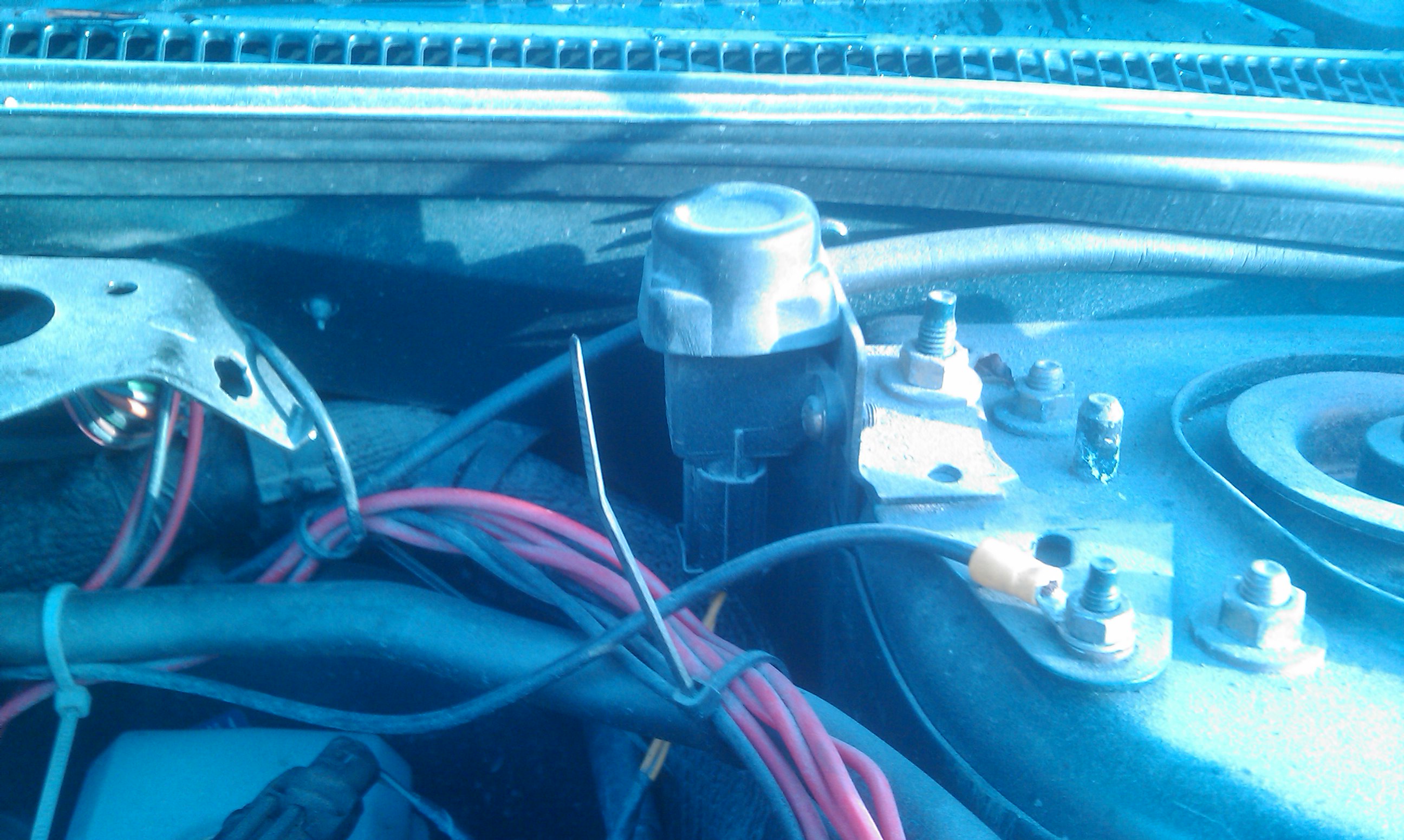

Uansett så har jeg opplevd en rar ting på de bilene her 2 ganger. Du har en sånn rød knapp som regel ved venstre fjerbein i motorommet. Det er en sånn velte bryter som kutter bensin tilførselen ved eventuell velt så du ikke brenner opp. Har opplevd at den løser ut helt uten videre før. Prøv og trykk på den.
Jeg har fundert litt på den røde "knappen" jeg har i '04 Kangooen min, tenkte kanskje det var nødstopp eller noe, men da er det altså en veltebryter? Veit du hvordan denne fungerer? :)

Prøvde å finne denne "røde" knappen, men slet litt å finne den. Hvor sånn spesefikt er det den er plassert? Bilen er jo rød, så ved ikke om dette gjør det vankseligere å finne knappen :)

Den "røde knappen" er ikke rød, men det er to gule ledninger med en gummihette på (svart). Du ser den fremst (sett forfra) om du åpner foran (panser). Du skal bare trykke inn gummihetta på den. Prøv den før du prøver å feilsøke bensinpumpa, da den som altså nevnt tidligere stopper pumpa.

Okei. Skal ut å måle spenningen på pumpa nå... Den knappen finner jeg fremdeles ikke :) Det var noe som ligna som satt på dynamoen, men vet ikke om det var dette.. Knappen befinner seg på høyre side sett forfra?
Se vedlagt bilde.
Aahh okkei.. hmm den har ikke jeg gitt. Men takk for illustr. :) Litt rart egentlig, hvis det er samme bil. Men. Samme det egentlig

Det er fullt mulig at den knappen kan være lokalisert et annet sted. Jeg tok bilde rett fra min Laguna 1997 kombisedan 1.8/8V. Den bruker å stå et sted bakerst i motorrommet i vertfall (sett bakfra).

Ja, okei. Da er det sikkert litt forskjellig ser det ut til .. Fant ut av at under den hetta som jeg drev å trykket på, bare var en skrue som var dekket til. Så da var nok det bare psykisk :) Jepp, vi spylte litt rustfjerner på kontakten inn til pumpa så nå er det kontakt. Den starter i alle fall.. MEN
