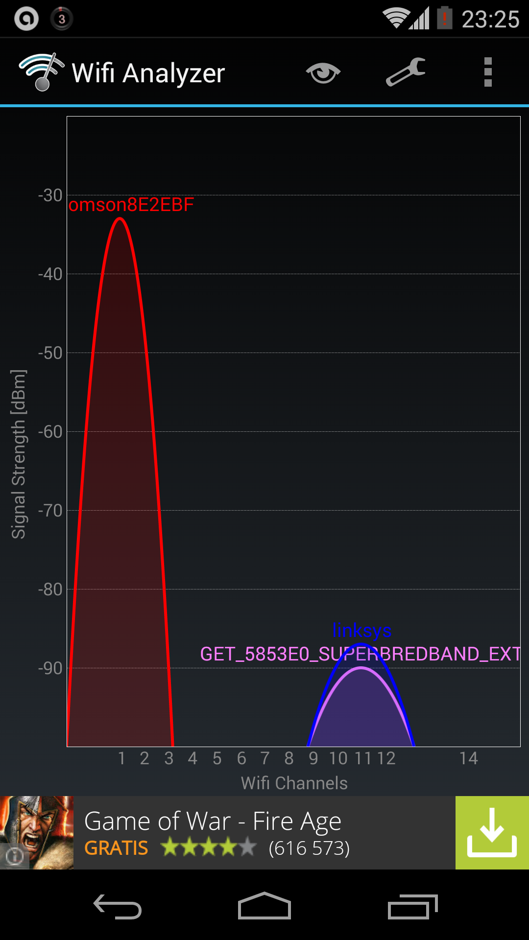

Her står jeg ved siden av router:

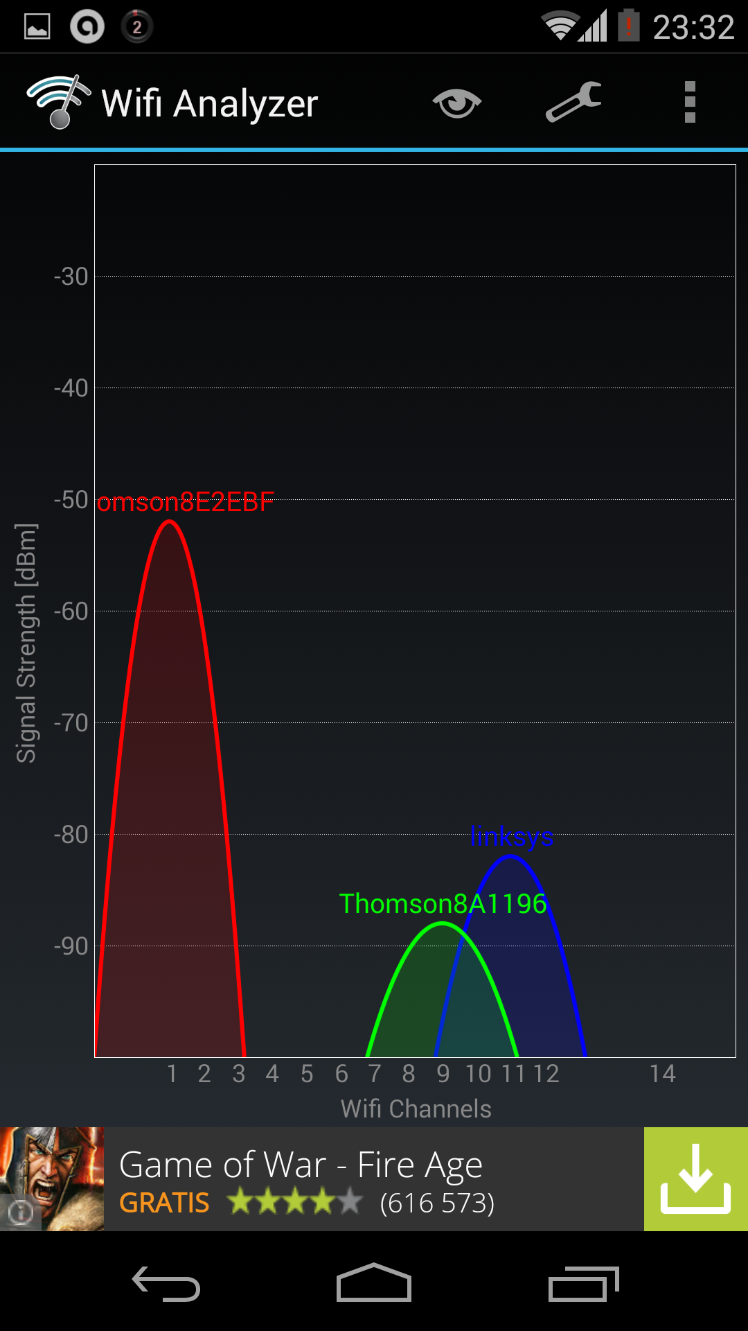

Her står jeg ca. på samme plass i etasjen under:

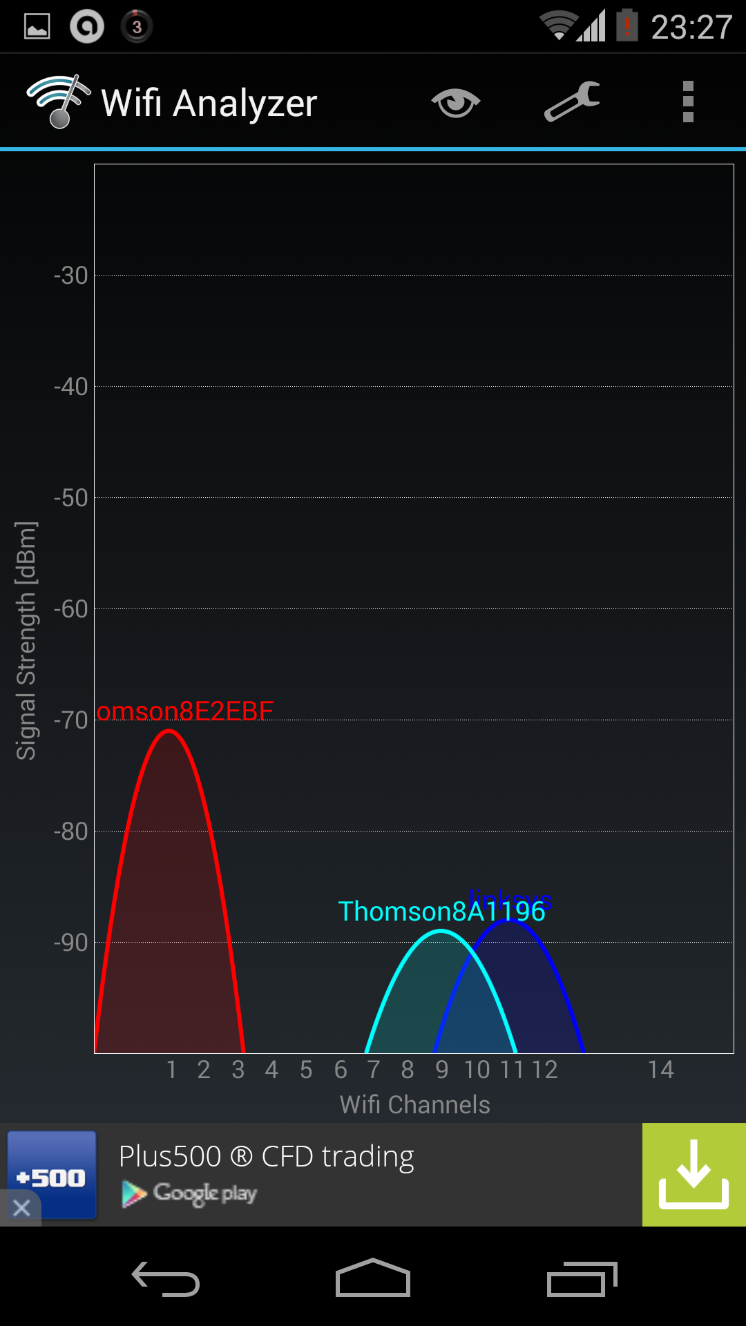

Her står jeg i naborommet i samme etasje ca. 5 meter unna router:
Begynner å lure på om kanskje gulvet/veggen blokkerer signalet, eller om router/wifi antenne på mobil er ubrukelig?
