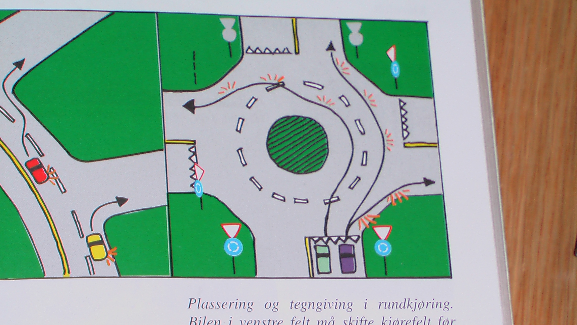

Orjanp Skrevet 23. februar 2009 Skrevet 23. februar 2009 Hvorfor er det vikepliktskilt før man kommer til rundkjøringen, dersom den ikke gjelder? Hvis rød bil kommer fra nord, og skal ut øst, så skal han ligge i innerste fil. Dersom blå bil kommer fra vest og skal ut øst, vil jo han da få forkjørsrett siden rød bil må skifte felt for å kjøre ut. Da gjelder jo plutselig ikke vikepliktskiltet. Hvordan vet man at noen vikepliktskilt kun gjelder i visse situasjoner, men ikke alle? Ørjan...
Panny60 Skrevet 23. februar 2009 Skrevet 23. februar 2009 (endret) Den røde bilen kjørte uten tidsnok feltskifte eller bruk av tegnivning, derfor vil man ut i fra loven tyde at han ikke skulle ta av før om to avkjøringer. (Fra der grønn bil stod, se tegninger på forrige side) Endret 23. februar 2009 av Panny60
The Avatar Skrevet 23. februar 2009 Skrevet 23. februar 2009 Kven som kom inn i rundkjøyringa fyrst har ingenting å seie i dette tilfellet. Den forkjørsretten som raud bil eventuellt hadde for å komme fyrst inn i rundkjøyringa mista han i det han skifta felt. I tillegg så er det mykje lettare for raud bil å forstå at grønn bil har planer om å følge sitt kjøyrefelt, en det er for grønn bil å forstå at raud bil har tenkt å kjøyre på tvers av oppmerka kjøyrefelt. I tillegg så burde raud bil forstått at det ikkje er ein god ide å ta ein frekk forbikjøyring og kutte av grønn bil for å komme seg ut før ein bil som er L merka.
Orjanp Skrevet 23. februar 2009 Skrevet 23. februar 2009 Kven som kom inn i rundkjøyringa fyrst har ingenting å seie i dette tilfellet. Den forkjørsretten som raud bil eventuellt hadde for å komme fyrst inn i rundkjøyringa mista han i det han skifta felt. Det vil med andre ord si at biler som skal rett fram(vest til øst) alltid har forkjørsrett over biler som kommer fra høyre og skal samme veg som deg(nord til øst). I tillegg så er det mykje lettare for raud bil å forstå at grønn bil har planer om å følge sitt kjøyrefelt, en det er for grønn bil å forstå at raud bil har tenkt å kjøyre på tvers av oppmerka kjøyrefelt. I tillegg så burde raud bil forstått at det ikkje er ein god ide å ta ein frekk forbikjøyring og kutte av grønn bil for å komme seg ut før ein bil som er L merka. Dersom rød bil kom fra høyre, har han ikke sett at bilen er L merket. Ergo kan han heller ikke ta konsekvensen av det. Er det kommet noe svar på hvor de forskjellige bilen kom fra? Dersom begge kjørte vest til øst, så er saken klar. Dersom rød kom fra nord og skulle ut øst, mens blå kom fra vest og skulle ut øst, er ikke saken like klar. Ørjan...
The Avatar Skrevet 23. februar 2009 Skrevet 23. februar 2009 Det vil med andre ord si at biler som skal rett fram(vest til øst) alltid har forkjørsrett over biler som kommer fra høyre og skal samme veg som deg(nord til øst). Ja om bilen som kjøyrer vest til aust held det ytterste feltet slik at han ungår feltskifte så har alle andre vikeplikt for han. Dette er grunnen til at om du er i tvil om kjøyring i rundkjøyringa så bør du holde ytterste fil sjølv om du skal heilt rundt. Denne løysninga er ikkje bra for trafikkavviklinga og dei andre bilistane blir sure, men det er lovleg å det gjer at du slepp å tenke på andre om du held den ytterste fila.

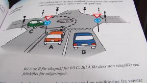

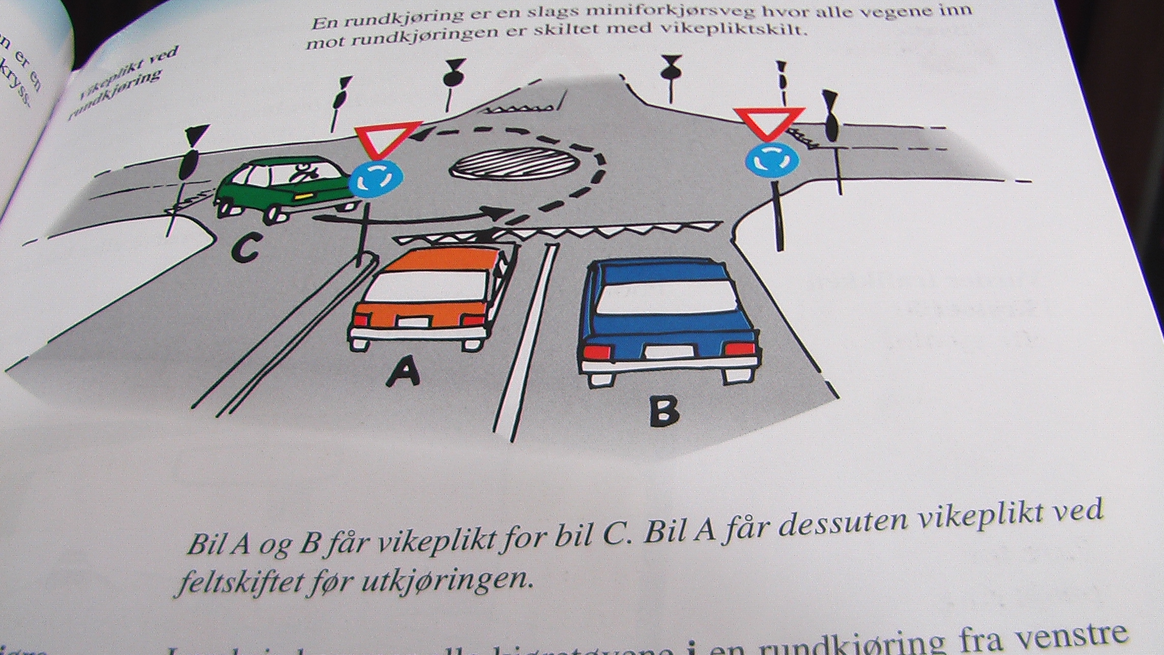

Amberlamps Skrevet 23. februar 2009 Forfatter Skrevet 23. februar 2009 Kjørte rundkjøringen igjen her om dagen. Her er et litt mer spesifikt bilde.
Panny60 Skrevet 23. februar 2009 Skrevet 23. februar 2009 Vikepliktskiltet som er foran rundkjøringen gjelder bare når man er på utsiden av rundkjøringen, når man har kommet inn gjelder vanlige vikepliktsregler, ergo §8 Kjørefeltskifte. Dessuten plasserte rød bil seg i feil fil, og brukte ikke tegnivning. Se side 2, nederst i denne tråden så ser du bilde av hvordan den røde bilen egentlig skulle ha plassert seg.
Orjanp Skrevet 23. februar 2009 Skrevet 23. februar 2009 (endret) Greit nok, så gav han ikke tegn(i følge trådstarter). Men hvorvidt han har plassert seg feil kan man jo ikke konkludere med. Kanskje han ikke fikk plassert seg korrekt som følge av at det lå en bil på utsiden som gjorde at han ikke kunne plassere seg riktig. EDIT: Stemmer det at rød bil kom fra vest og skulle til øst, altså rett fram, mens blå bil kom fra sør og skulle til øst? Ser at trådstarter antar at den kom fra vest, m.a.o. så den kunne like godt ha kjørt en hel runde? Da har jo trådstarter vikeplikt nå rød bil svinger av, forutsatt at han gir tegn. Ørjan... Endret 23. februar 2009 av Orjanp
