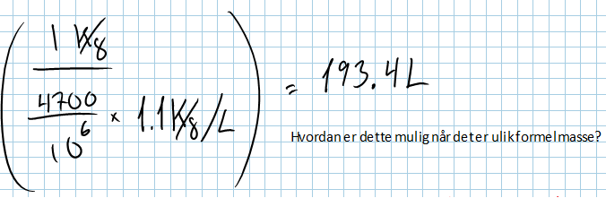

Gjakmarrja Skrevet 24. januar 2013 Skrevet 24. januar 2013 (endret) Jeg sliter litt med logikken bak denne oppgaven, jeg har løst den altså. Men jeg forstår ikke hvorfor det er sånn. Eller hvordan ppm anvendes i kjemien. Oppgaven er å finne ut hvor mange liter vann man trenger for å produsere 1Kg med . Det er 4700ppm med i vannet per liter. Vannet veier 1.1Kg/L. Hvordan kan man bruke forholdet til å finne mengden Bromioner per liter vann når bromionene sikkert ikke har samme formelmasse som de resterende partiklene i løsningen? Jeg ser bare ikke logikken her. Forholdstallet er et forhold mellom antall partikler, ikke mellom vekten av partiklene. Endret 24. januar 2013 av 5D6A15

GeO Skrevet 28. januar 2013 Skrevet 28. januar 2013 (endret) Jeg sliter litt med logikken bak denne oppgaven, jeg har løst den altså. Men jeg forstår ikke hvorfor det er sånn. Eller hvordan ppm anvendes i kjemien. Oppgaven er å finne ut hvor mange liter vann man trenger for å produsere 1Kg med . Det er 4700ppm med i vannet per liter. Vannet veier 1.1Kg/L. Hvordan kan man bruke forholdet til å finne mengden Bromioner per liter vann når bromionene sikkert ikke har samme formelmasse som de resterende partiklene i løsningen? Jeg ser bare ikke logikken her. Forholdstallet er et forhold mellom antall partikler, ikke mellom vekten av partiklene. Min måte å tenke på her: vi bruker m = n · M = c · V · M. Da er m = 1000 g, c = 4700 ppm og M = molvekten av Br. Videre kan vi finne et uttrykk for c i mol/L: Samlet: Vet ikke helt hva du lurer på ved det forholdstallet, men 4700/10⁶ er en vektfraksjon (4700 av 10⁶ vektenheter av løsningen er Br). Når vi multipliserer tettheten av løsningen med denne vektfraksjonen får vi altså konsentrasjonen av Br. Endret 28. januar 2013 av GeO
Gjakmarrja Skrevet 28. januar 2013 Skrevet 28. januar 2013 Det var generelt. Det er litt som å forvente at forholdet mellom antall bananer og epler i en pose vil, ganget med totalvekten, gi vekten på henholdsvis bananene og eplene. Det betyr liksom ikke noe at den molare massen til de individuelle partiklene er ulik. Snakket med læreren om det så du har helt rett i den representasjon av det. Det er altså en forenkling. Alle vannløsninger antas 1kg/L så lenge ikke annet er oppgitt.
GeO Skrevet 28. januar 2013 Skrevet 28. januar 2013 Konsentrasjon i ppm er en vektfraksjon (iallfall er dette vanligst, så det er naturlig å anta det når ikke annet er nevnt), så det er ingen forenklinger der. Av 1 tonn løsning (10⁶ g) vil 4,7 kg (4700 g) være Br. 4700/10⁶ = 4700 ppm. Det man må huske på er altså at tallene (4700 og 10⁶) representerer masse og ikke antall. At fortynnede vannløsninger antas å ha tetthet 1 kg/L er greit nok, men i dette tilfellet er det jo spesifikt angitt at tettheten er 1,1 kg/L.
