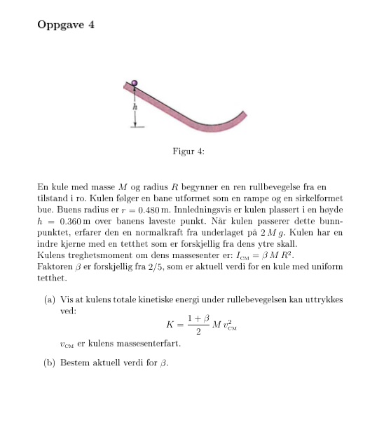

Sliter med oppgave b her. Har funnet ut at kulen må ha en sentripetalakselerasjon ∑F = M*(v^2)/R <=> 2Mg=M*(v^2/R)
2g=v^2/R => v=sqrt(2g*R)
Bruker så bevaring av mekanisk energi:
Edit: Tror jeg fant ut av det:
∆Emek=∆K + ∆Ug
Fikser på dette, setter inn for V^2, og får:
Mg((beta + 1)/2*2r-h)=0
(beta+1)r=h
beta=h/r + 1
Sr det korekt ut?
Endret av Jude Quinn
∆Emek=∆K + ∆Ug
(beta+1)r=h
beta=h/r + 1
Sr det korekt ut?
2Mg=M*(v^2/R)
Er ikke kulen også påvirket av en tyngdekraft mg som er rettet nedover?
