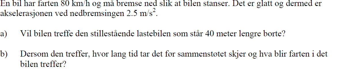

Litt fysikk her:
Oppg a er enkel s = (v02)/(2xa)
som gir 22,2m/s^2/(2x-2,5) = 98,6 m
Men hvordan kan jeg løse oppg b.
Jeg skjønner at jeg må snu noen formler for så å finne ut hvor lang tid det tar å bremse ned 40m. så bruke den tida på en ny snudd formel å finne ut hvor stor farten er i kollisjonen. men får ikke dette til.
Ok, har pusla litt til men tror ikke det er så enkelt.
Men har prøvd meg fram:
t = (V0*a)/s = (22,2*-2,5)/40 = 3,5s
3,5s * 2,5 = 8,75m/s
Endret av syklitengutt
Litt fysikk her:
s = v0t - rt2/2 --> t
v = v0 - rt --> Svaret på b.
r er retardasjonen.
Det er et nesten uendelig antall tråder med bevgelser i en og to dimensjoner med ingen eller konstant akselerasjon. Et lite søk der burde gi løsningen på alle tenkelige oppgavevarianter!
