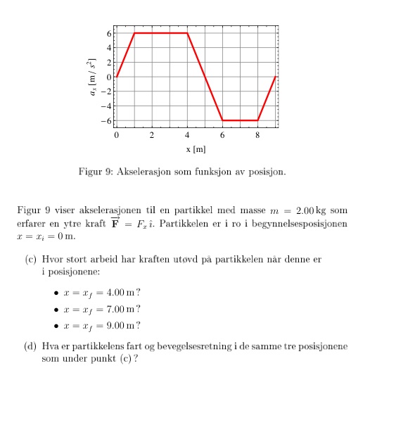

Finnes det en bedre måte å løse denne på, enn slik jeg har gjort?
Jeg har funnet funksjonen a(x) med delt forskrift for de forskjellige intervallene y=6x, y=6, y=-6x+30 osv. Deretter har jeg brukt Newtons andre lov F=ma, og funnet kraftfunksjonen til hver av intervallene: y=6mx, y=6m, y=-6mx+30m osv.
Så har jeg funnet arealet under grafen for hver bit, og lagt det sammen for å få arbeidet til de respektive intervallene.
For å finne farten har jeg brukt dK=W=(1/2)m*vf^2+(1/2)m*vi^2 og løst mhp. vf.
Er òg litt usikkerpå hvordan jeg kan finne bevegelsesretningen, siden det er "speed" og ikke "velocity" jeg har funnet.
Finnes det ikke noen greiere måte? :)
Endret av Jude Quinn
Meningen med denne tråden er ikke at andre skal gjøre leksene for deg, men at vi kan assistere deg, hjelpe deg på vei, når du står fast med noe.
Så, hvor står du egentlig fast i disse oppgavene?
Du vet at chart?cht=tx&chl=v = 2\text{s} \cdot a (s for sekund). I de første to sekundene avlegger han strekningen chart?cht=tx&chl=s_1 = \frac{1}{2}a \cdot (2 \text{s})^2 = \frac{1}{2}\cdot \frac{v}{2\text{s}} \cdot (2\text{s})^2. De neste 8.8s beveger han seg strekningen chart?cht=tx&chl=s_2 = v \cdot 8.8\text{s}. Du vet at summen av disse skal bli 100m.
Jeg skjønte ikke helt. Kan du forklare litt nærmere?
Jepp. Tror jeg dropper enhetene. Del det opp i to strekninger. Først vet du at det er konstant akselerasjon. Da vet du fra ligningen chart?cht=tx&chl=v = v_0 + at at chart?cht=tx&chl=v = 2a. Så den første strekningen (når det er akselerasjon) blir chart?cht=tx&chl=s_1 = v_0t + \frac{1}{2}at^2 = \frac{1}{2} \cdot \frac{v}{2} \cdot 2^2. Den andre delen av strekningen beveger han seg jo når det er konstant fart, så da er chart?cht=tx&chl=s_2 = v \cdot 8.8. Summen av de to strekningene skal bli 100m:
chart?cht=tx&chl=\frac{1}{2} \cdot \frac{v}{2} \cdot 2^2 + 8.8v = 100
chart?cht=tx&chl=9.8v = 100
chart?cht=tx&chl=v = \frac{100}{9.8} = 10.2
edit: beklager, blir ikke noe andregradsligning her... Jeg som roter!
Endret av Jaffe

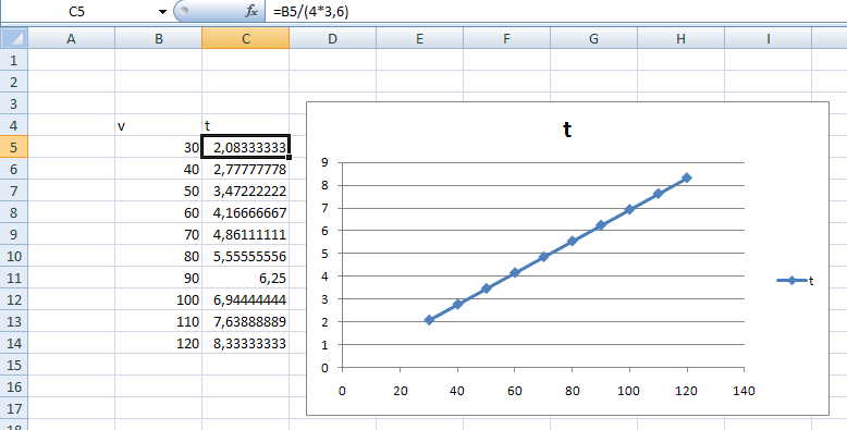

Hei! Jeg lurer på om det er jeg eller fasit som har feil svar. Oppgaven er som følger:
I denne oppgaven skal du bruke lommeregneren(jeg bruker geogebra) til å tegne ulike grafer. En lastebil med masse m=1,5 tonn har en maksimal bremsekraft på F=6 kN
Tegn en graf som viser hvor lang tid lastebilen trenger for å stoppe når farten før bremsing varierer mellom 30 km/h(8,33 m/s) og 120 km/h(33,33 m/s)
Jeg tenker da at jeg først må finne akselerasjonen. For å finne den, bruker jeg Newtons 2.lov (sigma F=ma)
Jeg gjør om formelen slik at jeg får: a=(F)/(m)
Jeg setter inn tallene: a=(6000 N)/(1500 kg)=4 m/s2
Så må jeg lage en formel ut av dette til grafen, som jeg også er usikker på. Hvordan blir formelen ut i fra oppgaven?
På forhånd takk!:)
v = a * t, der enheten for v er [m/s], a er [m/s2] og t er . Putt gjerne inn en omregning fra [km/t] til [m/s] der også sånn at du får:
t = v/(3,6 * 4 [m/s]), der v måles i [km/t] og t i .
Lag en tabell med tall for v = 30 km/t, 40, osv opp til 120 km/t. Lag et diagram med v langs den vertikale aksen og t langs den horisontale. Prikk opp for grafen og tegn linje mellom prikkene.
Endret av Simen1
