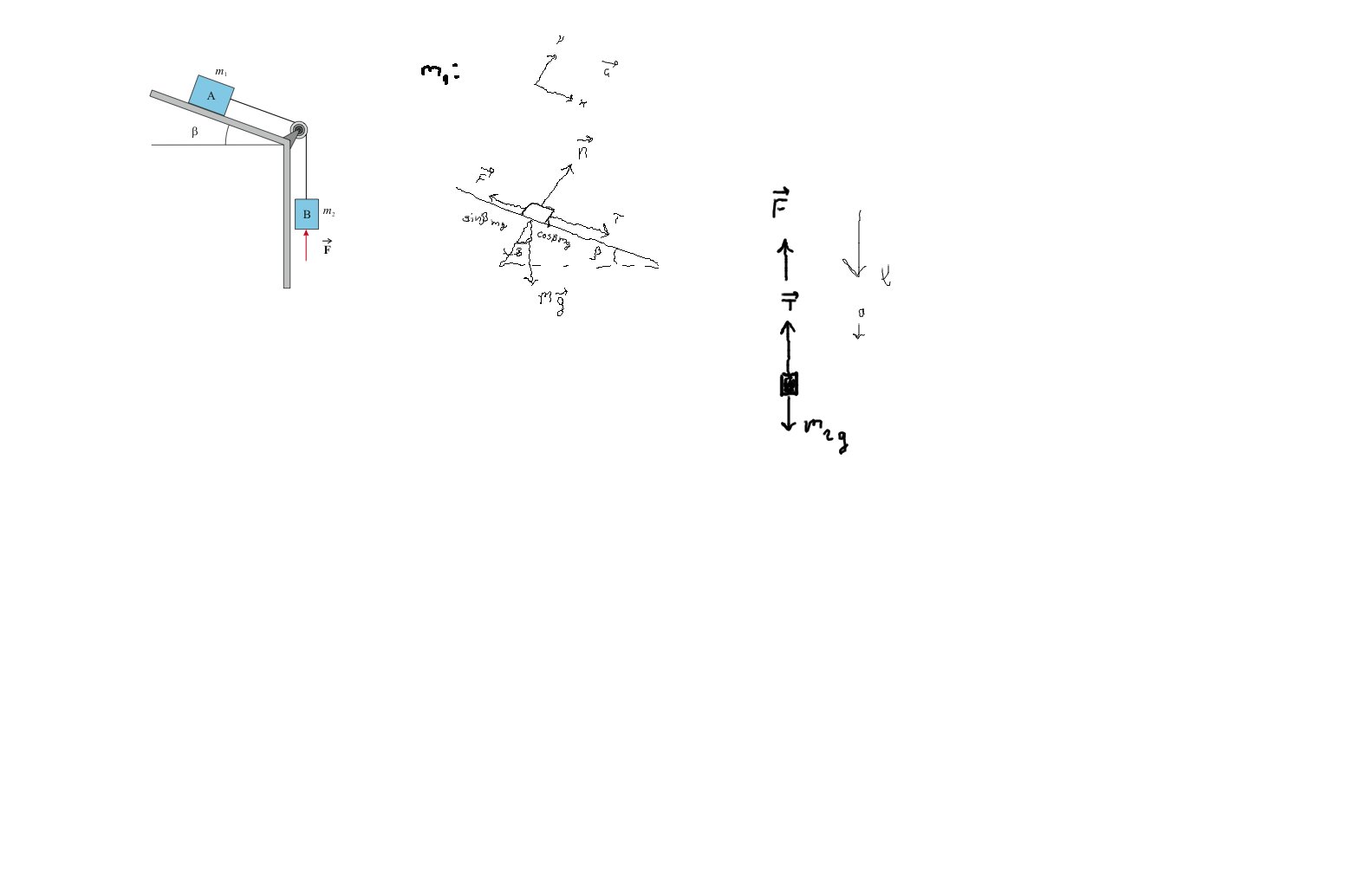

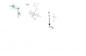

Atmosphere Skrevet 22. september 2010 Skrevet 22. september 2010 (endret) Har en oppgave hvor jeg skal lage frilegemdiagram til to objekt. Får oppgitt i oppgaven at akselerasjonen til b er 5.50 m/s^2 nedover. Ser det kurant ut? Endret 22. september 2010 av Jude Quinn
