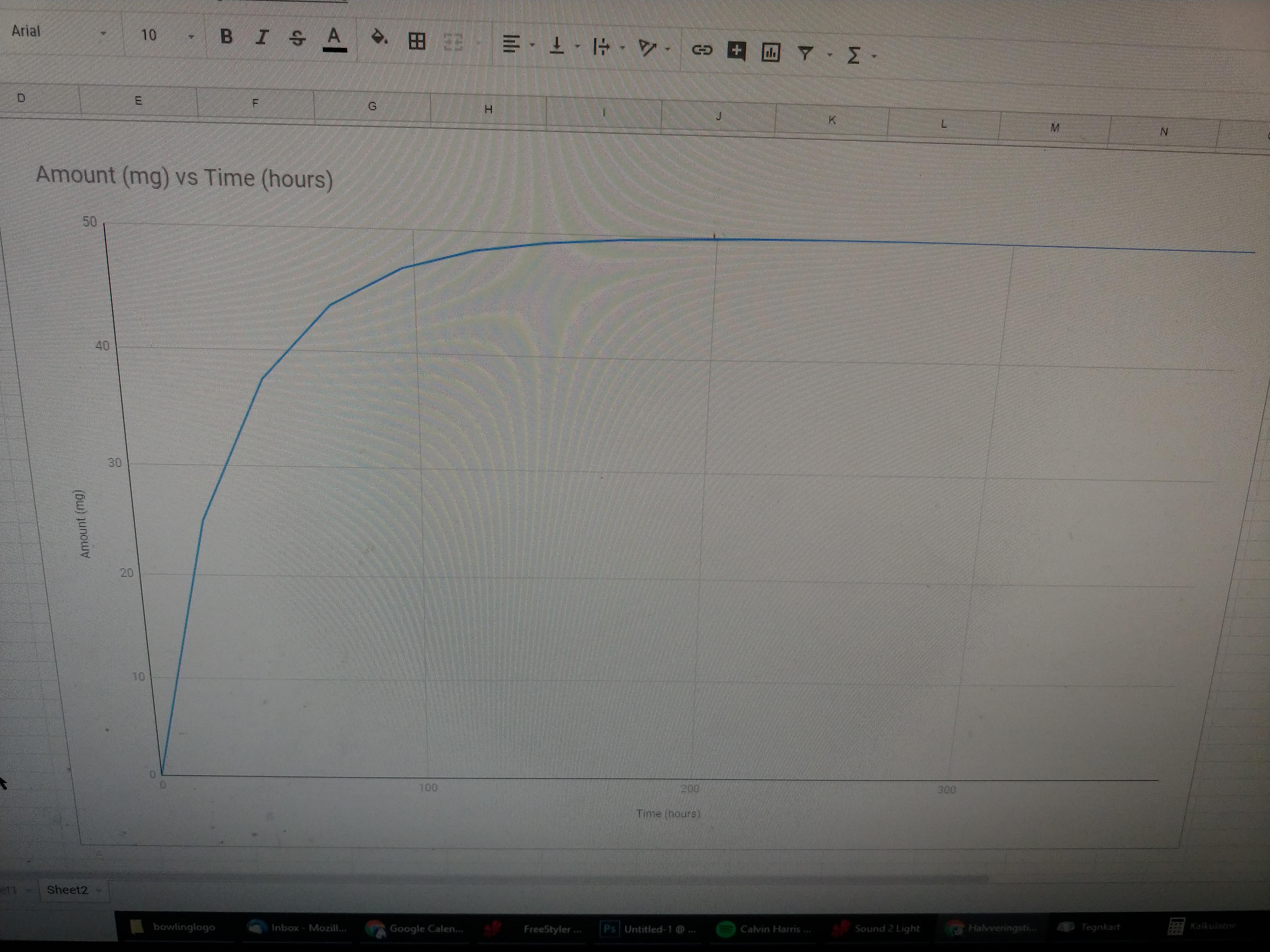

Men det skal være en funksjon, en graf til dette, som starter på 0, og går opp til hver laveste mengde, jeg antar denne går motsatt av halveringstiden, der den vil aldri nå 100 akkurat, men vil være tilnærmet 100.
Jeg kan legge ved bilder etter jeg har posta dette, tok de på mobilen, så. Bildet viser grafen jeg har, 2 redoseringer, samt at musa er det neste skal være. Den andre grafen viser hvordan mengden er rett før redosering, altså det minste du vil kunne nå av stoffet før du tar det nye. Det ser jo ut som samme grafen, bare opp ned...
Å finne ut hva det er, og formelen, det trenger jeg hjelp til for å få dette til å fungere  :p
Halveringstid med redosering, her 100mg, 24t redosering, 24t halveringstid
Minimumsmengde i kroppen ved jevn redosering hver X time, her 50mg hver 24. time, 24t halveringstid
Endret av Slettet-QjT4b9

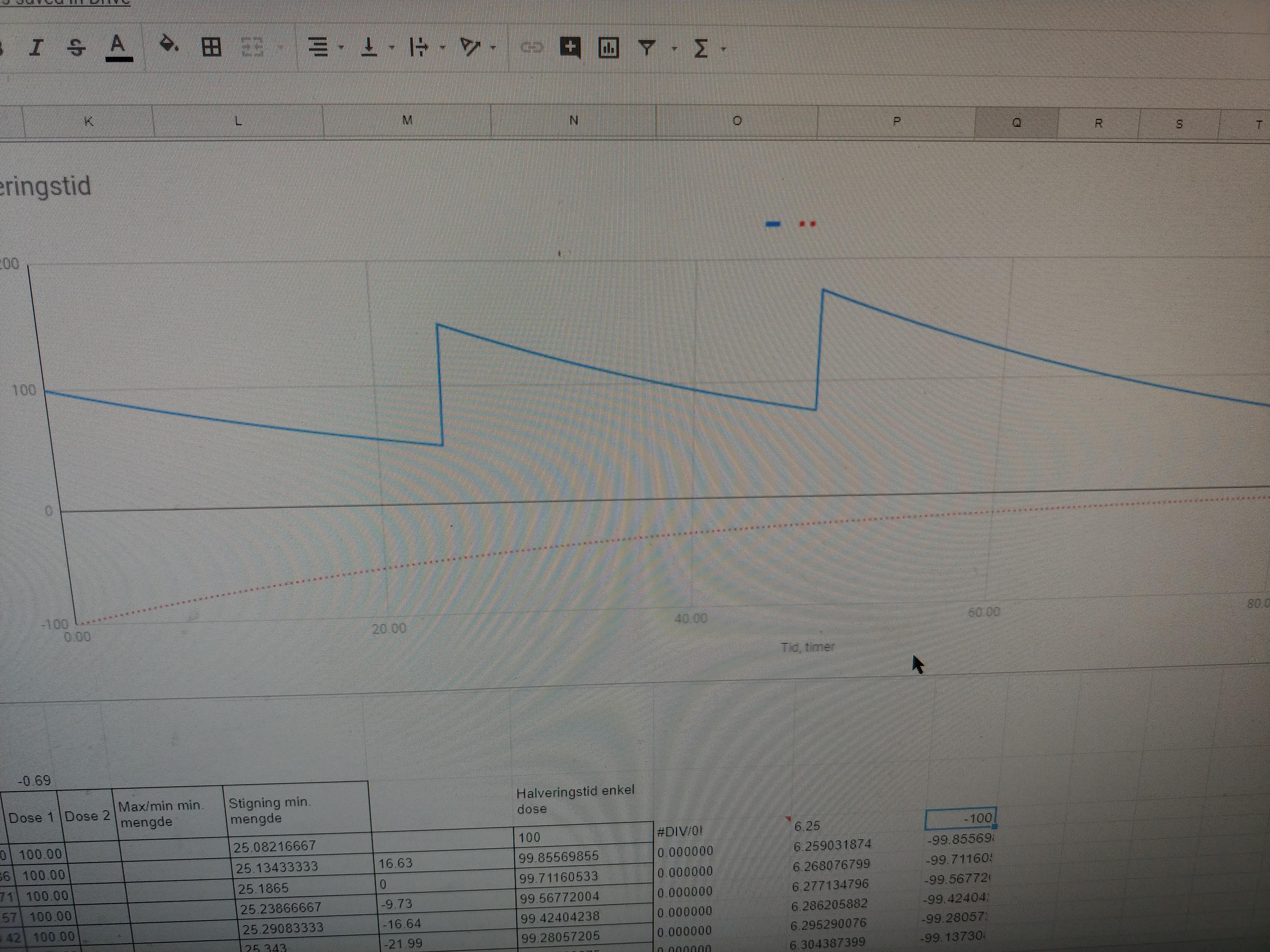

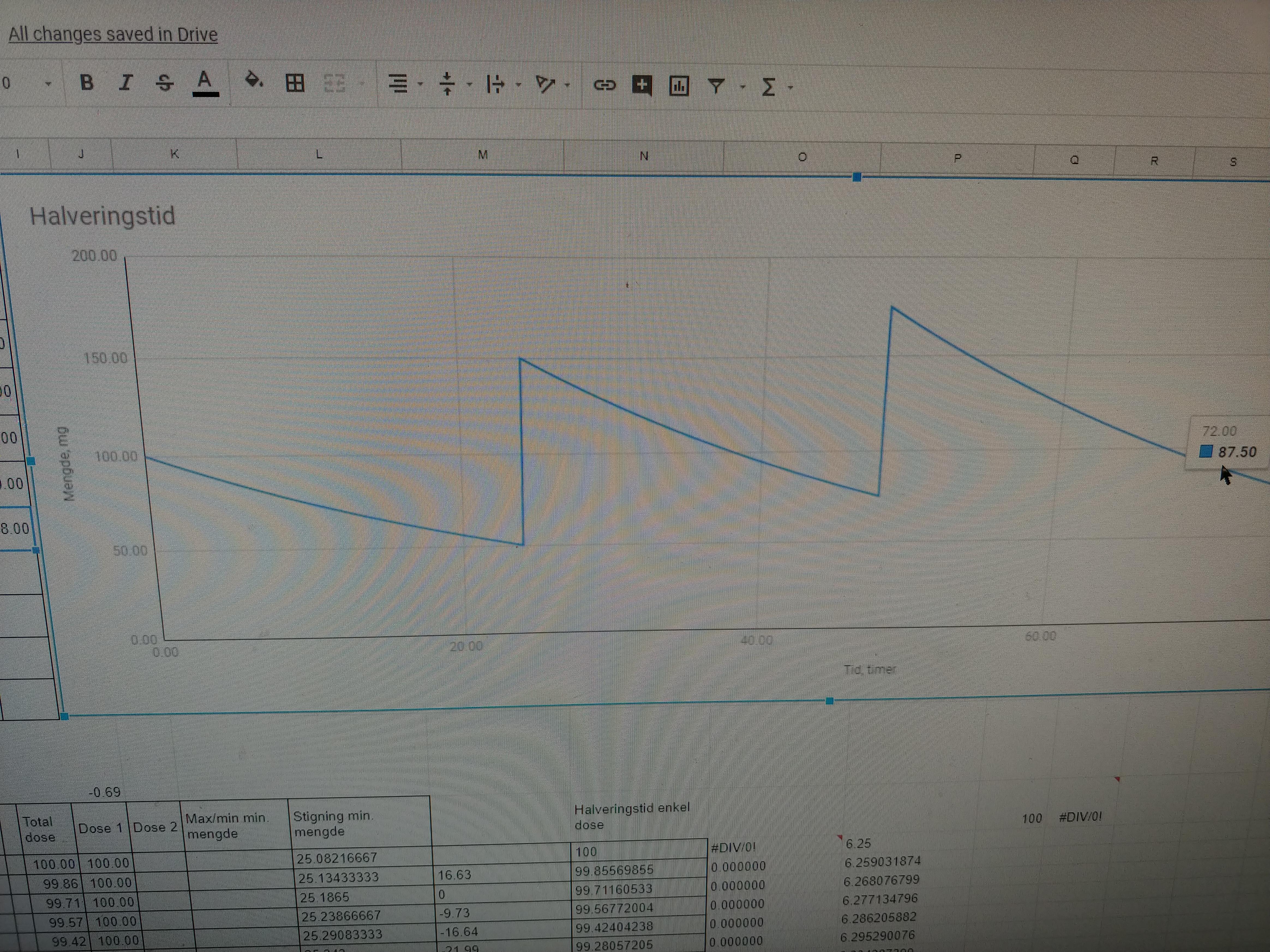

Det jeg vil prøve å finne er hvilken graf/funksjon det er som ligger langs undersida av halveringstida med redosering, altså bilde 2 sin graf skal inn i bilde 1, og skal være automatisk. Endrer jeg f.eks ht, N eller t, så skal grafen endre seg tilsvarende, som halveringstida vil gjøre også. Vil anta det er den samme grafen som halveringstida bare opp/ned. Om jeg husker hvordan jeg speilvender om X-aksen og flytter den opp så den starter på 0 og går mot maksdose, så vil vel det bli noe i rett dur iallefall?
Gjest Slettet-QjT4b9
Om jeg får den røde stipla flytta opp dit jeg vil ha den, så ser den rett ut mtp mengde rett før redosering.
Kjørte alt negativt for å snu grafen, så la jeg på 100 (dose) for å få den til å starte i 0. Endelig! Tok meg et par dager å huske alt :p
Never mind, den følger ikke punktene såfremst jeg ikke har lik halveringstid og redoseringstid... Så jeg er inne på noe, men det er ikke helt rett enda.
