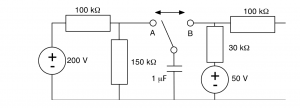

hoyre Skrevet 15. juli 2015 Skrevet 15. juli 2015 (endret) Hei! Oppgaven ber om å finne tidskonstant i posisjon a og b. I posisjon a vil 150- og 100-motstanden være i parallell om vi fjerner kildene(spenningen), og Rth blir 60. Da finner vi at tidskonstanten er 60 ms. I posisjon b har de brukt samme fremgangsmåte, men jeg ser ikke hvordan 30- og 100-motstanden kan være parallelle når kretsen er åpen til høyre. Svaret skal forøvrig, i følge fasit, bli 23.1 ms Endret 15. juli 2015 av hoyre
