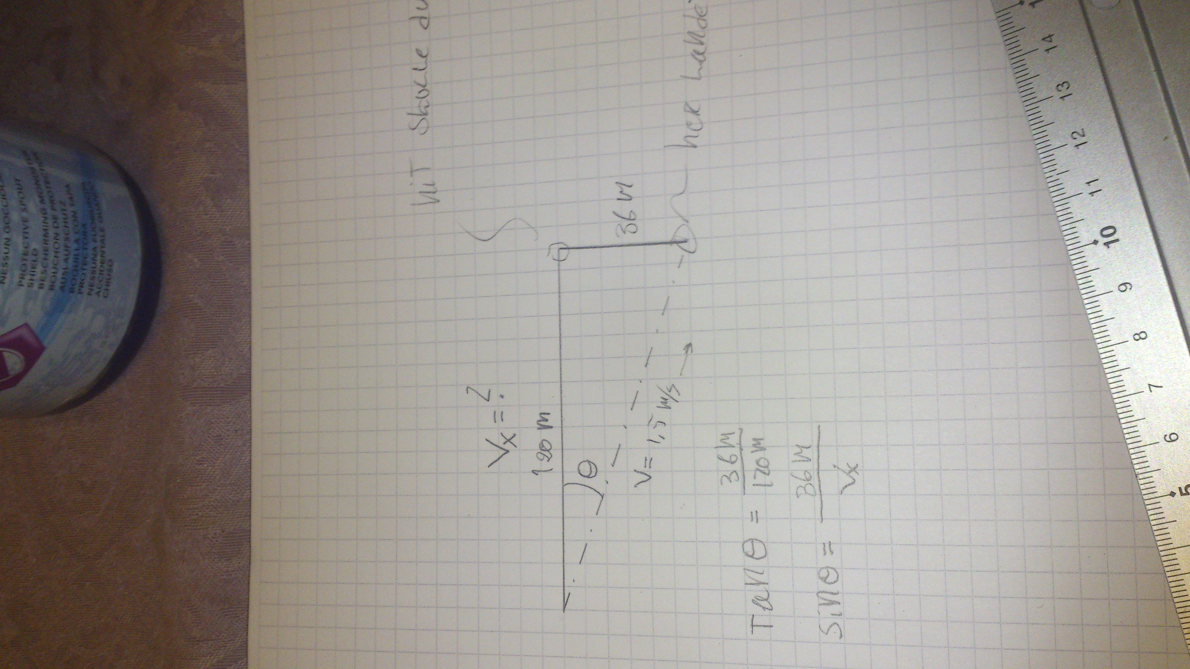

ole_marius Skrevet 19. februar 2015 Skrevet 19. februar 2015 Hei, kan noen hjelpe med med denne oppgaven her? En robåt skal tvers over en 120 m bred elv. Båten har farten 1.5 m/s i forhold til vannet. Ved landing viser det seg at båten har drevet 36 m nedover. a) Hvilken fart (størrelse og retning) har båten i forhold til elvebredden? Jeg jeg sliter litt med hvordan jeg skal starte på denne oppgaven Alltid tegn opp oppgavene i fysikk.
