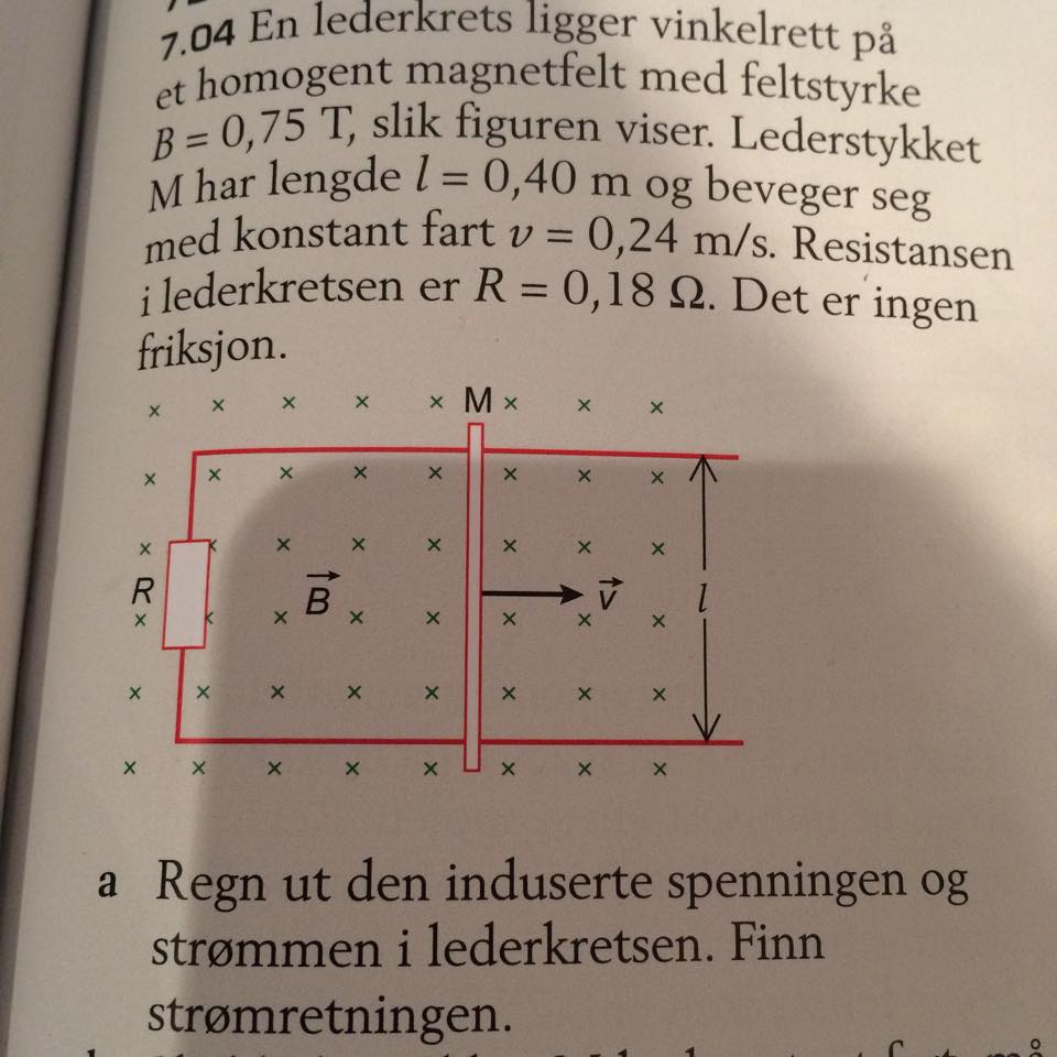

Heisann12 Skrevet 7. januar 2015 Skrevet 7. januar 2015 Hei, jeg sliter litt med denne Det står at jeg skal finne stømretningen, så jeg lurer på hvordan jeg kan finne den? Det første jeg tenkte var å prøve å bruke en av høyrehåndsreglene, men finner ingen jeg kan bruke til å bestemme strømretningen :/Setter veldig stor pris på hjelp
Jaffe Skrevet 7. januar 2015 Skrevet 7. januar 2015 Strømretningen er den retningen en positiv ladning vil bevege seg. Tenk deg at du har en positiv ladning i lederstykket. I hvilken retning vil denne få en kraft?
Heisann12 Skrevet 8. januar 2015 Skrevet 8. januar 2015 Strømretningen er den retningen en positiv ladning vil bevege seg. Tenk deg at du har en positiv ladning i lederstykket. I hvilken retning vil denne få en kraft? Kan jeg da bruke høyrehåndsregelen for magnetisk kraft for positiv ladning? I følge den regelen går kraften oppover, og kan det da stemme at strømretningen er oppover?
Heisann12 Skrevet 10. januar 2015 Skrevet 10. januar 2015 (endret) Hvordan kan jeg finne strømretningen?Jeg antar at man skal bruke høyrehåndsregelen, men jeg får det ikke helt til. Hvilken vei går feltstyrken? Endret 10. januar 2015 av Heisann12

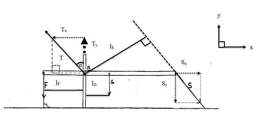

startside Skrevet 24. januar 2015 Skrevet 24. januar 2015 (endret) Hei! vi er 2 i samme klasse som diskuterer en oppgave i fysikk og vi er litt uenige i en oppgave som omhandler å finne et utrykk for Tx. oppgaven lyder som følger: e) Finn et uttrykk for Tx. jeg har tenkt meg fram til følgende. ved å bruke at bommen er i ro i x - retninga Siden bommen er i ro i x- retninga, bruker vi Newtons 1. lov i x- retninga: (EF)x = 0 Tx + F – Sx - G = 0 Tx = - F + Sx + G Med eleven sitt svar på oppgaven: Bommen er i ro, og bruker derfor Newtons første lov. (EF)x = 0 Tx - Sx = 0 Tx = S Mitt spørsmål er hvem av våres svar stemmer? eller har ingen av oss rett? Takk =) Endret 24. januar 2015 av startside
