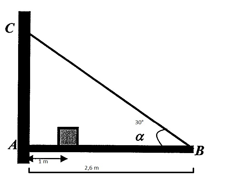

plutarks Skrevet 28. mars 2012 Skrevet 28. mars 2012 Hei! Kan noen hjelpe med følgende oppgave: En tynn horisontal bjelke AB som er 2,60 m lang og har neglisjerbar masse, er hengslet til en vertikal vegg i et punkt A. Bjelken er festet til veggen med en snor BC som danner vinkelen 30o med AB. En kloss kan flyttes langs bjelken. Tyngdekraften på klossen er 150 N og avstanden fra A til klossen er først 1,00 m, se figuren nedenfor. a) Finn snordraget S. b) Finn komponentene Kx og Ky av kraften K (med pil til høyre over seg) fra veggen på bjelken.

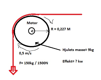

Geree Skrevet 30. mars 2012 Skrevet 30. mars 2012 Jeg skal altså finne hvor stor effekt på motoren som er nødvendig for å dra denne belastningen. Mine tidligere utregninger inkluderer ikke vekta av hjulet, noe som jeg mener er nødvendig(?). Jeg har kommet frem til 0,73 kw. Noen tips/råd/løsningsforslag?
