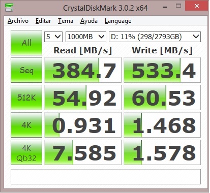

Just in kase som det heter, en liten test av raid-5 arrayet på 6805.
Hvis raid-6 er bedre, blir det bytte i morgen.
