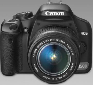

Hel-H Skrevet 27. desember 2008 Skrevet 27. desember 2008 Jeg har et Canon EOS 450D med originalobjektiv, og begynner nå å bli lei av den. Jeg lurer på å skaffe meg et nytt objektiv, men aner ikke hva jeg skal velge. I tillegg har jeg null peiling på objektiver; jeg vet ikke engang hva brennvidde er, enda jeg leste om det på wikipedia. Jeg har lyst på et objektiv som kan zoome lenger ut enn originalobjektivet, og som kan ta bilder av objekter nærmere enn 20 cm. Og noe jeg legger veldig vekt på er om det kan fange opp mer lys enn originalobjektivet (hvis det har noe med objektivet å gjøre). Kan noen hjelpe meg?
