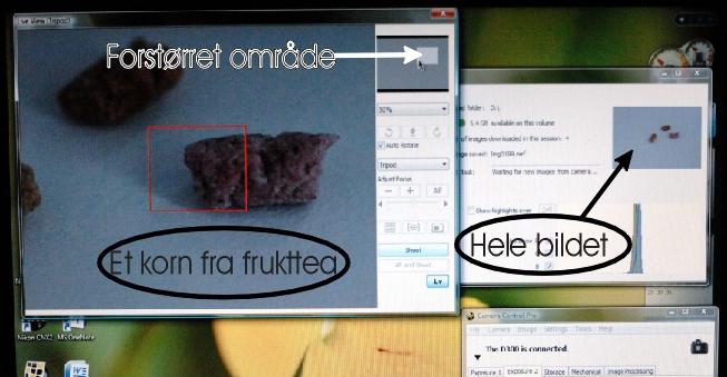

Dette er hva jeg synes er mest nyttig (og morro) med LiveView:
Med Camera Control Pro.
Til venstre er selve Live View vinduet, som kan forstørres mye, her er det brukt 50%,
og du ser på oversikten hvilket område av bildet du ser på.
Lett å se når jeg har rett fokus når jeg vrir på fokusringen.
Opp til høyre er hele bildet etter at det er tatt (det siste bildet).
