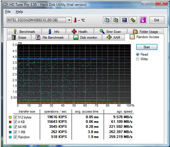

Anv Skrevet 16. mars 2009 Skrevet 16. mars 2009 (endret) Her er Crystaldisk etter å ha slått av en hau loggelementer i Eventviewer som tikket i eninga, hele 44 stk. (mange Server 2008 spesifike loggs), og noe i Task Scheduler. Anvil: Hvordan har du satt opp din X25-M i HDtune random accsess og Crystaldisk (AHCI/Raid/Offset)? Ser spesiellt at jeg får over 50% mer enn deg på bla. 512b i HDtune (mer på linje med X25-E), og endel i Crystaldisk også.. Er alltid på søken etter mer ytelse, og kunne vært artig å sett om det er noe å tjene på annet offset enn 1024 som Server 2008 satte selv (uansett hvor lite det er), angrer på at jeg ikke tok meg tid til å teste ut dette selv, men anntar det er forsvinnende lite... F.eks. om du hadde en link til noen som har prøvd dette ut.. Jeg har ikke prøvd å finne andre offset på Intel "diskene". CDM'en du viser her er veldig nært de tidlige testene jeg tok, skal se om jeg finner dem. (sjekk side 33 så finner du en av de tidligste jeg tok med CDM) Kan du legge ut en HD Tune Random Access som viser din Intel? Er dette som OS disk eller standalone? edit: Forskjellen på offset i Vertex var faktisk ganske stor selv etter FW 1199, ~15-20% i enkelte tilfeller. edit2: Her er Random Access testen jeg tok første dag på Intel X25-M Den andre du så på side 61? var nok mens den sto i laptoppen som OS disk regner jeg med. Endret 16. mars 2009 av Anvil

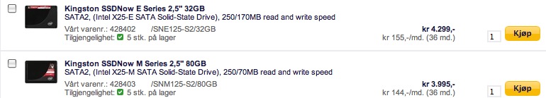

Dassen Skrevet 16. mars 2009 Skrevet 16. mars 2009 Kan noen forklare meg dette hvorfor prisene er sånn?
Anv Skrevet 16. mars 2009 Skrevet 16. mars 2009 (endret) Kan noen forklare meg dette hvorfor prisene er sånn? Det er samme produkt som Intel men kanskje Kingston yter bedre service? Litt drøy forskjell er det, komplett er vel ikke den billigste heller. (sjekket multicom og de er noe billigere, har du sjekket prisguiden?) edit: eller tenker du på at den "minste" er dyrest? E-serien er en SLC (X25-E), M-serien er en MLC (X25-M), der ligger prisforskjellen. Endret 16. mars 2009 av Anvil
