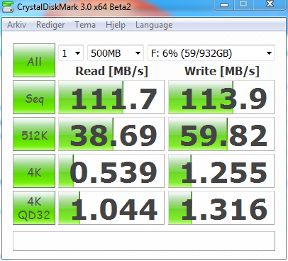

Nitrius Skrevet 27. desember 2009 Skrevet 27. desember 2009 (endret) Nitrius:En annen generell ting man kan nevne er jo også at å skrive data til et medium av ymse slag er mer tidkrevende enn å lese data som allerede er lagret og indeksert etc. Jeg har heller ingen tro på at din Samsung F1 klarer å skrive 120MB/s. Jeg foreslår at du foretar en enkel real-life test. Sett opp en ramdisk på et par GB. Kopier en mappe med ymse filer på et par GB til denne så tar du tiden mens du kopierer dette fra ramdisk til X-25M og deretter fra ramdisk til F1 disken. Hvor lang tid brukte hver av de? Altså som sagt, de 120MB/s er hva crystaldiskmark sa, dette er da altså sequential testen, for å være helt nøyaktig var det vel heller 112MB/s, kan godt legge ut screenshot. Men ja dette er nok ikke noe "real-world" tall. Skal ta å teste ut det med ramdisken. Edit: Lagde en ramdisk på 2GB, kopierte over 5 filer, hvor en var på 1GB og de restrende 4 var på 100-200MB, kopieringen fra ramdisken til Samsung F1 disken tok 12,8 sekunder, og fra ramdisken til Intel disken tok 16.1 sekunder, det er sikkert bittelitt avvik her, da jeg ikke greier å starte og stoppe stoppeklokka 100% nøyaktig, men Intel disken var betydelig tregere. Samsung F1 1TB Corsair Dominator DHX+ DDR3 1600MHz 2GB Ramdisk Intel X-25-M Gen 2 80GB Endret 27. desember 2009 av Nitrius
_diablito_ Skrevet 27. desember 2009 Skrevet 27. desember 2009 (endret) Det er fordi du får utnyttet høyere sekvensiell skrivehastighet på hdd'en. Legg en mappe på ramdisken med noen tusen småfiler og se om det ikke snur litt da (f.eks i386 mappen fra en xp installasjonscd hvis du har det liggende) edit: hvis du bruker f.eks TeraCopy til kopieringen (anbefales på det sterkeste hvis du filkopierer endel) så viser den hvor lang tid som er brukt Endret 27. desember 2009 av _diablito_

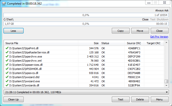

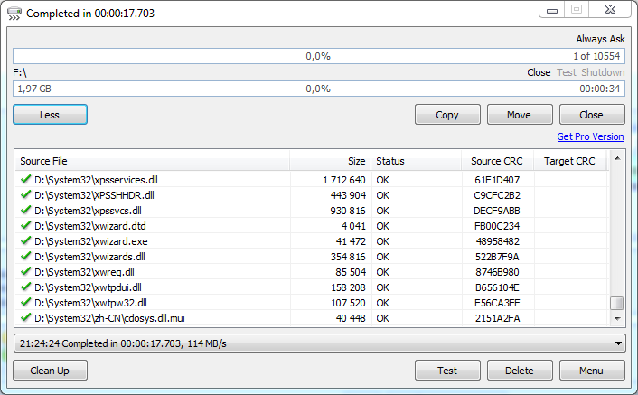

Nitrius Skrevet 27. desember 2009 Skrevet 27. desember 2009 (endret) Nitrius:Jeg trodde muligens at du ville gå mot å foreta en dårlig rea-life test med kun digre filer for å fremtvinge monoton sequential testing. Men jeg håpet du ville foreta en god test uten å spesifisere i detalj. Huh? Gjorde jeg noe galt? Har testa både med store og små filer nå, og i alle tilfellene så langt, så vinner F1 disken min over Intel disken. Tok å testa med System32 mappa nå, og ifølge TeraCopy så ble det brukt 17.703 sekunder på å kopiere mappa fra ramdisken til F1 disken og avg. skriv er 114MB/s sier TeraCopy. Intel disken brukte 18.362 sekunder og avg. skriv ble 110MB/s ifølge TeraCopy, var ikke store forskjellen her. Samsung F1 1TB Intel X-25-M Gen 2 80GB Endret 27. desember 2009 av Nitrius

_diablito_ Skrevet 28. desember 2009 Skrevet 28. desember 2009 Har testa både med store og små filer nå, og i alle tilfellene så langt, så vinner F1 disken min over Intel disken.Tok å testa med System32 mappa nå, og ifølge TeraCopy så ble det brukt 17.703 sekunder på å kopiere mappa fra ramdisken til F1 disken og avg. skriv er 114MB/s sier TeraCopy. Intel disken brukte 18.362 sekunder og avg. skriv ble 110MB/s ifølge TeraCopy, var ikke store forskjellen her. Dvs at alt ble skrevet sekvensielt på hdd. Hadde disken vært fylt helt opp først, også slettet litt her og der, så ville resultatet vært langt dårligere, men men. I praktisk bruk som systemdisk tror jeg nok du merker en solid forskjell?
Nitrius Skrevet 28. desember 2009 Skrevet 28. desember 2009 Ja, såklart, er ikke misfornøyd med Intel disken min, tvert imot, er vel største forskjellen jeg har lagt merke til på maskina mi, når det kommer til oppgraderinger. Bare vært litt nysjerrig på hvorfor F1 disken, eller kanskje generelt sett alle "snurre-disker" har bedre write speed?
