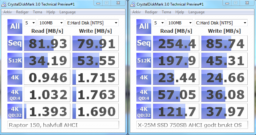

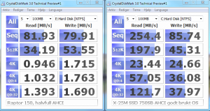

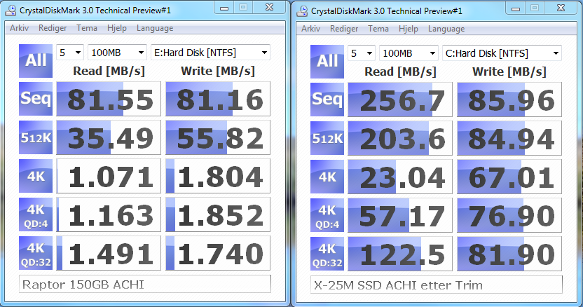

OnetroM Skrevet 6. desember 2009 Skrevet 6. desember 2009 Siden ingen her inne hadde noen innspill til løsning på dette problemet, så håper jeg noen her vet hvor jeg kan henvende meg. Nå er jeg i sen situasjon hvor Intel'en er oppgradert til siste firmware og TRIM. I AHCI-mode får jeg ikke kjørt Optimizer, ei heller ser jeg noe bedring med TRIM. Booter jeg derimot i Native-IDE så kan jeg kjøre manuell TRIM via Toolbox, for deretter å reboote i AHCI hvor benchresultatene er markant bedret på 4k. Raptor vs X-25M i AHCI, før mauell TRIM (W7 64bit et par dager etter FW-oppdatering) Raptor vs X-25M i ACHI etter manuell TRIM som måtte utføres i Native-IDE.

Anv Skrevet 6. desember 2009 Skrevet 6. desember 2009 (endret) Det er noen forutsetninger for at TRIM skal virke. -Man *må* bruke de originale IDE/AHCI driverene fra Microsoft -"Disken" kan ikke være i raid mode. (ikke støttet enda) Jeg har ingen erfaring med SB750 så der kan jeg ikke hjelpe. Endret 6. desember 2009 av Anvil
OnetroM Skrevet 6. desember 2009 Skrevet 6. desember 2009 Det er noen forutsetninger for at TRIM skal virke.-Man *må* bruke de originale IDE/AHCI driverene fra Microsoft -"Disken" kan ikke være i raid mode. (ikke støttet enda) Jeg har ingen erfaring med SB750 så der kan jeg ikke hjelpe. Der sier du noe. Jeg har lagt inn AMD's AHCI-drivere. Hvordan i heite får jeg tilbakestilt de til MS egne?

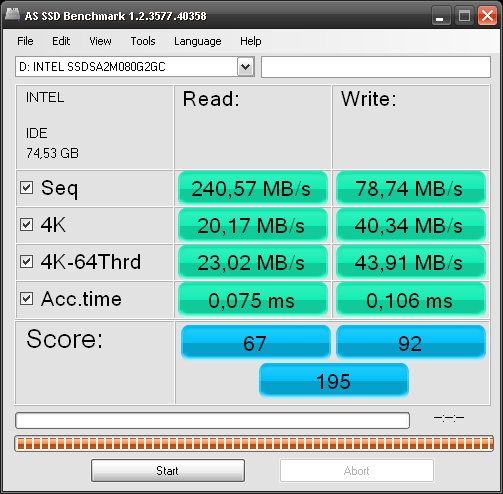

bertie Skrevet 6. desember 2009 Skrevet 6. desember 2009 (endret) Lite spørsmål vedr. Firefox (mulig det gjelder andre progs også), men er nå Firefox jeg laster ned med. Når jeg laster ned en fil med Firefox på f.eks. 10 MB så låser Firefox seg noen sekunder. Nå disablet jeg scanning av filer i Download-mappa mi i antivirusprogrammet (Microsoft), og da ser det ut som problemet forsvant. Noen som har erfart lignende, evt. tips til hva settings jeg bør bruke? Aldri opplevd dette på "vanlige" disker. Og er det forventet å ha resultater som dette når jeg ikke får enablet AHCI? Asus P5K, Q6600, 4GB RAM, WinXP m/sp3 Endret 6. desember 2009 av bertie
GullLars Skrevet 6. desember 2009 Forfatter Skrevet 6. desember 2009 (endret) Nizzen, Tony-Trim virker som manuell GC, og han sier selv at det ligner mer på dette enn TRIM. Link kommer i 1. post. bertie, tallene du får er typiske for x25-M 80GB uten AHCI. (Edit, lagt til i første post). Nå er denne tråden forresten over et år gammel Jeg hadde aldri trodd for et år siden at vi ville få over 5000 poster og nesten 200.000 leste på et år. Endret 6. desember 2009 av GullLars
