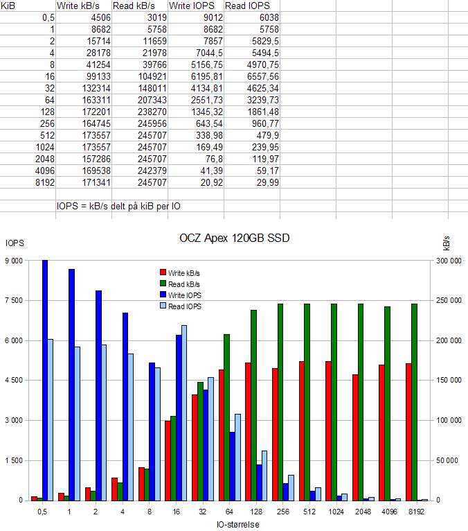

I testen klarer den faktisk helt opp i 246 MB/s read og 174 MB/s write.
Her er testen
Jeg synes sånne kB/s diagrammer er vanskelige å lese siden de ikke viser IOPS direkte. Man må jo hoderegne for hvert enkelt tall for å få noe ut av det. For å gjøre det litt enklere har jeg skrevet tabellen inn i Calc og laget mine egne grafer basert på tabellen.
kB/s les og skriv er grønn og rød
IOPS les og skriv er lyseblå og mørkeblå
Legg merke til at antall IOPS stiger når filstørrelsen krymper. Midt i diagrammet er det et krysningspunkt. På høyre side er det båndbredden (kB/s) som begrenser hastigheten. På venstre side er det IOPS som begrenser hastigheten.
Ved 8 og 16 kB IO-størrelse er det noe som ikke følger mønstret helt.
Veldig fin oversikt simen1. Hvis det er du som har gjort denne benchmarken (eller du har info om det) så vil jeg gjerne vite hvilken lengde som ble brukt (alså lengden det ble testet på hver pakkestørrelse), og hvor mange kommandoer i kø det var (queue depth for NCQ). Standard testing er med 32MB eller 50 MB lengde og 4 QD hvis jeg ikke tar feil. Å bedømme fra random(?) write tallene som er høyere enn read så går dette gjennom en skrivebuffer. Hvis dette er tallene man får i praksis så vil Apex også være ypperlig til OS og programmer.
Det er faktisk også ganske imponerende random read tall til å være en såpass billig SSD beregnet mot upper mainstream.

Tallene for kB/s er hentet fra innlegget over mitt. IOPS er regnet ut direkte fra de tallene. Testmetodikken står i den testen det linkes til der.

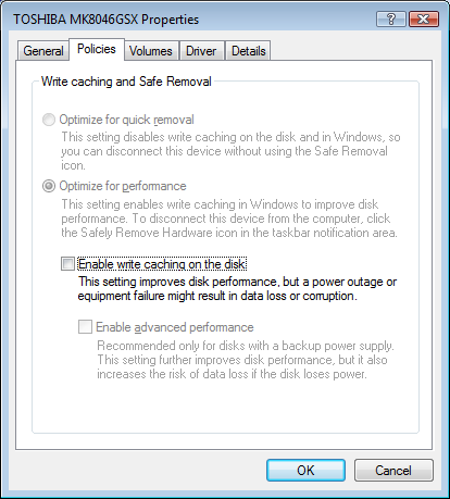

Gullars: har du write cache påslått i windows? Ser det er anbefalt på g.skill forumet (som ikke var all verden å skryte av). Kan noen teste med og uten?

Hva vil cachevalget i windows _teoretisk_ utgjøre tror dere?
