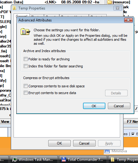

en annen ting... man kan jo også skru av indexering på temp mappene.
Edit: ser ut som temp mappa er utelatt som standard i vista. Temproary internet files mappa var også utelatt.
Sjekka litt i indexed locations i kontrollpanelet, og det var en del mapper som var utelatt... og man kan selvfølgelig utelate enda fler uten å deaktivere indexering helt.
Endret av JKJK
Jeg ville bare slått av indexing på hele C: volumet. Nå gjør jeg det på alle uansett. Jeg har tid til å vente på søking gjennom "FAT".

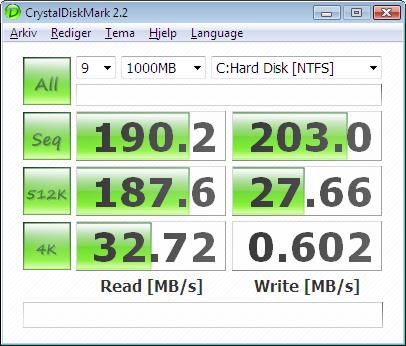

Nå er SSD nr.2 i hus og har satt de opp i Raid-0 :thumbs:
Holder på å installere vista nå, så får vi se hvordan det går. Er litt urolig for plassproblemer (er bare 2x16GB) men skal prøve å unngå all bloatwaren som kommer med windows update, så håper det går bra :) Poster fra laptoppen nå, men skal komme tilbake med tester så fort systemet er up and running.

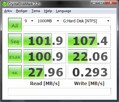

Jeg regner med det er MLC som kjøres fra hovedkortet i begge tilfellene. Hvilken modell er det du har igjen?
Skaleringen ser i alle fall ut til å være ganske bra. Litt lave random 512k og 4k write, men det er såpass bra at du ikke vil oppleve frysing. Du vil derimot kunne merke det om du kopierer filer samtidig som windows update går, eller hvis du installerer programmer. Alså ikke multitask med ting som belaster diskene samtidig som du installerer ting. ;)
Jeg vil gjærne vite cluster og stripe size du har på de, hvis du vet det.
