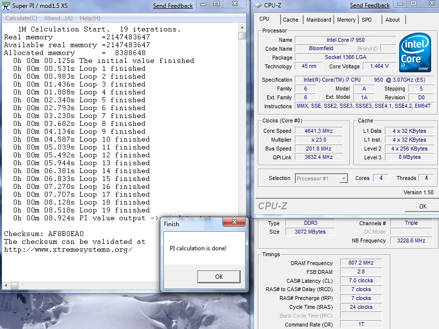

JimRamse Skrevet 24. mars 2009 Skrevet 24. mars 2009 (endret) Da var jeg under 9 sek i Super PI 1M for første gang Specs: Asus P6T Deluxe Core i7 950ES @ 200x23 = 4.6GHz Cooled by Zalman CNPS9900 3 x 1GB OCZ 1333MHz RAM @ 1600MHz CL.7 -7 -7 -24 1T 2 x 36GB 10000RPM SAS in RAID 0 Windows 7 Endret 24. mars 2009 av JimRamse
Sam_Oslo Skrevet 24. mars 2009 Skrevet 24. mars 2009 (endret) Dette klokker veldig bra. MP 23x vil eliminere BCLK begrensningene på de HK som ikke klarer gå høyt også. Jeg fikk installert NorthQ 3590 , og denne dritten bråker en del (særlig pumpen). Den klarer ikke å holde samme temp som min gode og gamle Noctua NH-U12P heller, er par grader varmerer å Idle. Kommer til å teste litt mer på Load-temp når kjølepasta har jobbet seg gjennom, men første innrykket er veldig skuffende. Endret 24. mars 2009 av Sam_Oslo
