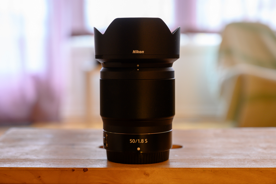

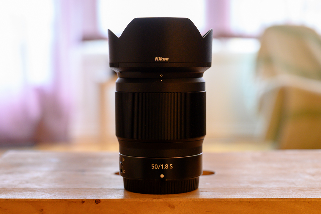

Dr. Brodsky Skrevet 24. mars 2019 Skrevet 24. mars 2019 Hvis canon sitt objektiv har en blender på f3,5-6,3 måtte man hatt et objektiv på f2,92-5,25 på mitt olympus. Da har jeg delt på 1,2. Ja, men du vil ikke få samme eksponering. Tok en rask, og høyst uhøytidelig, test. 1.5 crop, 47mm, ISO 500, f/4, 1/10 sek FF, 70mm, ISO 800, f/5.6, 1/10 sek Som du ser så blir det ganske likt resultat, men når blenderåpningen endres må ISO eller lukkertid også endres for å få samme eksponering, selv om sensorstørrelsen har endret seg.
