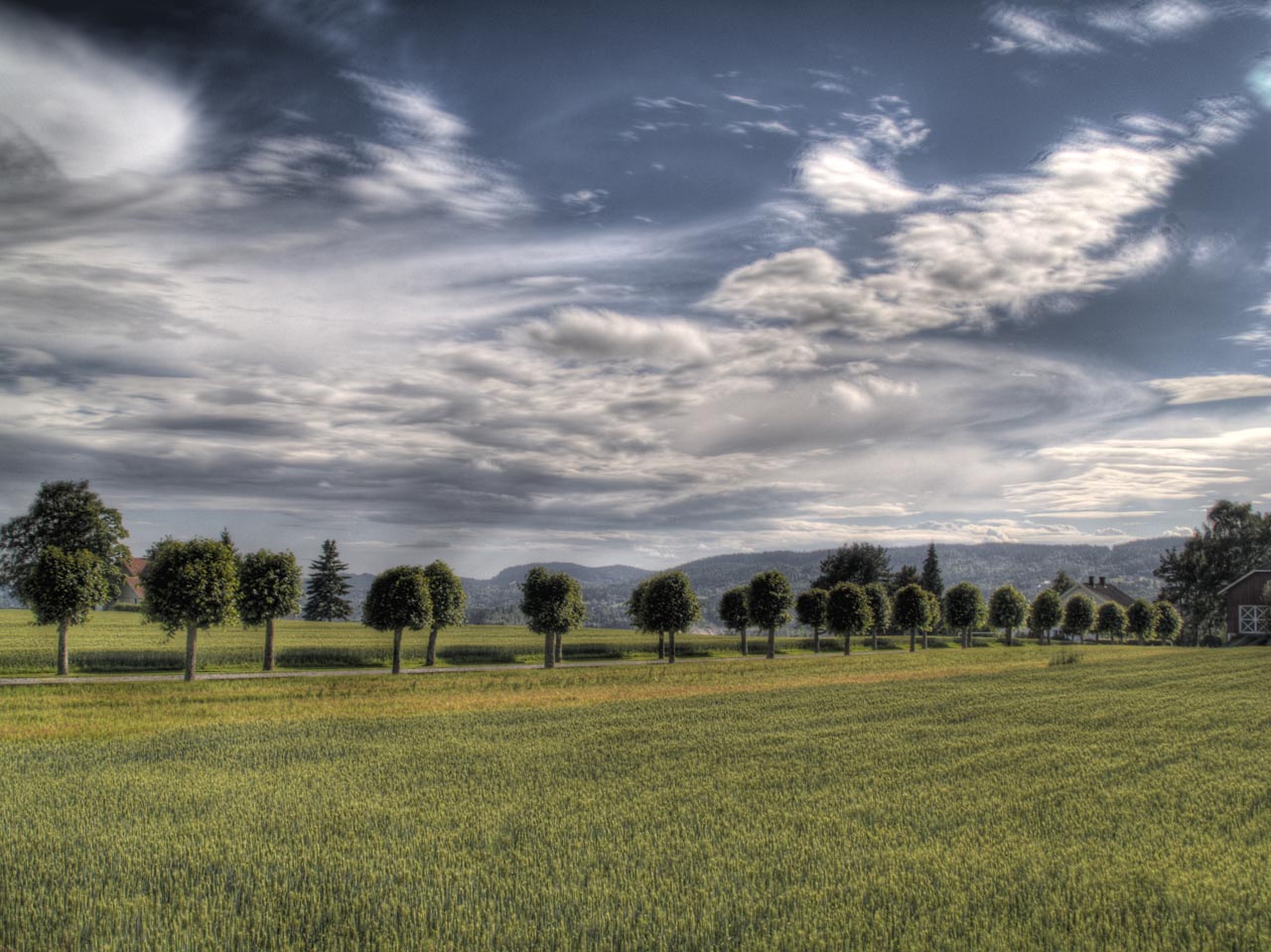

Har prøvd meg på HDR to tre ganger men vær gang har bilde blitt litt uskarpt. Jeg bruker stativ. Har et eksempel nednfor. Det jeg lurte på er om det finns noen tips om hvordan ungå det, noen som kan se ut i fra bildet jeg har lagt hva jeg gjør feil?
Endret av RasmusKRiis
Mulig du skyver kameraet litt ut av stilling når du justerer instillinger? Har opplevd dette ved flere anledninger.
Endret av Wartorn
Har du BKT og trådløs utløser? Om ikke vil kun noen mm ødelegge hele bildet. Ellers et fint bilde, men litt for glorete.

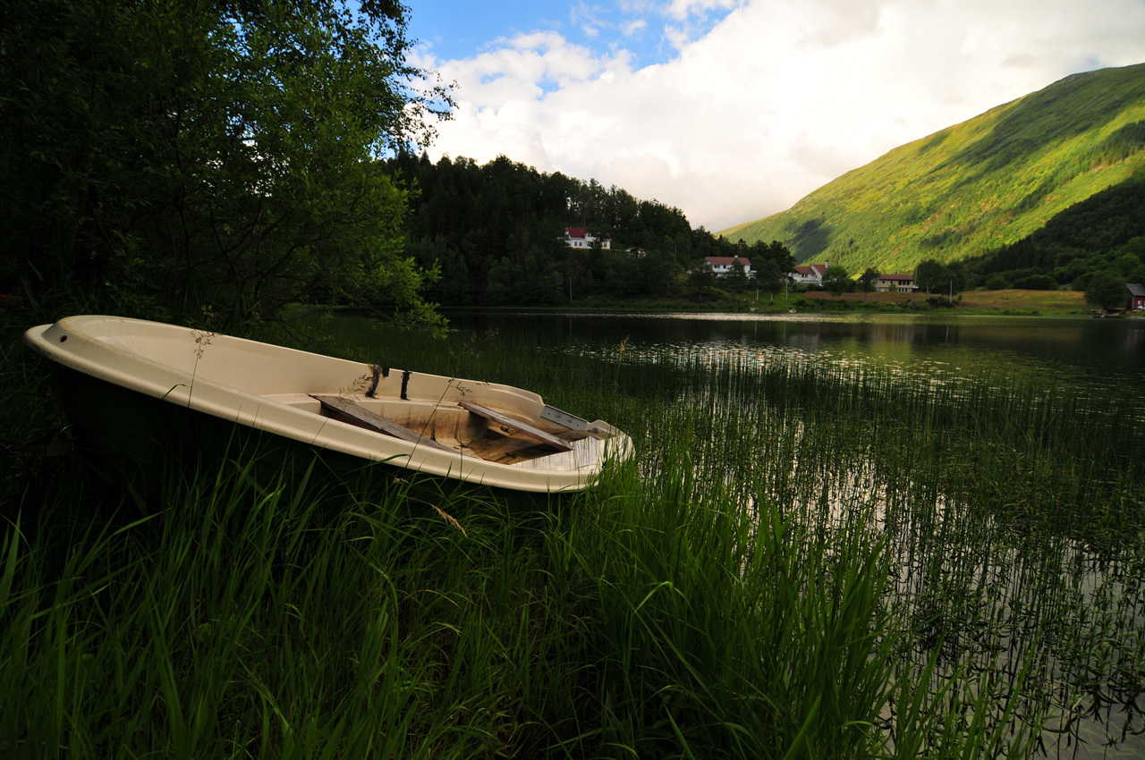

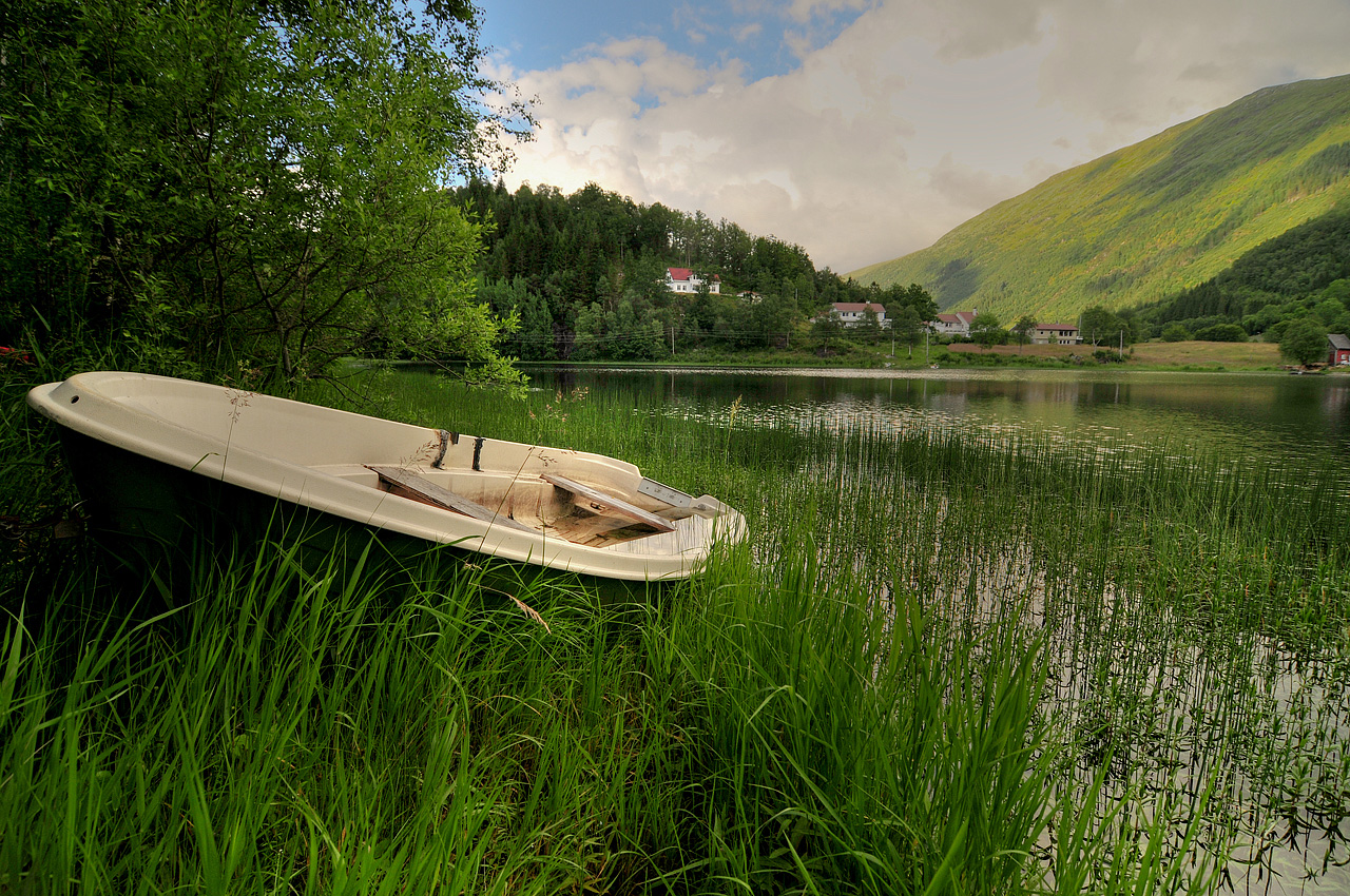

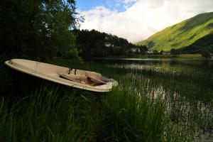

Det er ikke nødvendig å ta x antall bilder for å lage HDR.
Bare for å illustrere... Bildet under kaller jeg mislykket.
Mørk forgrunn mot lys bakgrunn, vanskelig å få til å klaffe.
Så har jeg lagret 3 nye kopier med forskjellig eksponeringer
i Adobe Lightroom og laget HDR i photomatix.(dette er gjort kjappt for dette innlegget)
Skyene ble litt grå osv, men kunne fått mer ut av dette.
På denne måten kan du lage HDR av bilder du egentlig ikke hadde tenkt.
1. Du har problemer med vind (skyer, blader og kornaks er i kontinuerlig bevegelse).
2. Du kan ha variert eksponeringene ved hjelp endret blenderåpningen. Dette vil endre dybdeskarpheten i hver eksponering og gi grøtete resultat. Ta de forskjellige eksponeringene med fast blender og juster kun lukkertiden.
Ser ut til at det er vinden som er problemet her ja, for trestammene, huset og horisonten ser ut til å være skarp.
hvis man ser paa skyene som er overst til hoyre saa ser man at det har vaert litt bevegelse i kameraet.. utrolig lite som skal til.
Skal ikke kommentere resultatet, men det er helt unødvendig å lage ekstra versjoner av bilde, siden du ikke kan tilføre ekstra informasjon. Du har alt du trenger i utgangspunktet, men det er kanskje enklere å gjøre det den veien hvis man er litt vant til å lage HDR av flere eksponeringer. Du kan enten leke litt med Highlight/Shadow protection sammen med andre verktøy i Capture NX2 (siden du har Nikon), etter erfaring gir ikke Lightroom like godt resultat her (spesielt ikke med Highlight Recovery sammenlignet med samme funksjon i NX2).
Du kan også Tonemappe en enkelt Raw-fil i Photomatix.
Jepp, det er mer enn en måte å flå en katt på....
En relativt vanlig feil er å la kameraet stå på stativ med optisk bildestabilisering påslått. Det kan gi uskarpe bilder.
.. eller stabiliseringen i huset, slik Rasmus kanskje har på Olympus'en sin.
"Det er ikke nødvendig å ta x antall bilder for å lage HDR."
Jo. Det er nødvendig for å lage HDR, men det er ikke nødvendig for å eksponere forgrunn / bakgrunn rett alà det du gjør. HDR er jo HIGH dynamic range. Du øker ikke omfanget ditt noe som helst med ditt bildet, du bare strekker den litt lengre =)
På mitt Canon 40D så er det noe som heter AEB i menyen. Her kan du sette kamera til å ta 3 bilder med forskjellig eksponering. F.eks -1 0 +1. Ta bildene med f.eks timer eller flerbilder funskjon om du holder kamera. Håper det funker for deg. Om dette er noe du har på ditt kamera da:)
