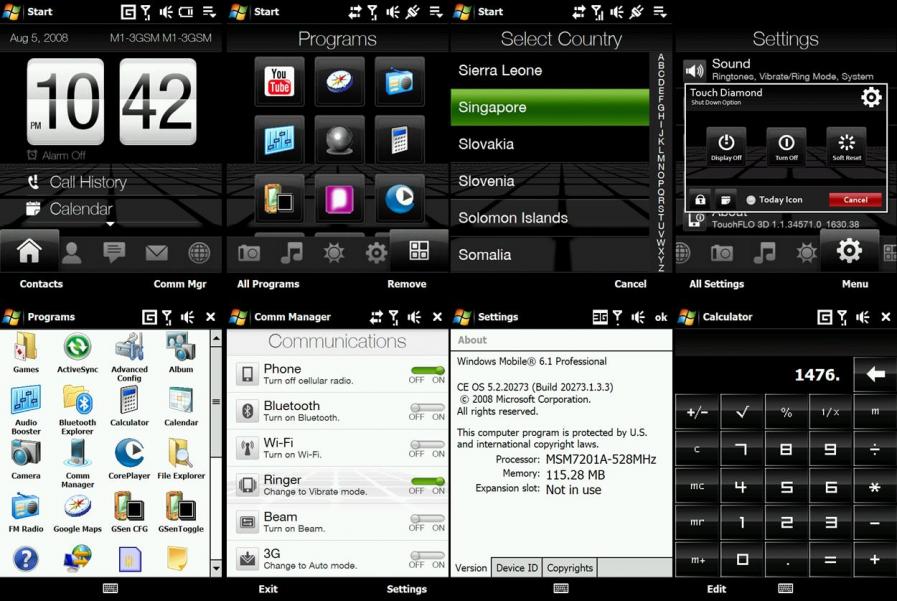

Sindre Aleksander Skrevet 5. august 2008 Skrevet 5. august 2008 Har du linken til swiftblade v5.0 og hvordan går du frem med innstalering av den?fungerer den på Norsk ROM? Linken til Swiftblade ROM'en er her: http://forum.xda-developers.com/showthread.php?t=408109 Før du installerer denne må du installere HardSPL 1.40 av Olinex. Den finner du her, i post 2: http://forum.xda-developers.com/showthread.php?t=400950 Hvis du har installert 1.93 Norsk ROM, så har du fått med ny radio versjon. Hvis ikke, så bør du installere Radio versjon 1.00.25.05 (Quad Band,Save Power and have better Network Connection!) Linken finner du her: http://forum.xda-developers.com/showthread.php?t=407956 Hvordan du går frem for å installere alt dette finner du på: http://modmydiamond.info/ Les nøye det som står der om HardSPL !!! Du installere HardSPL en gang bare. Deretter kan du bare laste ned hvilken ROM du vil, og installere denne. Tar ca. 10 min. Jeg personlig har brukt Swiftblade sin ROM. Denne er basert på UK-ROM, så det er engelsk språk. Den har også build 1780 av Opera Mobile, mens 1.93 norske versjonen har 1522 tror jeg. Du laster og installerer TF3D config, og endre språket på touchflo fra engelsk til norsk. last deretter T9-14, som gir deg 14 T9 språk, slik at du kan velge norsk som T9 språk for å skrive meldinger. Så endrer du dine regionale instillinger til Norge (Bokmål) for å få klokke, dato og telefonnumre til å se ut som på norsk rom. Høres tungvint ut, og det tok meg tre uker før jeg tok skrittet med å installere alt dette. etter det har jeg flashet mobilen 5-6 ganger allerede for å teste ut nye og bedre rom. Har ikke angret. Har du testet 1.93.831.1 HK WWE opp mot Swiftblade v5.0? Såvidt jeg vet er den nyere, og her hos meg er den hvertfall lynrask.

Megaoctane Skrevet 6. august 2008 Skrevet 6. august 2008 (endret) Jeg har nylig flasha til Swift sin 5.0, men jeg har TomTom på internminne fortsatt. Hvordan får jeg TT7 til å dukke opp i programlisten? Som tidligere svart av Christoffer99 er det bare å installere alle programmene på nytt. hvis du etterhvert kommer til å flashe til nye ROM ofte, og tro meg det kommer du til å gjøre, så anbefales "Tier Autoinstall Cab". Du legger alle dine CAB inn i denne mappen: \internal Storage\InstallCabs Og da kjører du bare Tier Autoinstall og den vil installere alle programmene du har liggende i mappen på en gang. Hvordan føles Swiftblade 5.0 i forhold til den forrige ROM'en? Jeg personlig synes at kalkulator skin og den shutXP er ganske bra. Og at man har Contacts og Comm Manager som en knapp nederst på Home menyen. slipper man å bla Endret 6. august 2008 av Megaoctane
