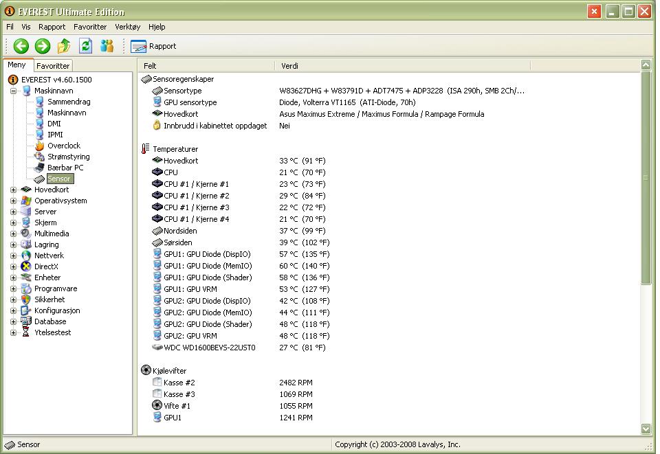

Ourasi Skrevet 1. februar 2009 Skrevet 1. februar 2009 (endret) Skjermkortet ligger på 80grader idle nå.. -.- Fatter det ikke. Skjekk om du har aktivitets bugg, eller om 3D performance klokk henger på fullt.... Slik burde temps på et X2 kort se ut i et kabinett med grei lufting med vifte på 27% og Auto... Endret 1. februar 2009 av Ourasi

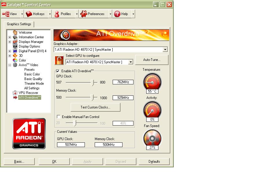

564215 Skrevet 1. februar 2009 Skrevet 1. februar 2009 Skjermkortet ligger på 80grader idle nå.. -.- Fatter det ikke. Skjekk om du har aktivitets bugg, eller om 3D performance klokk henger på fullt.... Slik burde temps på et X2 kort se ut i et kabinett med grei lufting med vifte på 27% og Auto... Hvordan sjekker jeg om jeg har aktivitetsbugg? Hvor finner jeg 3D performance? Og helt på slutten skriver du "Auto", mener du da Auto-tune? Er det lurt å ha på?
Ourasi Skrevet 1. februar 2009 Skrevet 1. februar 2009 Skjermkortet ligger på 80grader idle nå.. -.- Fatter det ikke. Skjekk om du har aktivitets bugg, eller om 3D performance klokk henger på fullt.... Slik burde temps på et X2 kort se ut i et kabinett med grei lufting med vifte på 27% og Auto... Hvordan sjekker jeg om jeg har aktivitetsbugg? Hvor finner jeg 3D performance? Og helt på slutten skriver du "Auto", mener du da Auto-tune? Er det lurt å ha på? På bilde under, skal "Activity" på idle være 0%. På "GPU Clock" skal det stå 507mhz, og "Auto" betyr bare at du ikke har "Enablet Manual Fan Control"...
