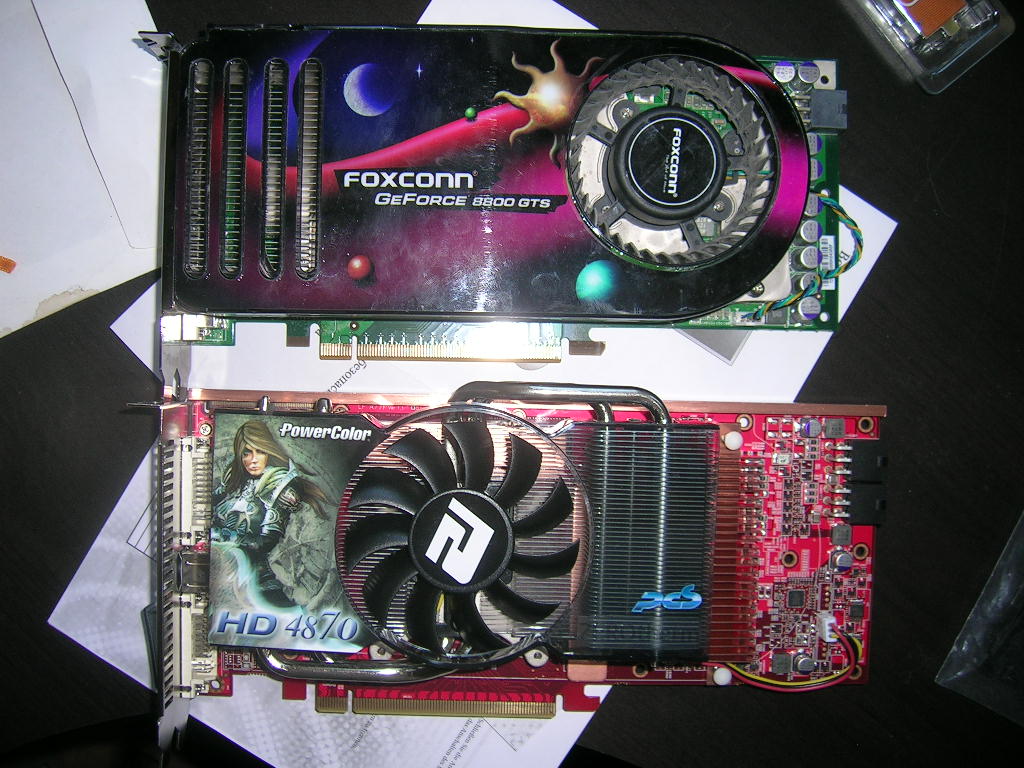

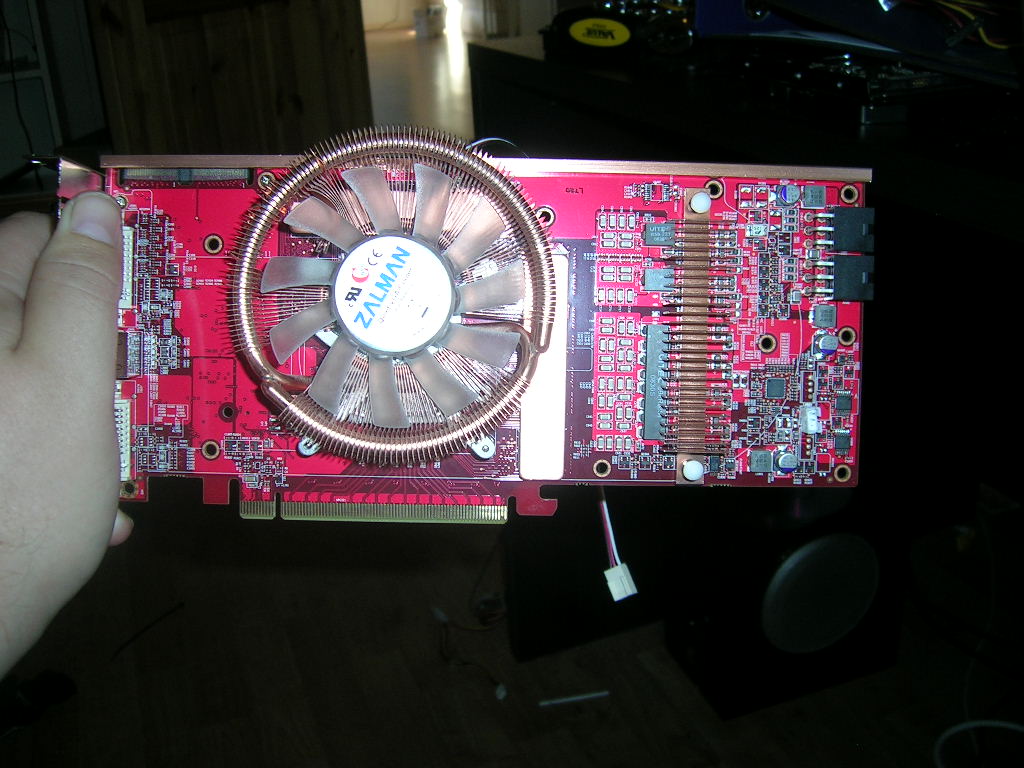

Har testet litt nå med mitt Powercolor 4870 "pcs"
først av allt, vifta suger rompe, den støyer masse, slår seg av og på, har en susing på lav og avslåd vifte som minnet om en radio som ikke er på stasjon. den ser ut som om den drar luft ut av kabinettet men jeg kjenner ingen luft som kommer.

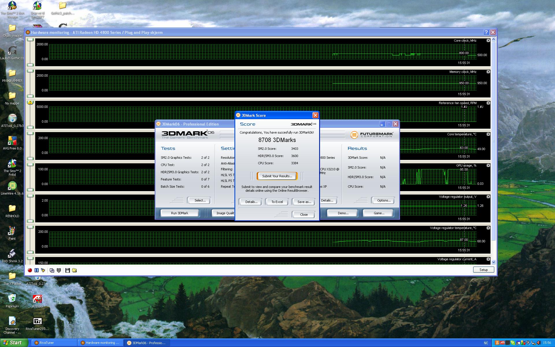

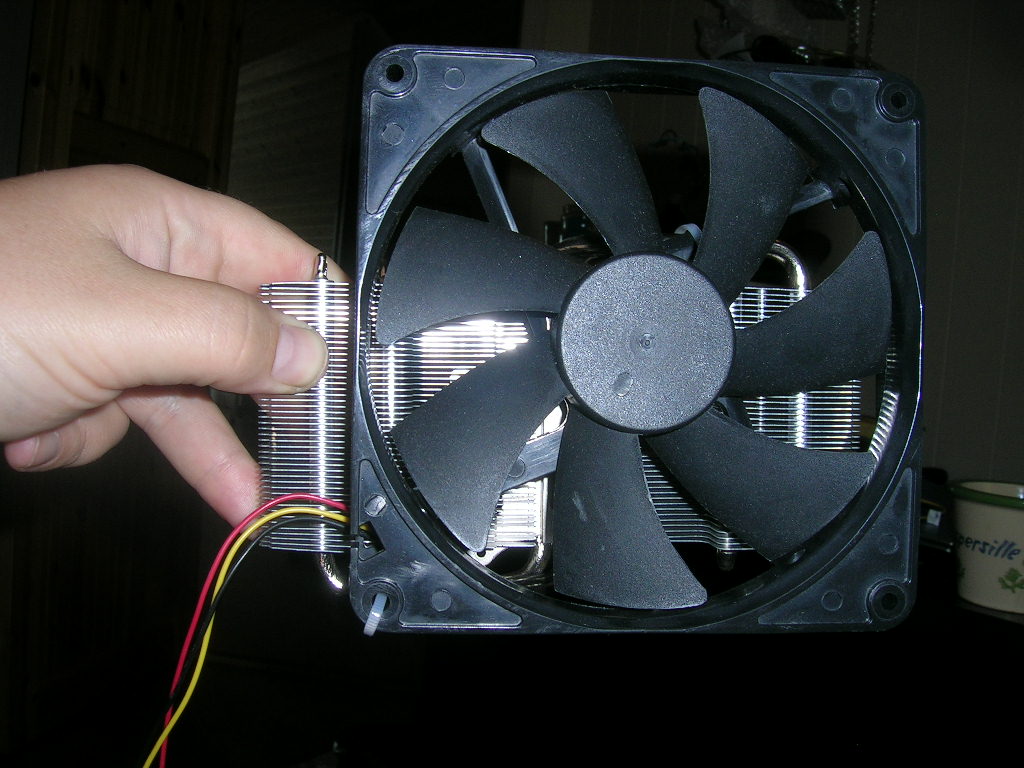

har testet med modifisert orginalkjøler og en VF-900 som vel var litt etterlyst? kjørete 3dmark 2006 i 1920/1200 med x8/x8 for og få skikkelig belastning noe som gir 8800 poeng :)

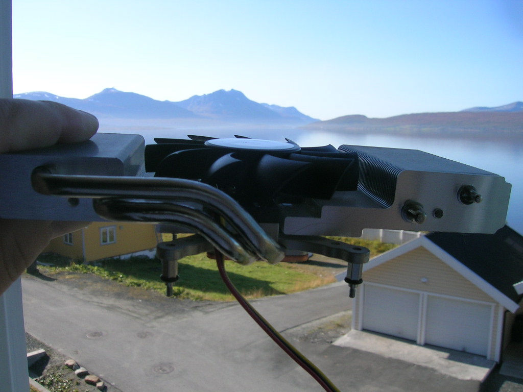

vf -900 på lavest hastighet er stille/lydløst: coretemp er 60/93 og vrm 61/102 (idle/load)
på full fart. coretemp 52/82 og vrm 54/84

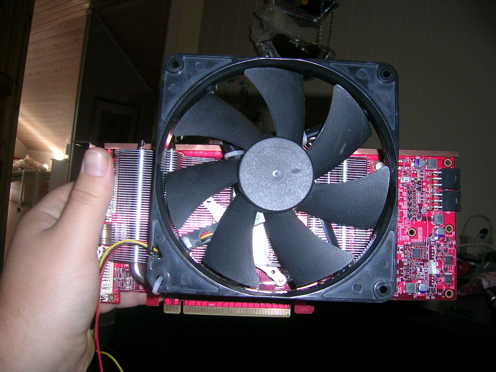

Modifissert orginalkjøler var en enkel sak, av med plastdeksel og en skrue på vifta. brukte en 14cm Yate loon til 25 kr.og 3 kabelstrips for og feste vifta. testet 2 hatigheter 600 og 1000 rpm. hvor 600 er lydløst og 1000 er mulig hørbart.
600 rpm : coretemp 49/72 og vrm 58/92
1000 rpm : coretemp 44/63 og vrm 55/82
ser unødvendig brutalt ut med den store vifta, men det funker meget fint.

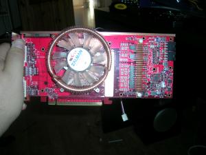

så la jeg ved et anna bilde i tilfelle det blir diskusjoner om hvem som har best utsikt fra nerdebula :p

Så problemet var altså at viften slår seg av og på, og at hele kortet lager en ekkel, ødelagt-radio aktig lyd. Dessuten er kortet ganske varmt. Jeg har lest litt rundt og sett mange med samme problem. Noe jeg kan gjøre, modifisere filer og/eller kjøpe ny, separat vifte?
Hvordan vifte passer best til 4870? Må være jævlig stille og så klart kjøle bra
etter de experimentene jeg har gjort i dag hadde jeg gådd for en acellero S1 med ei vifte på. vi annta at en 12cm på 6-700 rpm er mere enn nokk.
