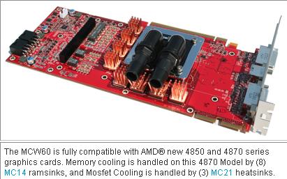

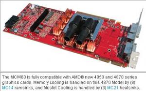

Mulig det funker med passiv kjøling? Har en pakke med sånne liggende, ser på swiftech.com at et HD4870 er avbildet med den vannblokken jeg har og slike heatsinks.

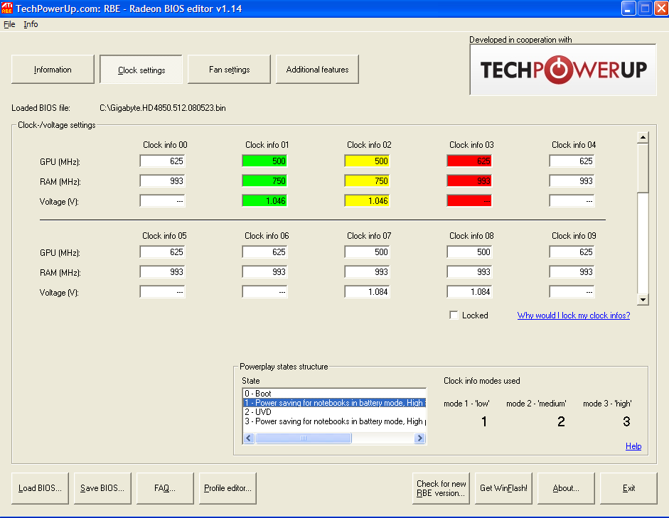

Har endelig fått 4850-crossfiren til å fungere, men ikke helt optimalt. Når jeg spiller f.eks. crysis og ser på himmelen, blinker det. Det samme skjer hvis jeg ser ting på avstand. Ikke alltid jeg ser tingene heller, før jeg kommer nærmere. Noen som har forslag til hva som kan forårsake dette?
Systemet jeg kjører nå er:

kk, daså. Men sliter jo på high også, burde jo ikke det... Likker ikke den flashing på avstand og når jeg ser på himmelen, vet du hva det kan komme av?
Jeg tror problemene dine kan være relatert til at BIOSen i Gigabyte 4850 korta dine har ulik minnefrekvens i state 1 på low 3D og high 3D.
Andre kort har kun gpu frekvens ulik men samme memory frekvens på clock info 1,2,og 3.
