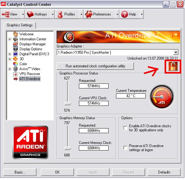

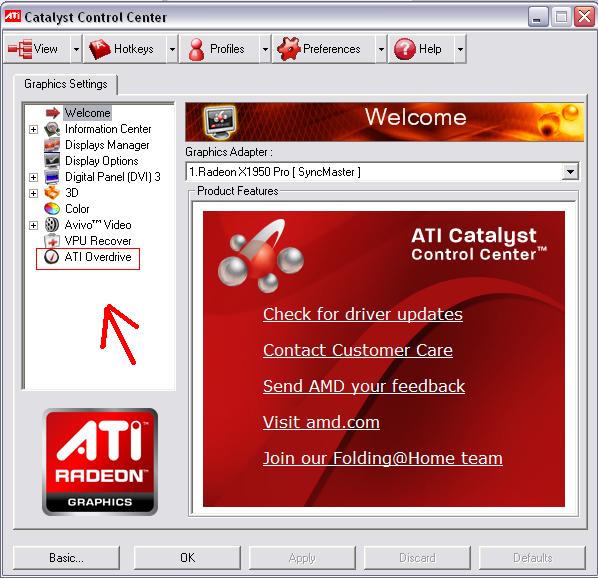

lperik Skrevet 14. juli 2008 Skrevet 14. juli 2008 Fikk til nå. Problemet var at man måtte ha Overdrive aktivert i CCC Måtte også sette Property name="FanSpeedAlgorithm" value="Manual" /> og <Property name="Want" value="50" /> to plasser i fila siden jeg har to kort. Man må ha overdrive aktivert i CCC ja, det var ny informasjon. Har prøvd i evig tid å få til den fixen uten resultat, skal prøve etter jobb å se om dette hjelper, men imellomtiden: kan noen forklare hvor man setter på overdrive?
