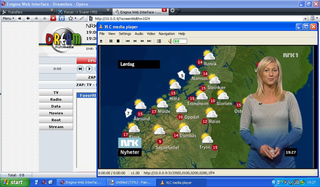

Takk! Det funket glimrende! 1GB's Matroska filer spiller nå uten noen framedrop, selv med subtitles! Selv streaming av disse filene via Wifi fungerer uten problemer.
Testet også å streame TV fra Dreamboxen i VLC og det fungerer perfekt, med unntak av at den ca hvert 2-4. minutt må bufre i ca 2 sekunder (antagelig pga wifi) - men det går fint an å leve med:
