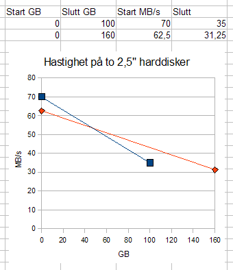

Ok, men kan man si noe generelt om ytelsen på 100GB med en plate vs 160GB med to plater, altså bortsett fra plassen. Jeg tenker på hvis vi feks partisjonerer begge med en 50GB partisjon ytterst, og fyller opp med la oss si 40GB data, så vi disse dataene ligge plassert et sted der platen(e) har større omkrets på 160GB versjonen. Men på den annen side vil jo lesearmen måtte fordele det til 2 plater og dette har vel også en pris. Hva er i snitt raskest i et slik scenario?
Altså 80 GB/plate * 2 plater vs 100 GB/plate * 1 plate
Da vil nok den med 100 GB/plate gi ca 10% bedre transfer-ytelse i starten og på slutten enn den andre disken. Men den andre disken vil ha større avstand mellom start og slutt. Transfer-ytelsen faller omtrent til det halve når man går fra start til slutt på disken. Dermed faller også ytelsen saktere utover lagringsområdet. 50GB ute i området kan det hende 160GB-disken har tatt igjen 100GB-disken på transfer-ytelse.
Det å veksle på hvilken plate det leses fra merkes ikke på ytelsen.
Grovt forenklet noe slik:
He he Simen trår til med grafer og greier ja. Takk skal du ha :thumbup:
