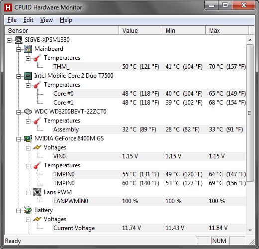

Puke Nukem Skrevet 8. februar 2012 Forfatter Skrevet 8. februar 2012 (endret) Jeg ser det finnes i alle fall to versjoner av heat-sinken til maskina. Hva er forkjellen på dem, og hvilken av dem er den "beste"? Denne, som er den jeg har: Og denne, som ser litt annerledes ut: BTW: Nye idle-temps etter rens av overflater med Arctic Silver ArctiClean og ny kjølepasta: Endret 8. februar 2012 av Puke Nukem
