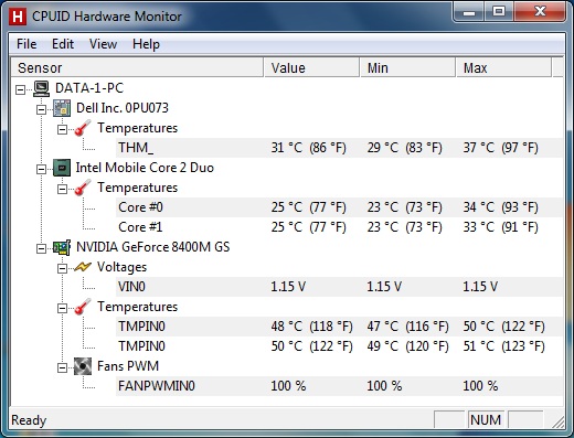

Her er min etter en liten times bruk :)
Sitter du utendørs i kulda? :p Hvilken prosessor har du?
Hehe, nei! Har vel ca.20degC her, strømstyringsplan satt til balansert på min T9300, BIOS A15, ArcticSilver 5 kjølepasta og svakt planslipt standardkjøler :) Aldri over 30DegC selv når jeg spiller flashinnhold (youtube o.l.)

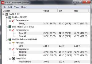

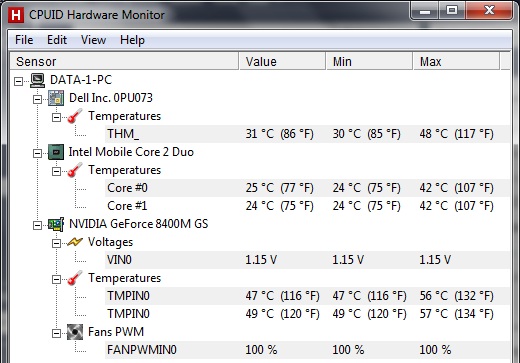

Bildet under viser temp etter flere timers surfing nå i dag, er det så lavt i forhold til det dere andre har?
