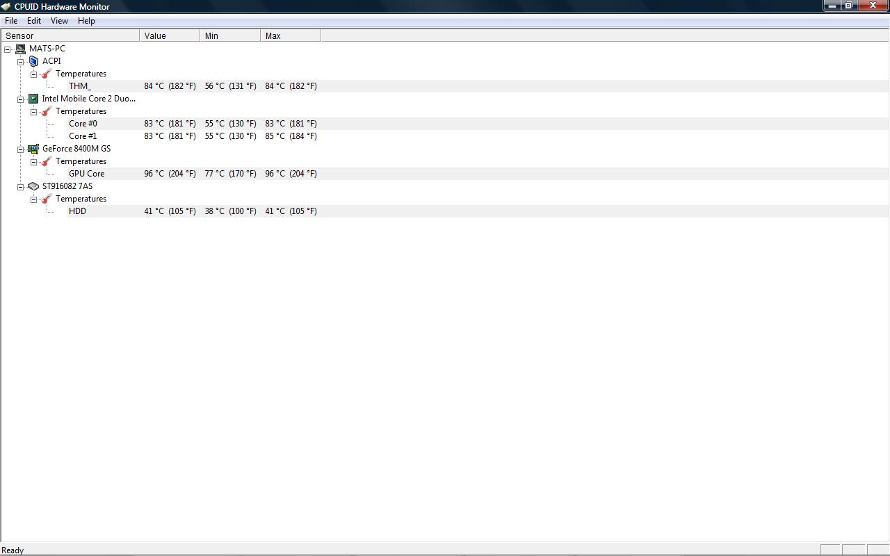

Mats162 Skrevet 6. april 2009 Skrevet 6. april 2009 (endret) Heisann. Har en xps m1330 som jeg sliter litt med. Kjøpte den i juni i fjor, etter kort tid begynte problemene, maskina ble sykt varm og slo seg av, gjentatte ganger. Var mye i kontakt med dell support, etter mye diagnostisering ble den hentet, og skjermkortet ble byttet. Nå noen måneder etter virker det som om samme problemet er tilbake. Lastet ned en temperaturmåler og så at på maks var tempen på gpu'en oppi 97grader, og nå på idle ligger den på rundt 79-80. er dette et velkjent problem på 8400gs m serien til nvidia? Ringte support i sted, men var kun på engelsk, og han fyren snakket så fort, og han forstod ikke etternavnet mitt etter at jeg hadde forklart han det og stavet det for han 9 ganger, så jeg sa bare til han at jeg måtte ringe i morgen til norsk support. Endret 6. april 2009 av Mats162
Mats162 Skrevet 7. april 2009 Skrevet 7. april 2009 Heisann. Har en xps m1330 som jeg sliter litt med. Kjøpte den i juni i fjor, etter kort tid begynte problemene, maskina ble sykt varm og slo seg av, gjentatte ganger. Var mye i kontakt med dell support, etter mye diagnostisering ble den hentet, og skjermkortet ble byttet. Nå noen måneder etter virker det som om samme problemet er tilbake. Lastet ned en temperaturmåler og så at på maks var tempen på gpu'en oppi 97grader, og nå på idle ligger den på rundt 79-80. er dette et velkjent problem på 8400gs m serien til nvidia? Ringte support i sted, men var kun på engelsk, og han fyren snakket så fort, og han forstod ikke etternavnet mitt etter at jeg hadde forklart han det og stavet det for han 9 ganger, så jeg sa bare til han at jeg måtte ringe i morgen til norsk support. Snakket med dell xps support i dag mårrest, og han så på servicehistorien til pc'en. han spurte så om jeg hadde oppdatert bios, jeg fortalte han at det hadde jeg gjort ved flere anledninger før, også resatt vifta før til å passe romtemp. Uten noe spørsmål og diskusjon bestilte han tekniker hit i morgen for å bytte skjermkort OG kjølesystem. Er det noen her inne som vet noe om reklamasjonsretten i forhold til pc'er. Jeg ser jo for meg at det kommer til å bli bra, i tre fire måneder før samme leksa gjentar seg. Kan jeg bytte produktet i en annen modell? Hva er reglene for sånt? Mats

Vargtassen Skrevet 7. mai 2009 Skrevet 7. mai 2009 Snakket med dell xps support i dag mårrest, og han så på servicehistorien til pc'en. han spurte så om jeg hadde oppdatert bios, jeg fortalte han at det hadde jeg gjort ved flere anledninger før, også resatt vifta før til å passe romtemp. Uten noe spørsmål og diskusjon bestilte han tekniker hit i morgen for å bytte skjermkort OG kjølesystem. Er det noen her inne som vet noe om reklamasjonsretten i forhold til pc'er. Jeg ser jo for meg at det kommer til å bli bra, i tre fire måneder før samme leksa gjentar seg. Kan jeg bytte produktet i en annen modell? Hva er reglene for sånt? Mats Mange som har slitt og sliter med dette problemet ja, se denne tråden for fremgangsmåte: https://www.diskusjon.no/index.php?showtopic=1103188
