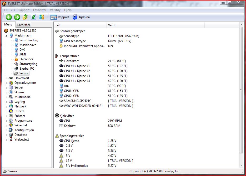

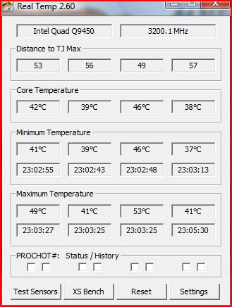

jorgenask Skrevet 13. juni 2008 Skrevet 13. juni 2008 Hei! Sitter å trikser litt med q9450 her. Har foreløpig møtt en vegg på 3.2ghz. . På denne frekvensen er Prime95 stabil uten feil. CPU spenningen er 1.264 med full load og 1.280 idle(rapportert av CPU-Z) Har og økt northbridge spenningen med 200mV (original spenning er ca 1.25 og OC 1.45) FSB spenning er og økt med et par hakk(husker ikke i farten) Temperaturene ligger på oppunder 70celcius under load(everest) og oppunder 60 i Real Temp. Idle temp RealTemp: ca 40 Everest: ca 50 Dette er jo og ca verdier for temp. varierer jo en del fra core til core. Så kommer spørsmålet! Ser at i Everest rapporteres temperaturene i Core 1-4 omtrent 10 grader høyere enn i RealTemp. Noen som vet hvilket programm jeg kan stole på ? Og hvis andre har erfaringer med OC av denne CPUen så er det bare å komme med tips MvH Jørgen
jorgenask Skrevet 13. juni 2008 Skrevet 13. juni 2008 Fyrte på et par kabinettvifter (hadde ikke giddet å koble de enda), og fikk ned tempen på cpu ca 10 grader. sjokkerende hvor effektivt det var egentli... nå viser real temp mellom 35 og 40 grader på de forsjellige på idle .. utenom core 3 som ligger litt over 40. Dette er med samme frekvenser og spenninger som over ... altså 3,2ghz
