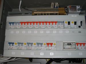

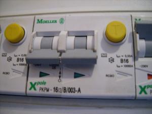

Flex Skrevet 1. mai 2008 Forfatter Skrevet 1. mai 2008 (endret) Vedlagt følger bilde av den aktuelle sikringen/jordfeilbryteren (nr 14) samt hele sikringsskapet (minus hovedmåleren). Ser for meg ut til at det er 30ma (står 0,03A på den). Det hender forresten enkelte ganger at nr 15 går samtidig. Vet ikke om det er til stor hjelp, men... Tror nok jeg må få noen til å komme og se på det. Edit: Har lagt ved forklaring på kursene Endret 2. mai 2008 av Flex
Zeph Skrevet 1. mai 2008 Skrevet 1. mai 2008 0,03A er 30mA ja. Kva går kurs 15 til? Om dei av og til går samtidig er det nærliggande å tru at begge blir slått ut av same feilstraum.
Pondi Skrevet 1. mai 2008 Skrevet 1. mai 2008 Jeg har bare et svar og det er at jordfeilen kommer utenfra... Uten det svaret må du nesten ta deg råd til en elektrikker som kan megge over anlegget og eventuelt finne feilen. Et dyrt alternativ slik du nå har tavlen er og skaffe en jordfeilbryter med GA karakteristikk. Vannskeligt og sette seg teknisk ned i dette men dette er da en jordfeilbryter som er tregere enn de andre.
