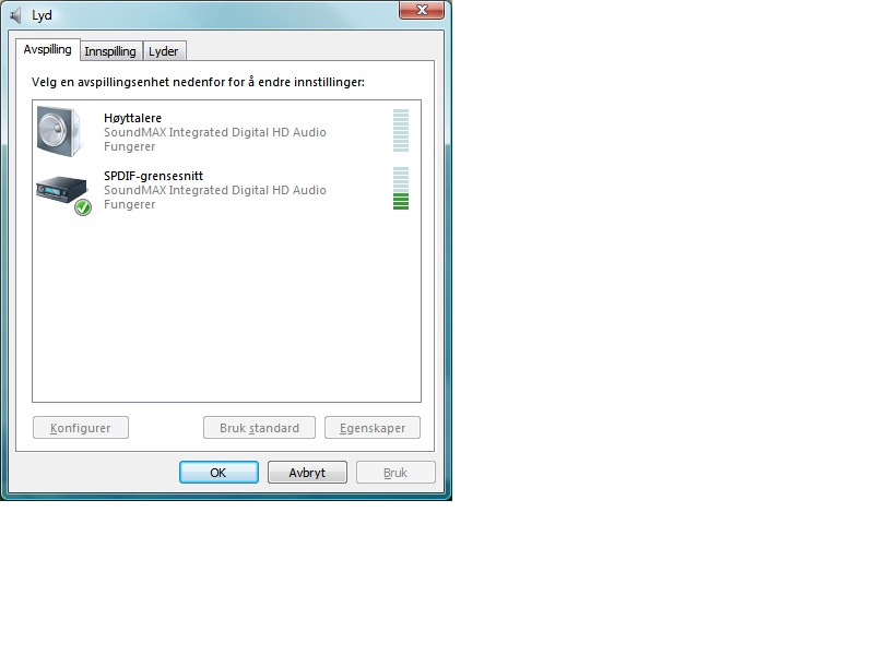

Med to kabler så må i alle fall jeg gå inn på "Lydinnstilling" og velge mellom SPDIF og vanlig grønn jack hvis jeg f.eks ønsker å ha koblet opp pc-høyttalerenepost-94009-1208765593_thumb.jpg
(integrert lydkort)
Ja.
Den støtter også Dolby Digital Live og DTS Connect, som greier å lage en surround i spill for digital overføring.
Om den har hardware dekoding av DD og DTS? vet jeg ikke (for å spare CPU kraft), men den støtter det garantert i software. Skal du sende det direkte til receiver, fra DVD så er det ikke noe problem.
