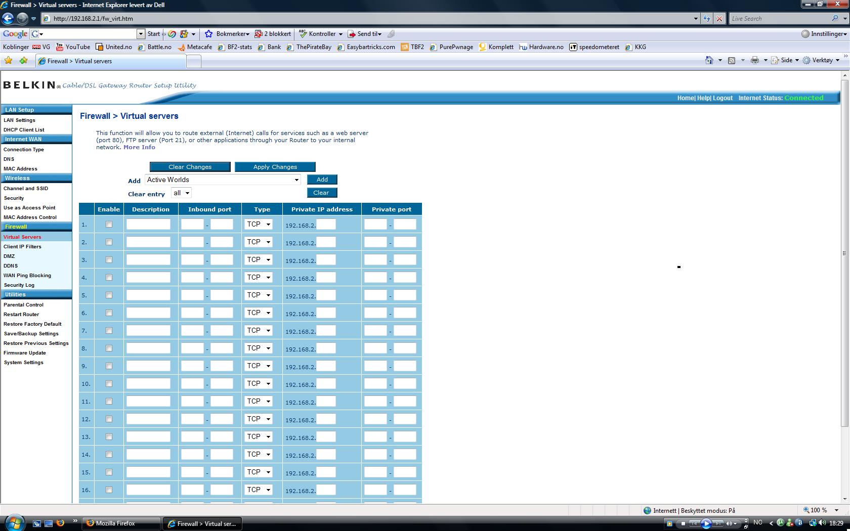

--CAINe-- Skrevet 7. april 2008 Skrevet 7. april 2008 (endret) Det du kan prøve: uTorrent versjon: 1.7.7 (Sjekk versjonen din under "Help" -> "About uTorrent") 1. Gå inn på routeren å sjekk etter et sted der det står upnp og se om upnp er aktivert! Vist deaktivert så aktiver valget og deretter restart utorrent! 2. Vist upnp er aktivert eller ikke finnes som valg så se etter valg som: "Firwall" eller "NAT" og se om du finner noe om "port" der du kan skrive inn port nummer! Port nummer som utorrent bruker finner du under: "Options" -> "Preferences" og velg "Connection"! Helt øverst så skal det stå et 5 sifret i et felt! Dette tallet skal du skrive inn under "port" på routern din! EDIT: La til litt mer informasjon! Bilde av "NAT" siden på routeren din ifra "PortForward.com" http://www.portforward.com/english/routers.../F5D9230-43.jpg Alle steder det står port et eller annet skriver du porten som du fant under menyene til utorrent! På "Protocol" så velger du "TCP/UDP" Sjekk eksempelet til Portforwarding vist usikker! Husk å sette: Custom Server: "Skriv et eller annet navn her" F. eks Utor1 eller bare utorrent Server IP Address: Den faste ip adressen din som du har gitt dataen! Litt mer avansert: For å sette fast ip: http://www.portforward.com/networking/staticip.htm (Med mindre du finner en "plass" på routeren der det står noe lignende til "Static IP"(Fast ip adresse!) Routeren(Brannmuren!) din krever at du skal "låse" den åpne porten til din data!) Ingen garantier, men det er verd et forsøk! Har du problemer med firewall/NAT så ta en skjermdump (Alt + Prnt Scrn(Print Screen!) og last opp på forumet! Håper dette var enklere!? Hadde du vært i nærheten av en på forumet som kunne hjelpe deg så hadde det vært enklere for da kunne en bare ha vist deg hvordan det gjøres! Men uansett: Spør og du skal få svar! Håper jeg ikke er for teknsik for deg! Endret 7. april 2008 av --CAINe--

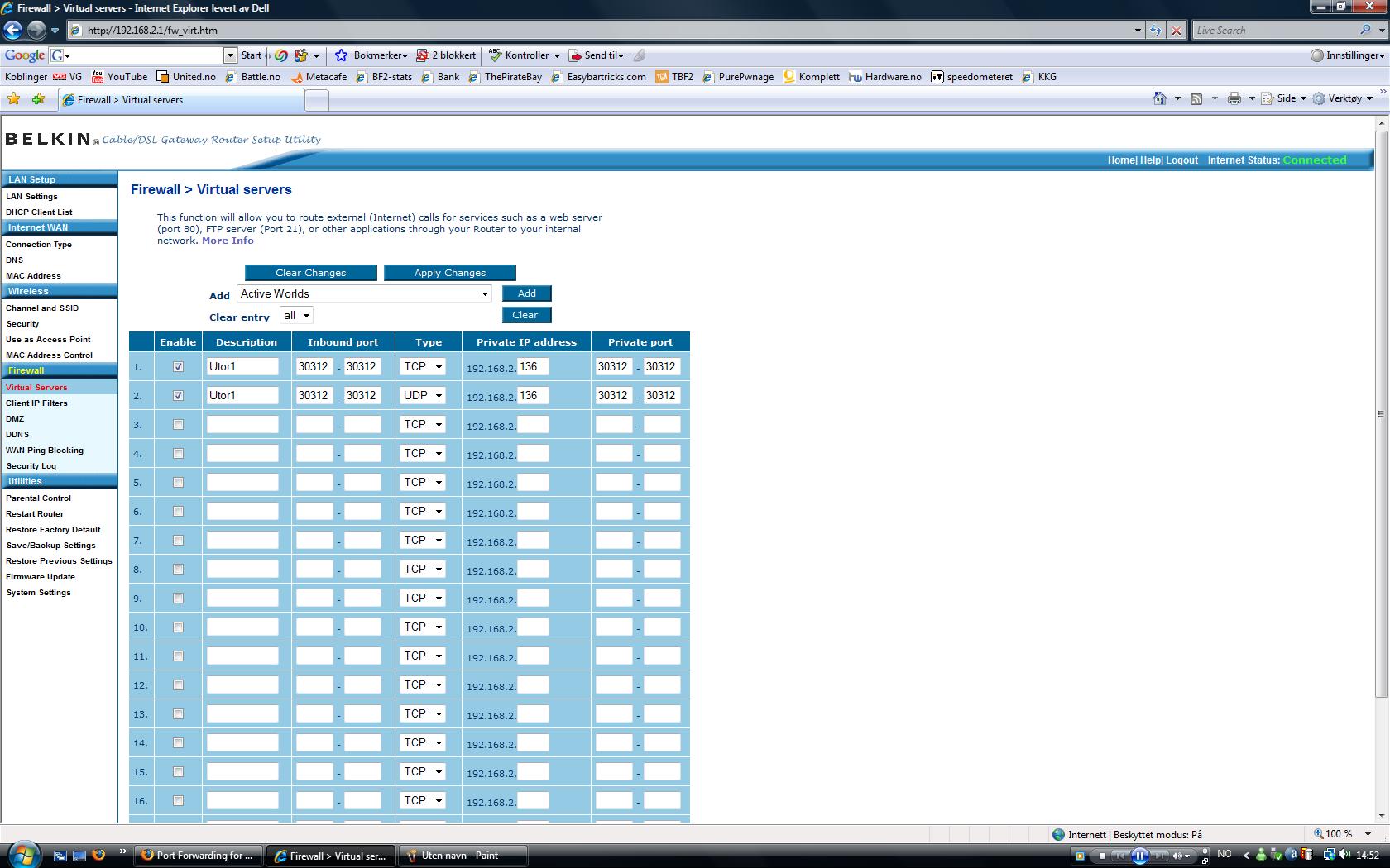

StormKnight Skrevet 8. april 2008 Skrevet 8. april 2008 Du legger inn både TCP og UDP, får du ikke valget "TCP and UDP" legger du til en linje med UDP og en annen med TCP. Velg samme tall. F.eks: Linje1: Merk av enable, Description: uTorUDP, Inboud port: 5555-5555 (den du fant i uTorrent), type: UDP, private ip: 192.168.1.30 (velg din adresse), private port: 5555-5555 linje2: Merk av enable, Description: uTorTCP, Inboud port: 5555-5555 (den du fant i uTorrent), type: TCP, private ip: 192.168.1.30 (velg din adresse), private port: 5555-5555
Christofferaa Skrevet 8. april 2008 Forfatter Skrevet 8. april 2008 (endret) Du legger inn både TCP og UDP, får du ikke valget "TCP and UDP" legger du til en linje med UDP og en annen med TCP. Velg samme tall. F.eks: Linje1: Merk av enable, Description: uTorUDP, Inboud port: 5555-5555 (den du fant i uTorrent), type: UDP, private ip: 192.168.1.30 (velg din adresse), private port: 5555-5555 linje2: Merk av enable, Description: uTorTCP, Inboud port: 5555-5555 (den du fant i uTorrent), type: TCP, private ip: 192.168.1.30 (velg din adresse), private port: 5555-5555 Kongesvar! takk... Men du sier at jeg skal skrive uTorTCP/uTorUDP i description. i forklaringa på denne sia: http://www.portforward.com/english/routers...v2/Utorrent.htm står det at man skal skrive uTor1... eller på bilden har fyren skrevet Azur1, så hva er det egentlig jeg skal skrive i description? uTor1, Azur1,uTorTCP, uTorUDP eller både uTorTPC og uTorUDP? håper du forstår hva jeg mener;) Jeg lurer også på... har dere gjort dette? altså åpna porter? For hvis dere ikke har det... da MÅ det jo være en viss risiko for noe, eller? man får jo raskere torrent download... Og en ting til... for å være helt på den sikkre siden... Kan man lukke disse portene etter at man har åpna de? Tar det som en selvfølge men... kan vel bare hukka av enable eller ikke hukka av enable? skal være sikker, så.. Takk Endret 8. april 2008 av bfplayer

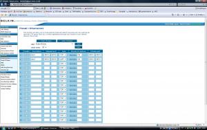

Christofferaa Skrevet 9. april 2008 Forfatter Skrevet 9. april 2008 Jeg håper det er greit at jeg spør: Har du fått det til nå, trådstarter? Tror det... jeg fikk et hjertehopp da jeg trykka apply changes i ruteren og netter slutta å virke. xD men jeg koblet bare til igjen på vanlig måte og nettet funker!! jeg gikk også inn på ruteren igjen og portene er der, så det er bra. Her er et screen-shoot fra routeren min. Så nå lurer jeg på om det ser riktig ut... (se vedlegg) Uansett... har ikke testa om jeg har fått raskere nedlasting enda. Det skal jeg teste nå. Håper det har blitt bedre:P Takk
