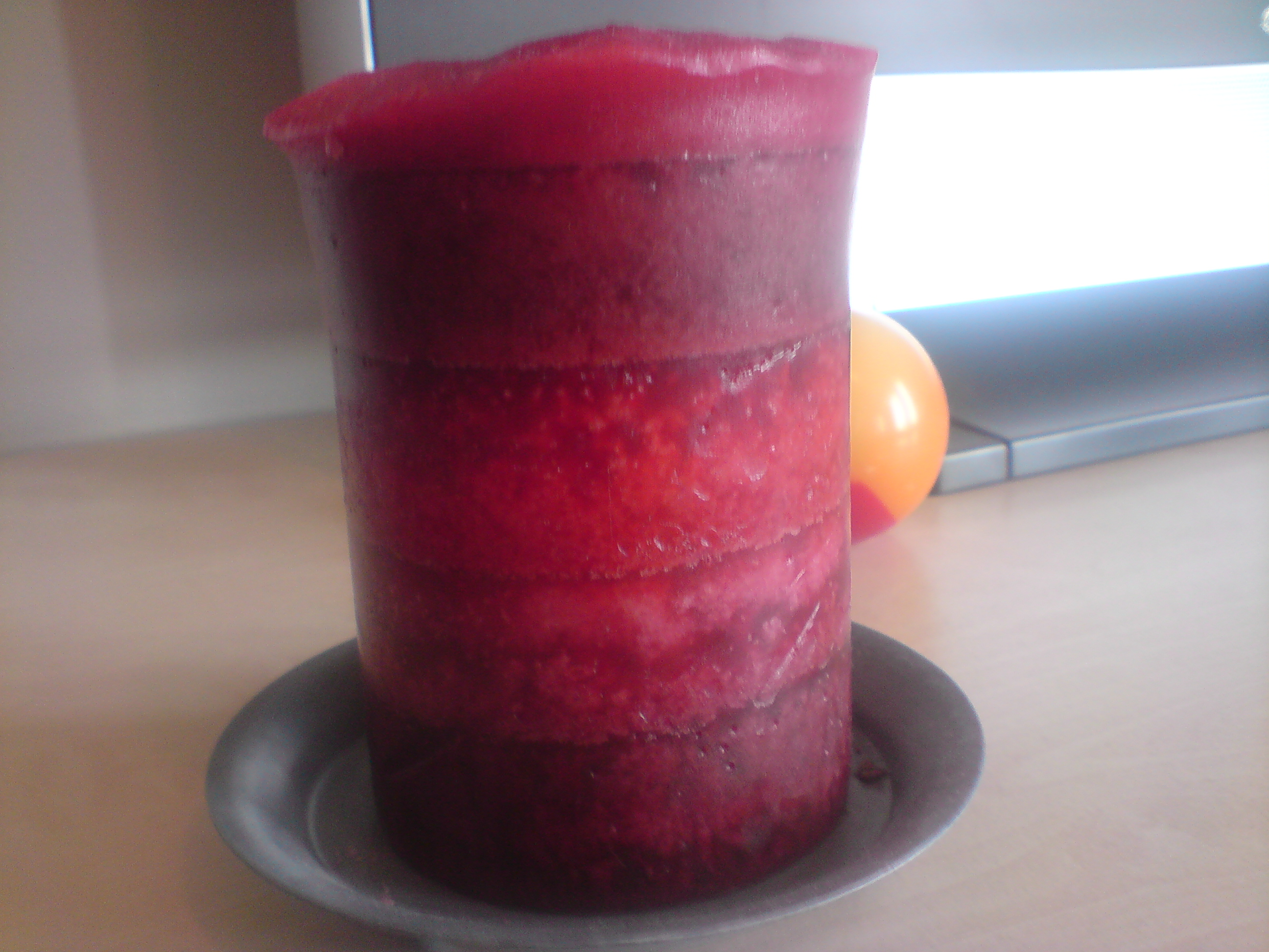

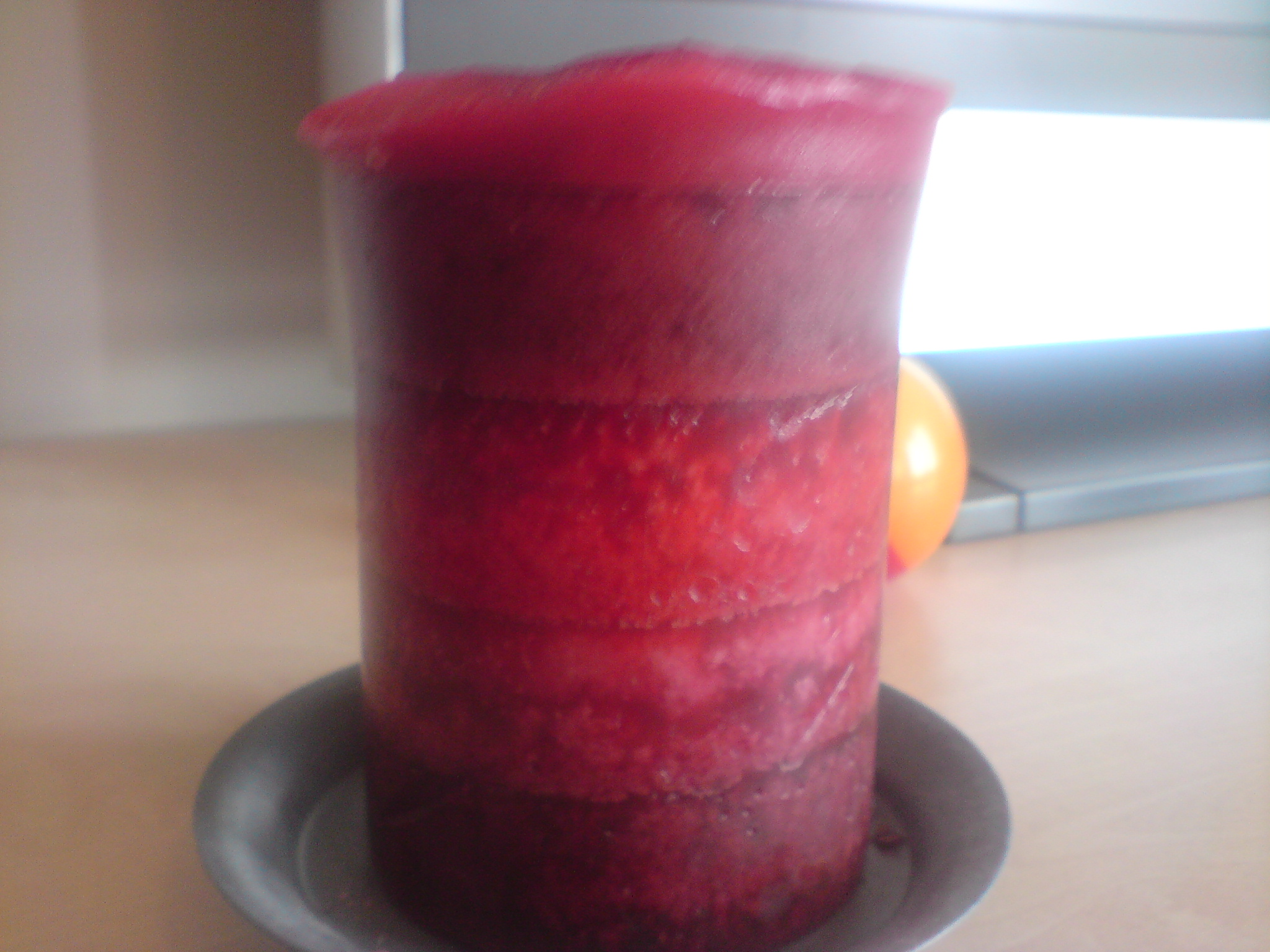

JKJK Skrevet 1. april 2008 Skrevet 1. april 2008 Siden alle de tre begrensningene hovedsaklig er av fysisk art og ikke av teknisk art så er det ikke stort å gjøre med det heller.Hva med å redusere antall MP i kameramenyen? 1. Det hjelper ingenting på dynamikken/kontrasten 2. Det hjelper litt på bildestøyen men blir ikke like bra som å redusere antall pixler på sensoren like mye. 3. Det hjelper godt på diffraksjonsproblemet. Med andre ord ikke et fullgodt alternativ til å redusere antall pixler på sensoren. så i teorien skal jeg få i det minste LITT bedre bilder på min K850i ved å sette ned oppløsningen til 3Mpx istedet for 5? *fikle fokle*
Simen1 Skrevet 1. april 2008 Skrevet 1. april 2008 Jepp, post gjerne resultatene på 3 og 5 megapixler her sånn at vi kan se om det er noen nevneverdig forskjell. PS. Det spiller egentlig ingen rolle om det er kameraet eller et program på PCen som reduserer bildestørrelsen. Prøv å ta bilde av noe detaljrikt. En skog, et persisk teppe, en ullgenser eller noe sånt. Da tror jeg forskjellene skal bli mest synlige.
JKJK Skrevet 2. april 2008 Skrevet 2. april 2008 (endret) Hm... noe detaljrikt... så lite detaljrike ting jeg har i leiligheten her kan det bli vanskelig, men for å ta det første jeg ser: et stearinlys med fancy mønster. edit: hm. Lure på om jeg var litt ustø på hånden på 3mpx bildet (jeg tok 2 separate bilder med fokusinnstillingene på auto). Får se om jeg finner noe annet mer fornuftig å ta bilde av istedet. Uansett synes jeg 5mpxbildet ble bedre denne gangen. Endret 2. april 2008 av JKJK
Simen1 Skrevet 2. april 2008 Skrevet 2. april 2008 Det er veldig tydelig bevegelsesuskarphet på det med 3 megapixler. (Uskarpheten går kun i én retning) Støtt kameratelefonen til noe for å få best mulig grunnlag for sammenligning. PS. Har du et plagg med mønster/tekstur du kan ta med i bildet? En avis? Det gjør ikke noe om motivet ikke er noe å ramme inn akkurat.
